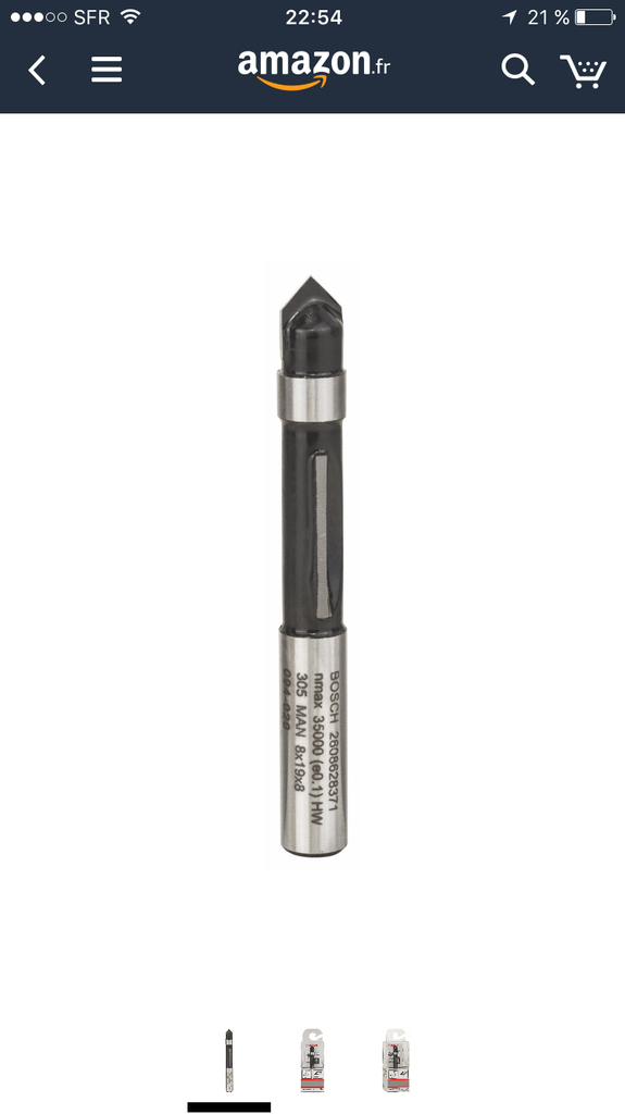

Fraise que je connais pas
Hello tout le monde :) sauriez vous me dire ce qu'est cette fraise je n'arrive pas à la comprendre [La fraise en elle même ](Bosch 2 608 628 339 Fraise à copier 8 mm 8 x 19 x 64 mm amazon.fr/dp/B...i_sh6EzbWTY4FQX)

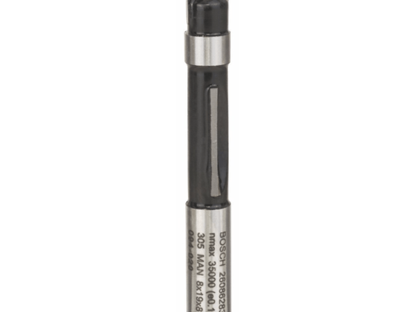

C'est une fraise oculus.
La pointe sert à percer. La partie lisse entre la pointe et la coupe droite sert à se guider sur un gabarit.
Cela permet de percer pour se retrouver dans le trou d'un gabarit pour le recopier
C'est un peu l'ancêtre de la fraise à copier à roulement.
