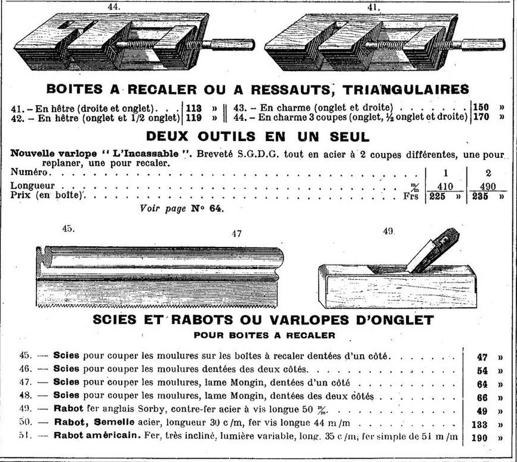

Dans le catalogue Aux Mines de Suède 1929, une scie dédiée est effectivement présente à côté de la boîte.

utiliser un rabot dit a recaler d une longueur de 35 cm pour les boite a recaler a 2 ou 3 angles différents
pour les scies il existe deux modèles les simples et les doubles , il y a des problèmes de voie pour ne pas manger la boite et je scie sur un carton fin

il faut penser pour le sciage a utiliser une scie avyer que d'un seul coté pour ne pas entamer la boite.
LionelDraghi
Ah oui, tiens je regarderais sur celle que j'ai récupérée si c'est le cas (elle a franchement l'air d'avoir très peu servi).
