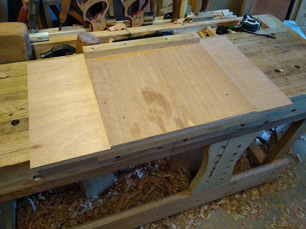

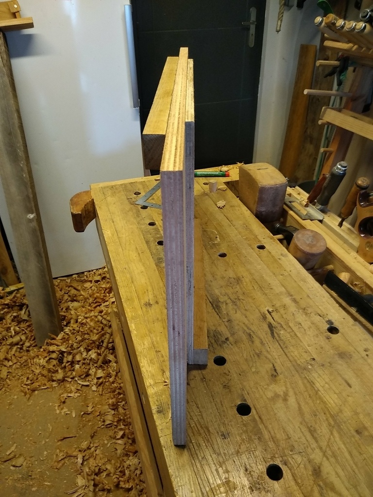

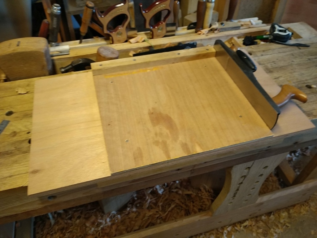

dependancesbois
J'ai une planche simple que j'utilise avec un 62 et franchement ça marche très bien.
Je ne suis pas persuadé que ça change grand-chose la lame inclinée ou la planche penchée.

Guilh63
Je fais également avec une planche extrêmement basique, sans rainure d'évacuation de copeaux, de piste d'envol des pièces ou autres options. Je l'utilise avec un 62. Je suis sûr que le poids d'un rabot spécifique serait un plus, mais je m'en passe très bien!
