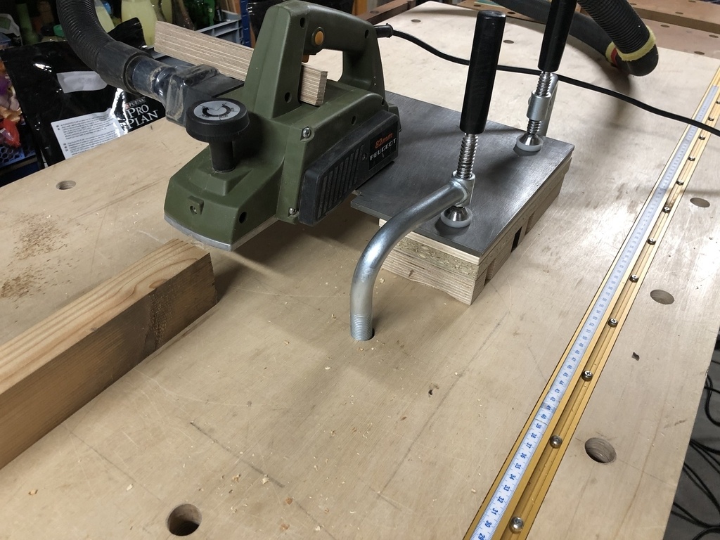

L'usage : c'est pour supporter un rabot dans un montage d'usinage un peu inhabituel.
Je veux que la surface d'appui soit relevée par rapport à l'établi, et bien sûr parallèle.
C'est là qu'est le problème, car le montage est en porte-à-faux, d'où la taille importante nécessaire pour les cales.
(Le porte-à-faux est l'objet de l'expérimentation en question, donc je n'essaie pas de le supprimer)
Tout autre moyen de réglage de l'épaisseur rigide me conviendrait (vis, coins complémentaires, parrallèlograme déformable, etc.), mais je n'en connais pas de plus simple qu'un jeux de cales empilables et combinables.
(en fait, j'ai même commencé à réaliser un montage à base de coins, puis j'ai arrêté : d'abord je valide mon concept, je ferais des choses plus compliquées si besoin après)

etiennedesthuilliers Niouniou : bon, allez, un teaser en avant-première!
(et en effet, je ne vois pas ce qu'on pourrait comprendre avec mon explications sans crobar! :-))
  • à droite, les fameuses cales sous pression.
  • à gauche, le rabot en porte-à-faux.
  • entre les deux, une plaque d'acier de 6 mm d'épaisseur, qui remplace le socle en aluminum d'origine du rabot.
Et bien sûr, dans l'idéal, la pièce rabotée ressort à l'épaisseur des cales!
(j'appelle ce projet "la raboteuse du pauvre").

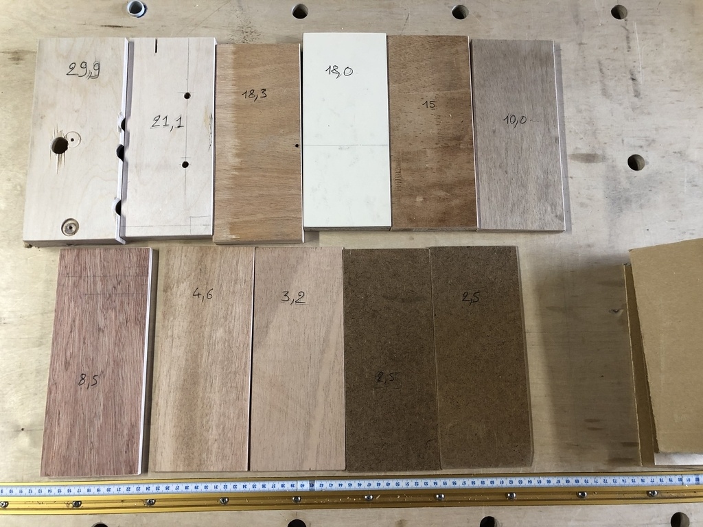

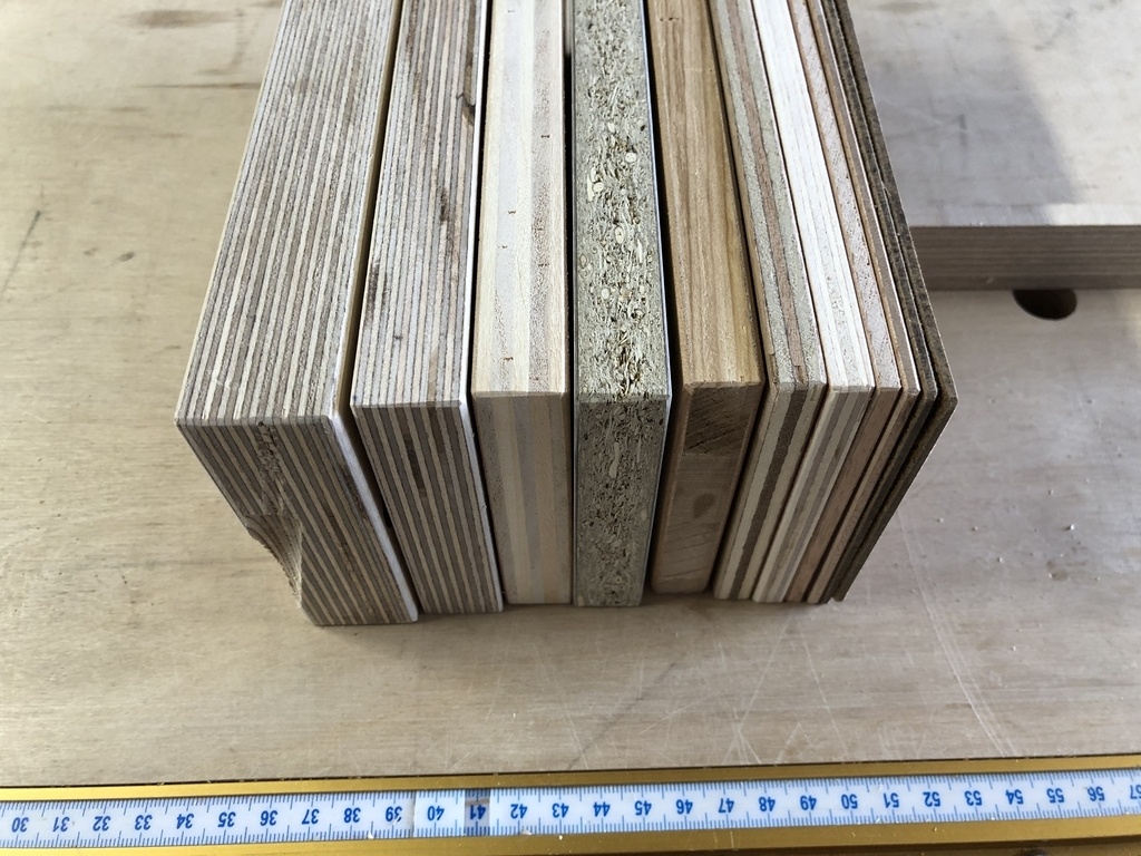

Voila ma collection réalisée le jour ou j'ai posé la question.
On peut constater :
  1. que je pèche sur les petites épaisseurs, d'ou ma question;
  2. qu'il n'y en a pas beaucoup qui tombent "juste", ça va transpirer au moment des additions!
  3. qu'il y a une belle hétérogénéité de matière et sens de fil, ce qui pose les questions de la dilatation en fonction de l'hygrométrie et des déformations sous contrainte.

J'en dirais plus dans un autre article, mais là je montre ce troisième proto en configuration 2, qui permet de mettre à épaisseur (en dégauchissant).
La configuration 1 permet de dégauchir deux faces perpendiculaires, et est encore plus simple.
Si j'arrive à mon objectif, permettre un corroyage complet au rabot à bois sur établi avec un montage relativement simple, ce serait super.

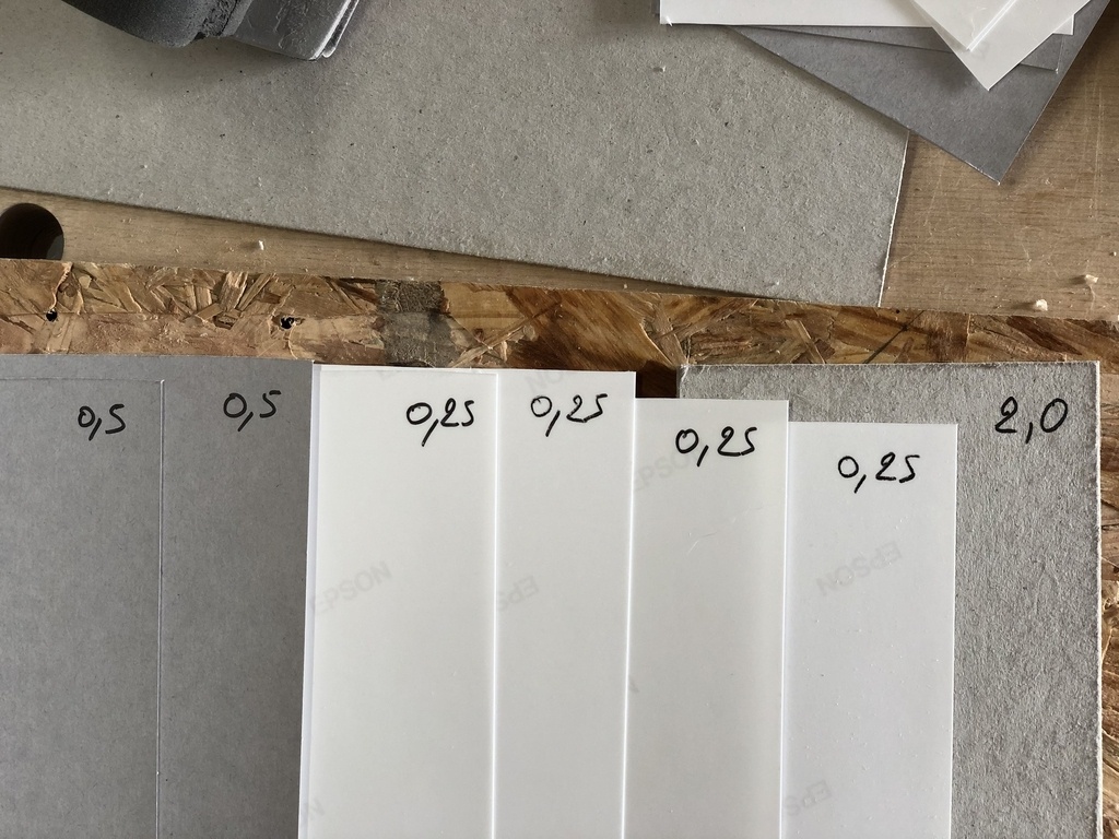

Merci à tous pour vos suggestion, je résume :
  • PierrePoulizac Yvon Rolland : je n'ai pas de machines ou autres cales, il faut que je me débrouille sans. Dommage, le perçage au centre des cales de toupies m'aurait en l'occurrence été utile!
  • executionbois DewhitYoussef Yvon Rolland : super, feuillard et clinquant sont les mots clés qu'il me fallait pour chercher sur internet. Je vois que les prix sont raisonnables. DewhitYoussef, pour ta proposition, c'est très gentil à toi, mais je ne veux pas t'embêter.
  • Dreo : le jeu de carte est un super truc, pas cher. il faut juste que je me trouve des grandes cartes :-)
  • Nairod : la première chose que j'ai faite, c'est d'aller voir dans ma poubelle "emballages" ce que j'y trouvais :-)
    Pas grand chose en fait, juste cette enveloppe en carton plein (pas ondulé, bien sûr). C'est déjà pas mal.
    Je n'a rien vu d'inspirant en plastique.
  • etign : super idée aussi. Je vais regarder dans des vieux restes de placage. J'ai aussi pensé à utilisé un reste de formica, mais son épaisseur de 1,67 mm (on va dire 1,7) me donnait d'avance des maux de têtes pour la combinaison avec les autres cales :-).
    Pas d'agenceur dans mon entourage, mais je vais me renseigner sur le stratifié de contrebalancement, je ne sais pas ce que c'est, ce sera toujours bon pour ma culture!
  • Olivier80 : oui, je n'ai pas d'exigence particulière en précision, mais je me suis fait la même remarque : toutes les plaques de ctp et latté que j'utilise pour ces cales ont en fait les fibres dans le mauvais sens du point de vue dilatation. Mais une plaque de 2 mm d'épaisseur avec la fibre dans le sens de l'épaisseur, je vais avoir du mal à trouver :-)
    Pas de soucis en ce qui me concerne, je ne suis pas à deux dixièmes près.
  • Kentaro : merci pour le Géant! J'ai reçu le catalogue papier à la maison pendant des années (ma fille faisait des études d'arts), et je n'y ai pas pensé!

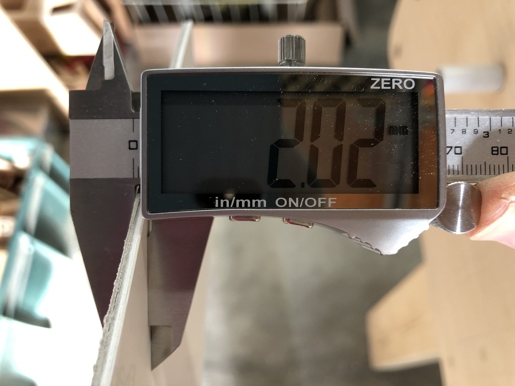

  • DewhitYoussef Kentaro rapabois : j'ai été fouiller pied à coulisse en main dans les fournitures chez moi (y compris les cartons à dessins de ma fille).

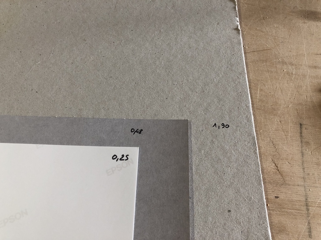

    Rien dans les couvertures plastiques, c'était toujours genre 0,67, mais j'ai fini par trouver des épaisseurs qui tombent juste à quelques centièmes : un carton de 2 mm, un carton de 0,5 mm, et du papier "gloss" pour imprimante qui fait 0,25.
    Assemblés, un du premier, deux du second et quatre du dernier, ça fait 4 mm à 5 centième près.
    Ca me permet d'approcher la dimension cible par passe d'un quart de millimètre, c'est parfait.
Un grand merci à tous encore une fois.
