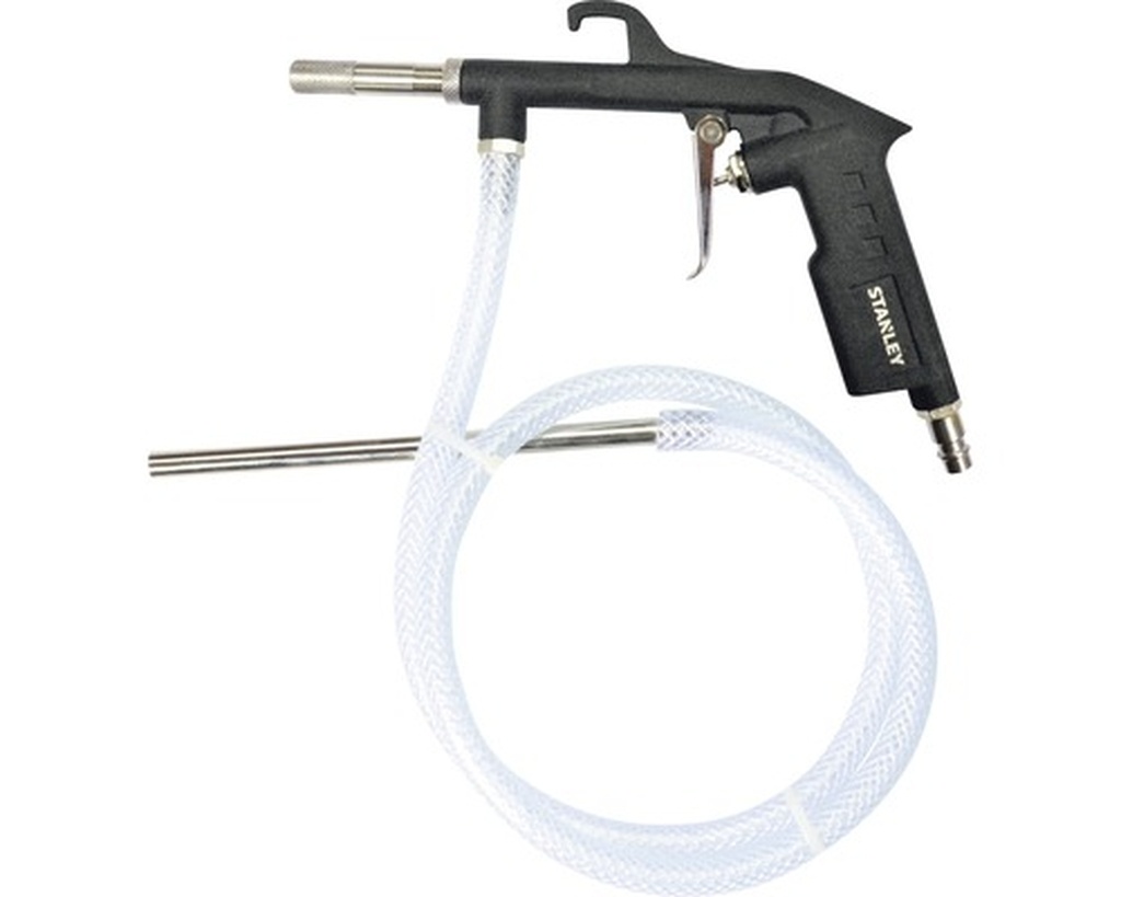

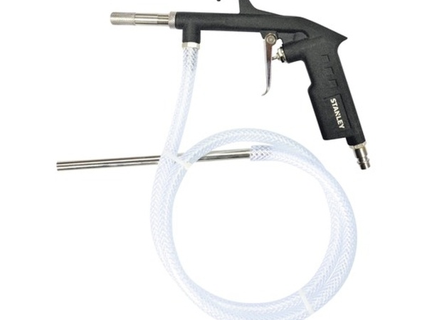

je me demandais si ce système à connecter sur un compresseur pourrait m'y aider?
Kit de sablage pneumatique Portable
Qu'en pensez vous? quel autre matériel me conseillerez vous?

Je pense que ce genre de joujou n'est bon qu'à décaper des pièces de monnaie. Pour plus gros... eh bien il faut plus gros. Perso j'ai pris juste un pistolet sur aliexpress, mais il faut prévoir la cabine autour, car ça vole vraiment partout. Plus encore que l'outil, c'est l'abrasif qu'il faudra bien choisir. Pour du bois, oriente toi vers du bicarbonate de soude ou encore des noyaux d'abricots ou coquilles de noix je dirais. Le corindon va faire un trou :)

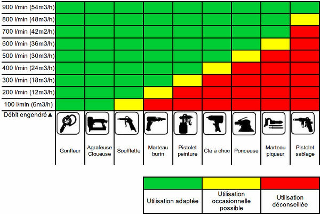

agrapheuse, ca suffit pas, mais peut être pas nécessaire d'aller jusque ou il faudrait en théorie, pour de petits objets comme des meubles il y a moyen de moyenner avec un réservoir et des pauses le temps que le moteur recharge (a partir de 300l/min avec un réservoir de 50L acceptable je dirai, en sachant que 400l/min + 100l c'est mieux)

Ce kit semble fait pour des tout petits objets. Pour aerogommer du mobilier, il faut un matériel plus conséquent, budget environ 4000€ pour le plus petit modèle de chez SEDA.
Beaucoup moins pour un sableuse mais sur le bois, ça dévore tout.
Quand au compresseur à utiliser, prévoir 3 cv et 23 m3/h stricte minimum et encore avec buse petit débit.
