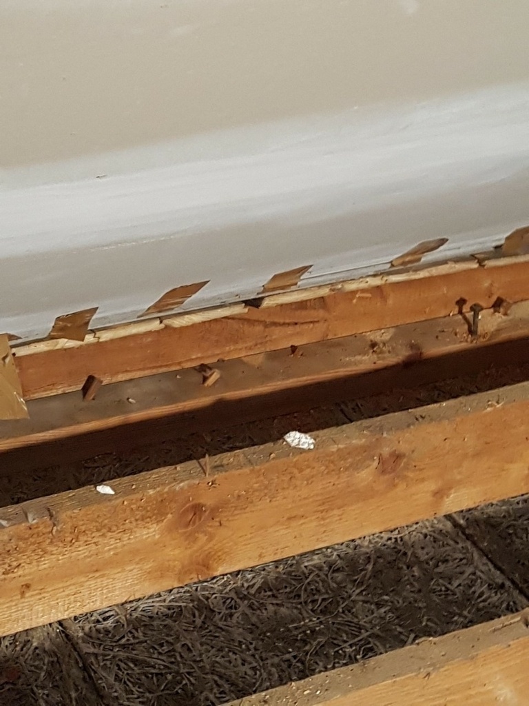

J'ai fait faire l'isolation de ma toiture il y a deux ans et le personne qi l'a fait sachant que je devais refaire le plancher et son horizontalité a laissé dépasser le film d'étanchéité dépasser!
Le problème c'est que je ne sais pas quoi en faire , je le rabat sous la laine de verre,je le laisse descendre sous la solive ou..... ou

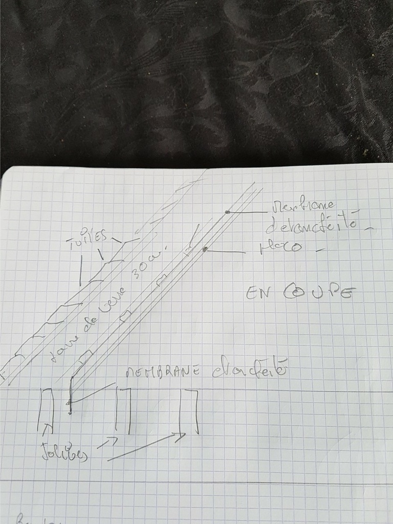

En plus un schéma de la membrane en question!

Il dépasse à l'intérieur je présume. Un pare vapeur donc ?
Si c'est un pare pluie y'a soucis. Si c'est un pare vapeur il faut le scotcher (avec un scotch adéquat) au matériau pare vapeur du mur.
En gros ta toiture et ton mur doivent jointer.
Une photo serait tout à fait appropriée 👍🏻
Ce n'est pas forcément un pare vapeur, c'est bien une membrane d'etenchéité à l'air. Elle doit effectivement joindre celle du mur.
CoB34
Je rejoins Oak tout va bien.
Scotche ou colle avec un mastic approprié le parre vapeur avec celui qui remonte du mur (si il y en a un) ou colle le en le fessant passer derrière le solivage.
On laisse toujours dépasser de 10cm mini le frein vapeur pour un éventuel raccord.

  • Membrane d'étanchéité ou pare vapeur? D'après mes souvenirs c'est une membrane mais je ne vois pas bien la différence et l'utilité de lue et de l'autre Pouvez vous m'expliquer ces différences. D'autre part y a t'il un risque de condensation et de me pourrir mes solives?

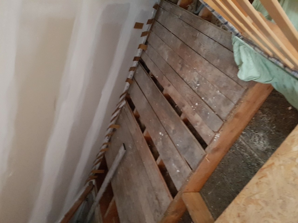

  • J'ai remis deux photos qui seront peut être plus explicites que mes explications!
    C'est un toit quatre pentes donc le toit est prolongé jusqu'au solives et je ne peux pas passer la main entre le placo et les solives et je ne peux pas rejoindre le mur
Je ne vois que deux solutions cad passer la membrane sous le placo et la fixer comme je peux ou coller cette membrane sur la solive qui est au pied du placo. je vois plutôt la deuxième mais je voudrai votre avis!
Merci de votre coopération!
A ce que je vois, ton isolation semble avoir été faite dans le cade d'une rénovation. Ce n'est donc pas une étanchéité à l'air.
L'étanchéité d'une maison répond aux normes de la RT2012 (anciennement Bâtiments Basse Consommation) pour laquelle le bâtiment doit être étanche à l'air (avec tests de déperdition d'air dans un environnement sous pression). Donc, la maison doit avoir cette étanchéité du "sol au plafond".
Vu que tu ne semble pas être dans ce cadre, la pose de ta membre doit plus consister en un pare vapeur qu'une étanchéité. Or, sauf erreur de ma part, le pare vapeur est obligatoire en toiture et non au niveau des mur (sauf zone très froides = montagnes). Tu n'as donc pas de membrane à rejoindre sur le mur.
Dans ton cas donc, tu dois faire revenir ton surplus sur le sol, sous le revêtement final (bien que sur tes photos, je ne vois pas de surplus ...)

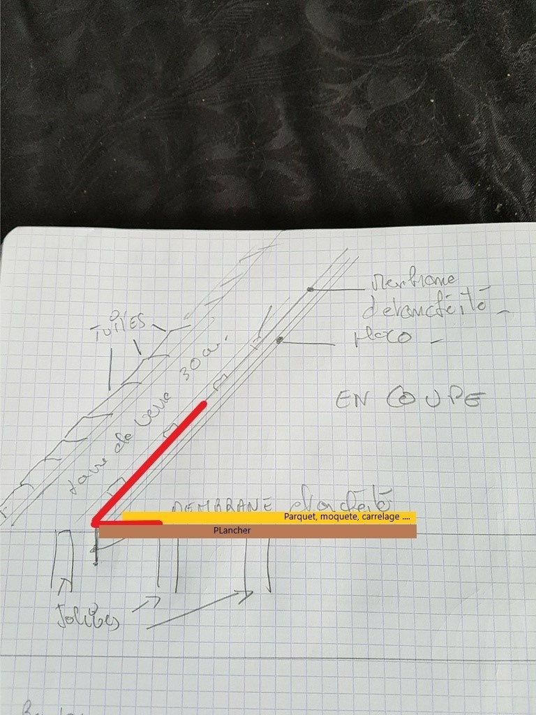

Le surplus fait a peu près 10 cm et je l'ai scotché a placo en remontant pour ne pas l'abimer. dons en collant sur le plancher et sous le revêtement final il n'y aura pas de problème de condensation ou autre, c'est surtou ça dont j'avais peur!

En repliant le pare vapeur sur le plancher de l'étage, vous créez une brèche. Et permettrez la migration de la vapeur d'eau dans votre isolation.
La solution idéale reste une continuité entre mur et plafond. A défaut on ferme du mieux que l'on peut au pied. Et certainement d'une manière continue. L'idée restant de créer des caissons.

En général, entre un mur du premier et du RDC, comme entre rampant et mur, le pare-vapeur passe toujours derrière le solivage pour garder la continuité avec le mur du dessous. Dans ton cas, ne pouvant passer dessous sans démonter l'ensemble, colle simplement avec soins le pare-vapeur en bas du rampant, si tu le peux, colle-le sur la solive en recouvrant le plancher que tu as découpé pour limiter d'éventuelles infiltrations à ce niveau.
Côté étanchéité ce ne sera pas une jonction parfaite, mais c'est le mieux que tu puisses faire.
