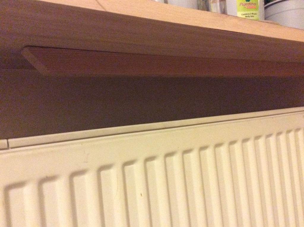

Pas sûr que tu gagnes beaucoup en rigidité. Peux tu mettre une traverse collées ou vissée sous les étagères, d’une hauteur de 35/40, pour 15/20 de large? Comme ds la photo ci dessous?
L’ideal étant une devant et une derrière, sinon, une traverse centrée.
