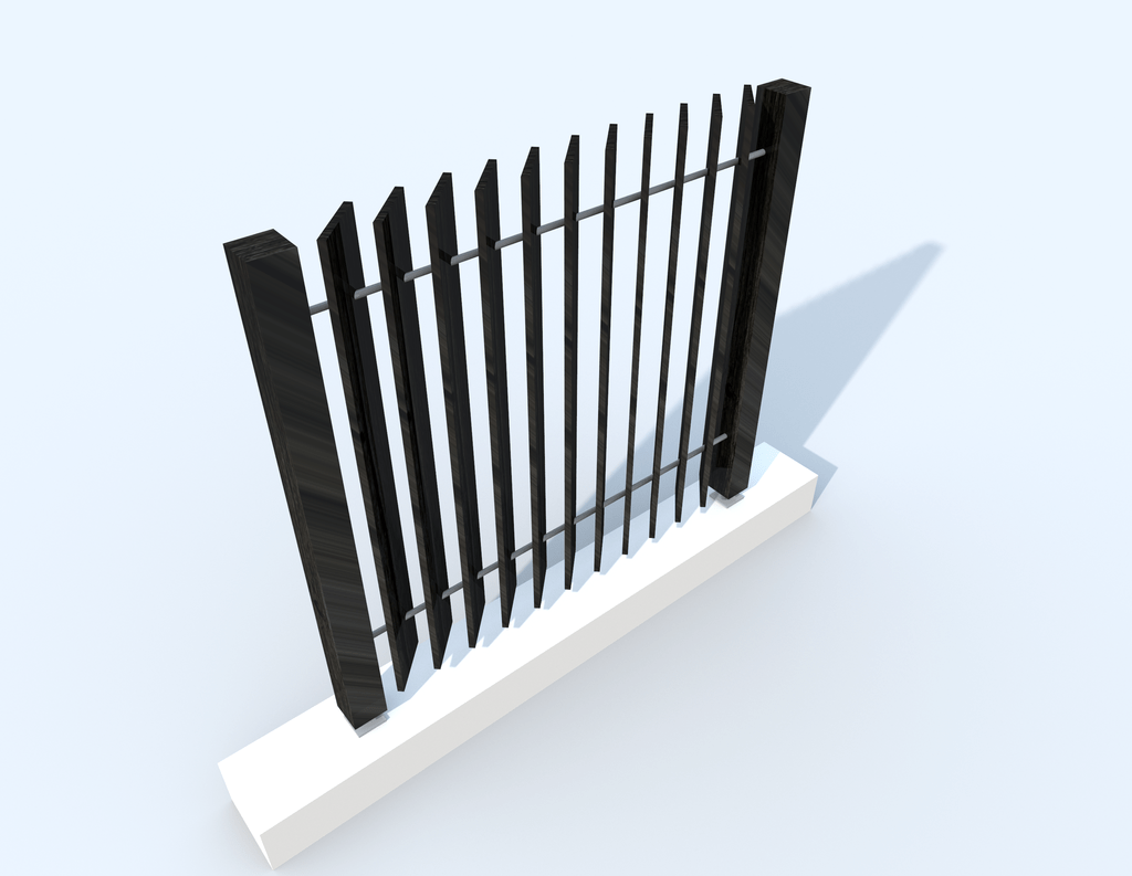

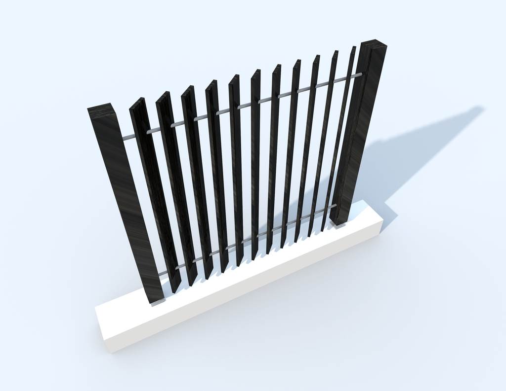

Je suis depuis quelques temps le forum, et pour un projet de construction j'envisage de réaliser la clôture. J'ai plutôt l'habitude de l'impression 3D, donc le travail du bois est nouveau pour moi :)

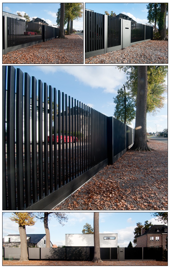

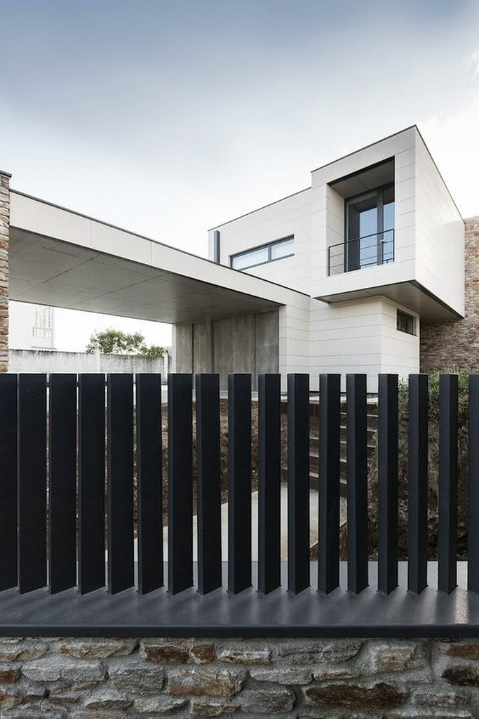

Mon inspiration initiales sont les deux photos ci-dessous, avec de mon coté une base de mur béton de 30 cm de largeur et peut-être 20 cm de haut.
Pas vraiment question par contre de faire une telle clôture en aluminium comme plus haut, ça revient rapidement à 300-500 € / mètre linéaire...
J'aime beaucoup le principe des lames individuelles, mais se pose alors plusieurs questions :
  • Comment les fixer sur la base du mur ? (support métal, coulés dans le béton, ...)
  • Est-ce que la résistance sera suffisante pour des poteaux d'1,60 m ?

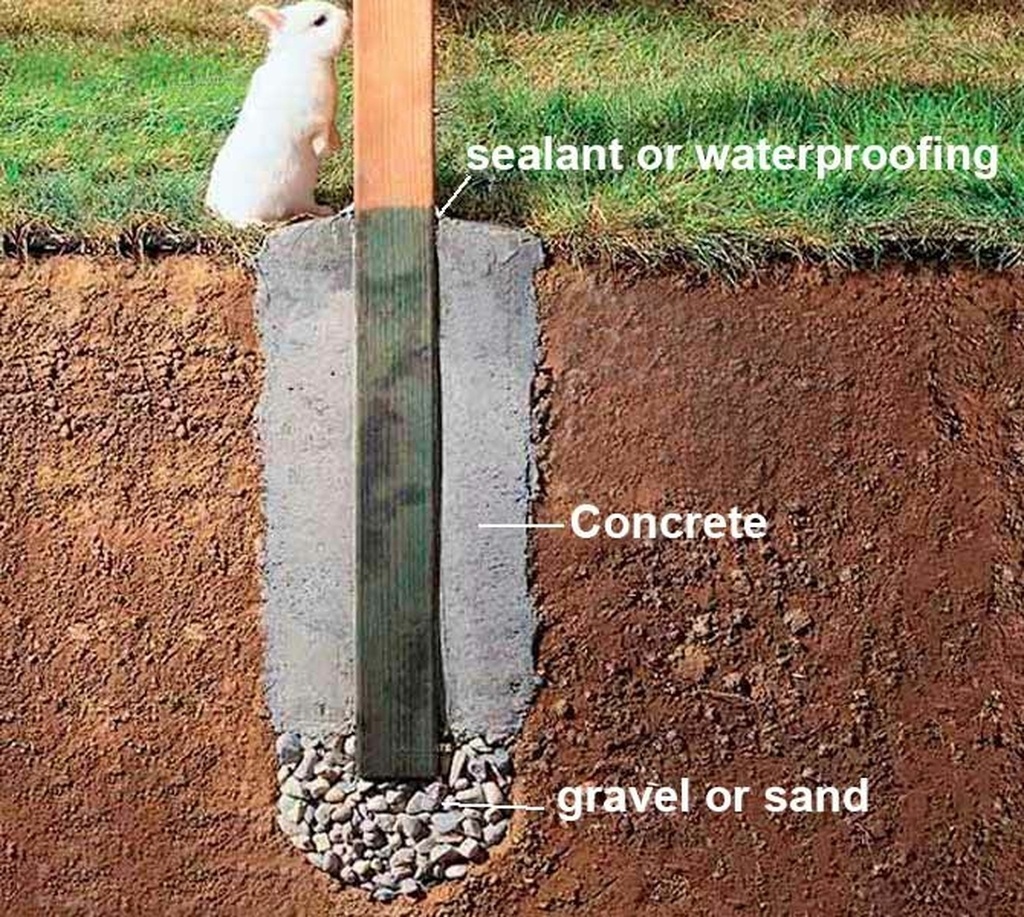

Je pensais au départ faire une tranchée avec graviers au fond puis couler le béton avec les lames en place (avec 1 m sous terre). L'évacuation de l'eau est ainsi assuré, avec du bois de classe 3 ou 4. Ce n'est pas le plus simple pour l'alignement, ou alors il faudrait que je les fasse par bloc dans un moule de 1 à 1,5 m de large...

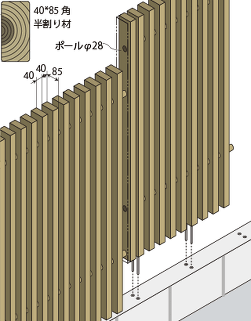

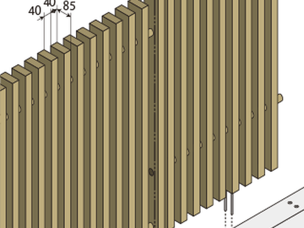

J'ai vu une autre méthode de pose intéressante avec cette clôture :
Ça oblige cependant à relier les lames, ou alors à toutes les fixer dans le béton ! (et y passer 2 mois pour faire les 30 m de clôture)

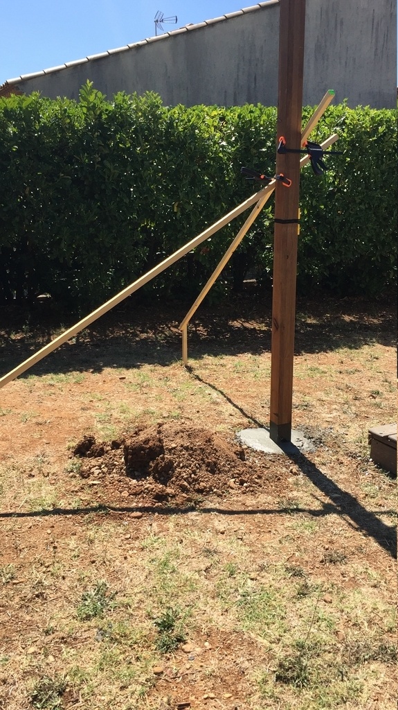

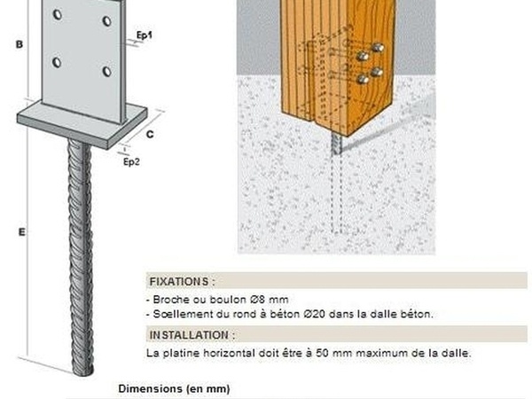

J'ai aussi pensé à cette méthode :

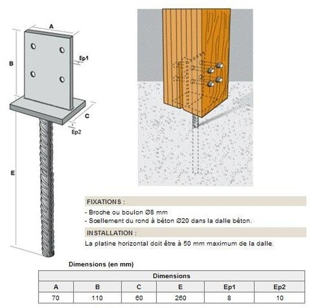

Ma crainte est que la lame ne soit pas assez épaisse pour un tel système, et que la hauteur de l'insert métal soit trop faible pour avoir une quelconque résistante si quelqu'un vient s'appuyer sur un poteau... parce que la lame ferait probablement 20x5cm pour reproduire un effet similaire.

La clôture est belle mais il y a peut-être une raison pour qu'elle soit en métal.
Je vois plusieurs soucis :
  • prendre le bois dans le béton n'est pas une bonne idée le béton n'étant pas étanche il y aura du bois piègé dans un matériau jamais totalement sec même traité le bois pourrira
  • la disposition verticale va exposer le bois de bout à la pluie donc à moins de protéger le haut avec un produit isolant ça pourrira là aussi rapidement.
    20 par 5 me semble pas trop fin pour la platine métallique mais comme le dit la description la platine doit se trouver à 50mm de la dalle donc tu auras un jour pas super esthétique...

Je lisais pourtant que la seule façon de ne pas avoir de poteaux pourrir était d'avoir un socle béton. Mais bien fait ça ressemble à ce qui est sur l'image
fixations métal dans le soubassement comme sur ta photo, et les reprendre avec deux jonction comme sur ton autre photo
en fait si tu trouves pas de photos de ton idée sur le net c'est parce que pas un professionnel ne poserait ca comme ca, trop de problème 5 ans après.

tu peux réaliser ton projet en acier + peinture moins cher qu'alu

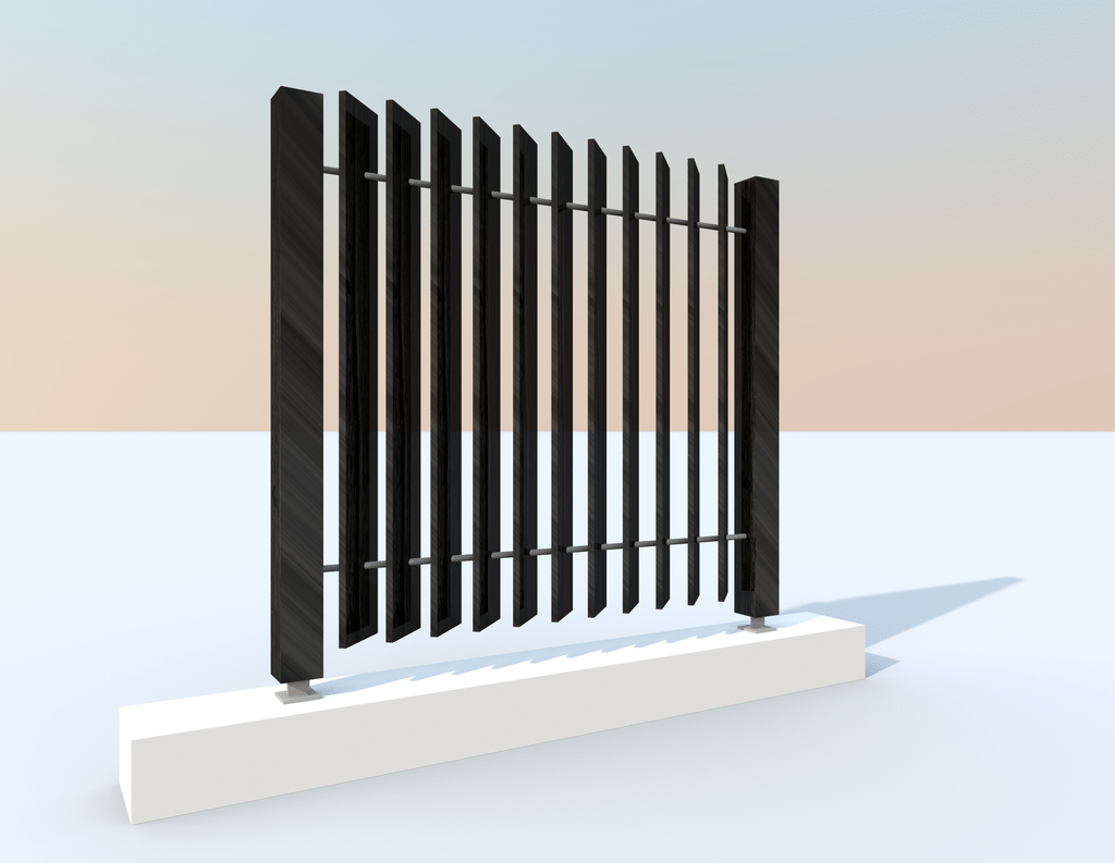

Si je faisais quelques concessions sur le style en partant sur quelque chose de plus traditionnel comme sur mon rendu 3D ci-dessous (pied métallique sur les poteaux, lames suspendues, traitement imperméabilisant et lasure (?) noire), est-ce que ça plus de chance de durer sans trop se déformer ?
darck ça sera probablement plus durable mais il ne faut pas se faire d'illusions le bois va travailler surtout peint en sombre au moindre rayon de soleil il va se réchauffer et il y aura des différences et donc des contraintes entre le côté au soleil et celui à l'ombre (non peint aussi il travaillera). Mais ce ne sera peut-être pas dramatique ça dépend tellement du bois...

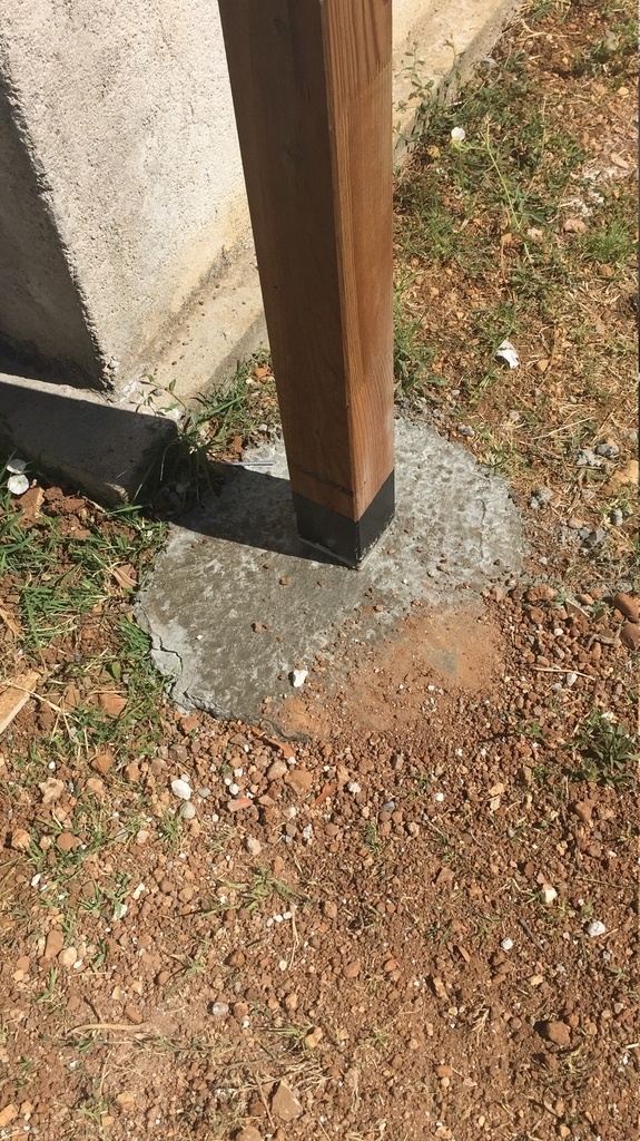

Petit retour d'expérience sur des poteaux bois planté dans du ciment comme sur ta photo ci-dessus : le ciment à fendu en moins d'un an.
Pas grave pour la stabilité, les poteaux n'ont pas bougés, mais c'est moche.
Si c'était à refaire, j'ajouterai deux ou trois cercles en ferraille dans le béton, mais je ne suis même pas sur que cela suffise.
Pour prévenir le pourrissement du bois, on avait enduit d'un revêtement goudron le pied du poteau, en remontant 10 cm au-dessus du sol.

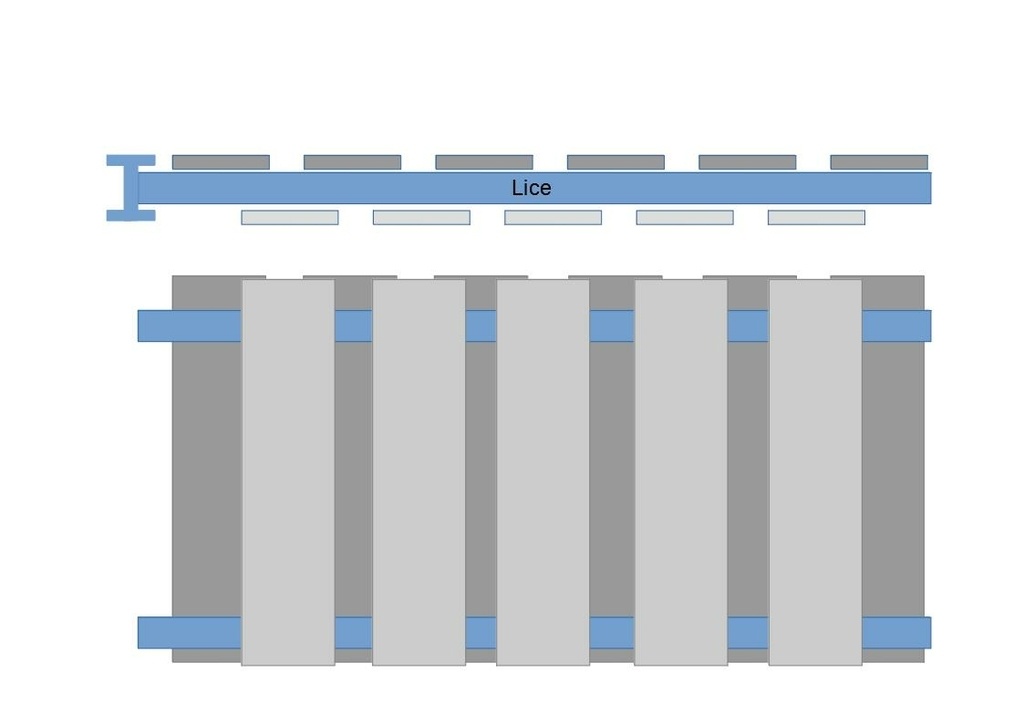

mmahieu
souvent les poteaux (IPN de 60 ou 80) et les lices hautes et basses (tube carré de 40x40) sont en acier galva soudé, les planches verticales sont vissées avec des vis autotaraudeuses
pour avoir un effet occultant il est possible de laisser un espace entre les planches de chaque côté, mais en décalant d'une demi-planche entre la rangée interne et la rangée externe.
l'astuce consiste à utiliser un gabarit pour fixer chaque volée de planche en hauteur et écartement
darck
Merci. C'est en gros ce que j'imaginais. Je pensais pas autant pour la taille des lices, mais il faut quand ça résiste 🙄
Je ne suis pas sûr d'avoir compris le coup de l'effet occultant. Tu veux dire avec deux rangées de lames indépendantes ? (Donc 4 lices au total)
mmahieu
non, une lice haute et une basse, une rangée de planches extérieures avec un espace de l'ordre du tiers ou de la moitié de la largeur de chaque planche, une rangée de planches intérieures, espacées de même mais décalée pour que le milieu de chaque planche soit en face du milieu de l'espace en vis-à-vis. Le vent passe dans les chicanes (effet brise-vent), et on peut jouer sur la largeur des espaces par rapport à celle des planches et à l'épaisseur des lices pour occulter partiellement ou totalement la vue😉
mmahieu
juste un schéma pour fixer les idées
bardage prévoir un jeu possible dans le serrage des vis pour que les planches ne se fendent pas en travailant ou une seule vis au milieu
darck
mmahieu ahhhh en effet je n'y étais pas, comme je pensais encore à mes lames à 45° 😁
Très clair avec le schéma 👍
