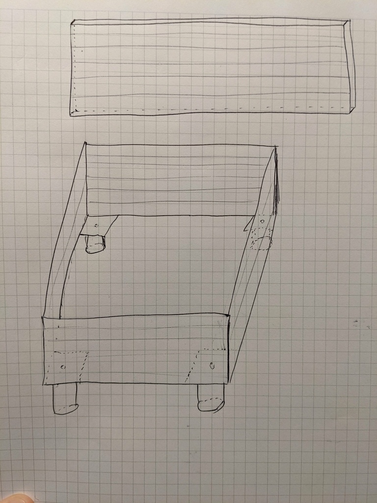

Un petit schéma du lit pour comprendre le sens du fil dans son contexte. Pour une réponse plus concrète. 👍🏻
Edouard80

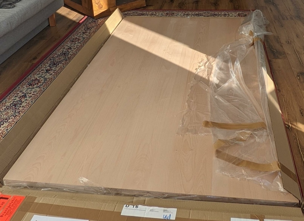

voilà, merci de ne pas juger mon dessin eheh, pas du tout à l'échelle d'ailleurs. J'ai fait des rainures pour essayer de montrer le sens du bois, et une photo aussi d'un des panneaux au déballage, on voit la veine qui va de haut en bas sur la photo et qui serait donc à l'horizontale en tête de lit, comme montré sur le schéma.
flonflon
Le fil est dans le même sens sur les 4 cotés, donc pas de problème. Ceci dit ça bougera un peu mais d'une manière acceptable
