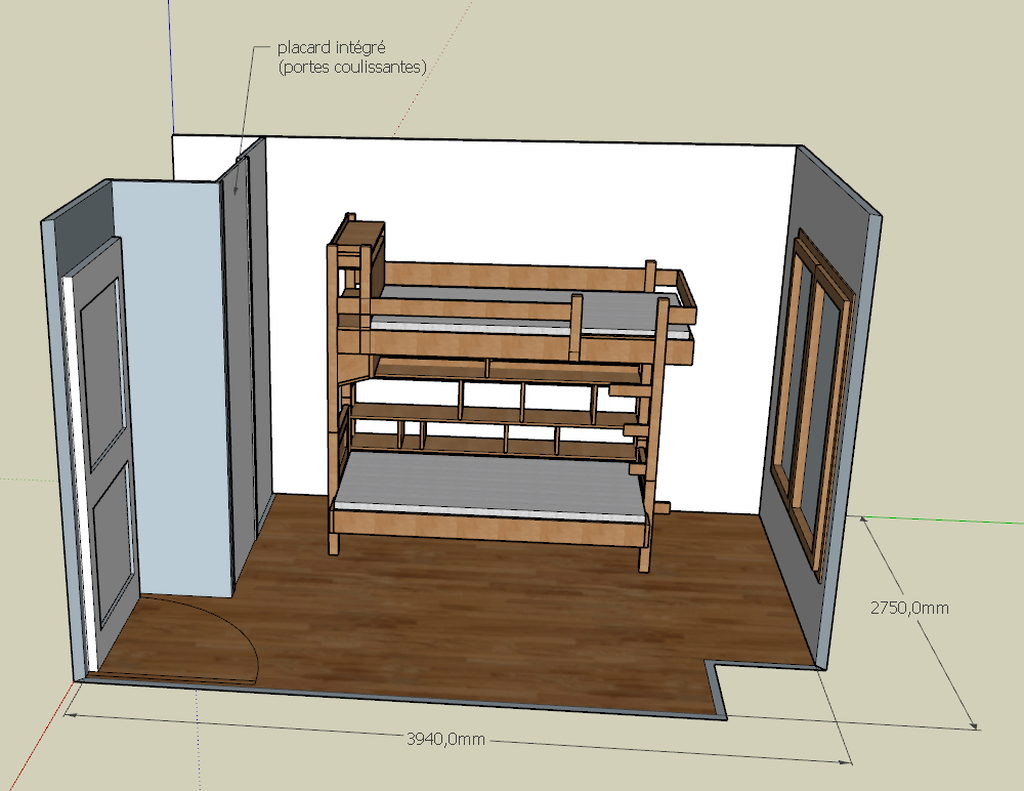

Dans le cadre de mon projet de lit superposés décalés décrit dans ce pas-à-pas,je reviendrais vers vous pour affiner/revoir la conception du meuble proposé mais avant cela, j'aurai aimer avoir votre avis sur l'aménagement générale.
🤔Ma première question de conception est donc : Avec les contraintes de la pièce, auriez vous imaginez une configuration différente ?
Pour résumer la situation à ceux qui ne souhaite pas lire le pas-à pas, je souhaite coucher deux enfants dans cette pièce assez complexe à meubler. heureusement, la partie jeux se trouvera dans une autre pièce.

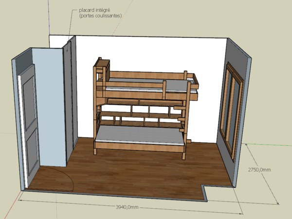

Pour représenter ma proposition et décrire la chambre, rien ne vaut un petit dessin.
et un plan sketchup
Pas facile à aménager cette pièce.
Nous sommes bien d'accord que le but est d’accueillir 2 enfants, mais quel age (2 et 6 ans, apprends à lire un pas à pas), et jusqu'à quel age pensez-vous les accueillir dans les deux dans cette pièce.
A 2.5m, c'est bien un plafond ? pas de mansarde ?
Je suppose que le fond du placard intégré est sur le même plan que la porte. Est-il envisageable de faire sauter le placard ?
Les dimensions de la fenêtre sont-elles justes ? elles semblent bizarres.

En effet titimaster , le plafond se trouve à 2,5m.
Si cela vaut le coût, je suis près à virer le placard, mais il va falloir alors lui trouver un équivalent (tablette + penderie).
Oui, la fenêtre est à la bonne dimension et a la bonne position.

Autre option: mettre la tête de lit contre le mur du fond. Entrée en bas à droite pour un fils, avec biblio côté gauche sur 20cm de large et biblio de tête sur 30cm, les deux amovibles (pour pouvoir basculer en 190x90 quand il sera plus grand). Et le contraire pour celui qui est en haut. Limite tu peux faire deux fois le même module que tu superposes ensuite tête bêche.
La mezzanine avec les 2 matelas, perso je ferais pas. Déjà qu'à plusieurs m au sol ils arrêtent pas de s'asticoter et faire les clowns, alors rapprochés et en hauteur...

Eh bien là, tu as le lit avec un côté contre le mur du fond. Moi je te propose de mettre la tête de lit contre le mur du fond (rotation du lit de 90°)

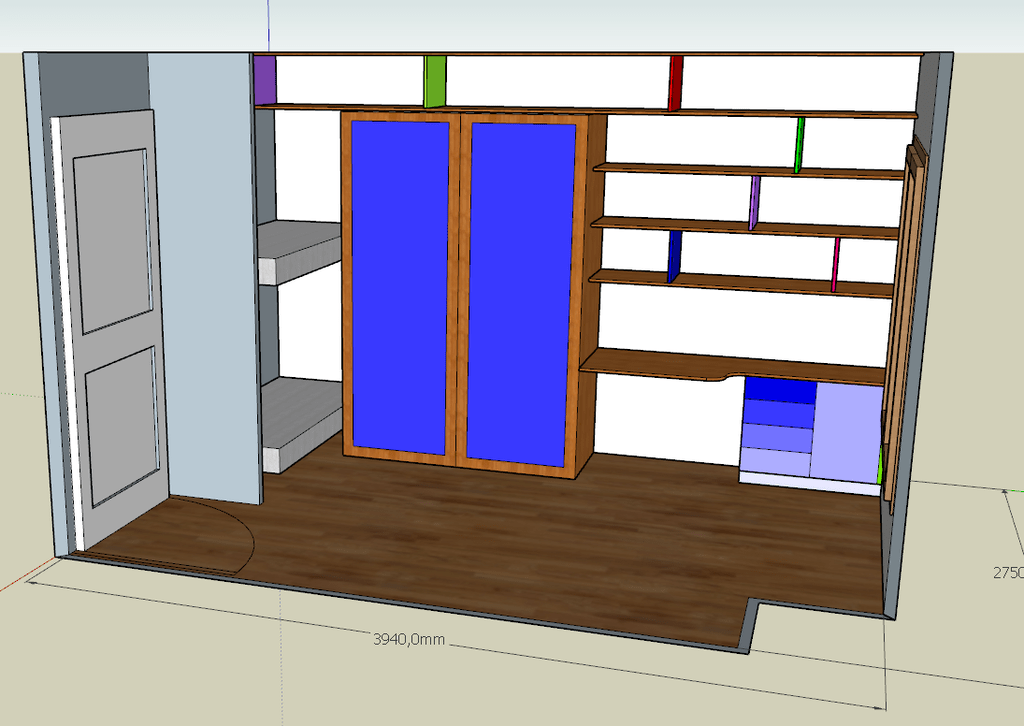

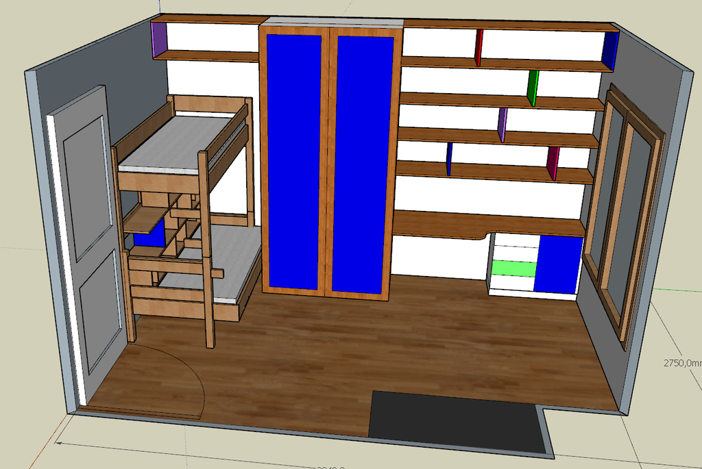

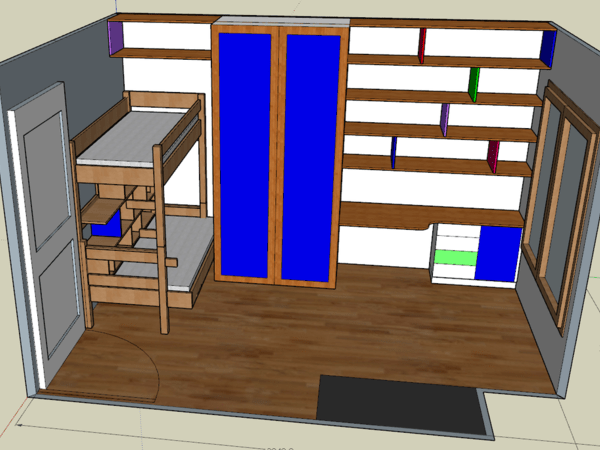

Comme j'ai continué sur ma lancée, j'ai fait sauter la cloison pour permettre de faire le lit avec son cadre et de mettre l'échelle au bout du lit. ... ça commence à faire du boulot !
Pour le coup, j'ai repris ton lit que j'ai donc adapté à des matelas enfants de 160*70.
J'ai remis le placard jusqu'au plafond pour éviter de donner de mauvaises idées à Simon :)
Le placard pourrait être dans la zone que j'ai mis en noir, mais dans ce cas, je pense que l'entrée dans la chambre serait trop bouchée.

Merci titimaster !
Tu as raison, les matelas 70×160 offrent de nouvelles possibilités.
Je suis épatée par ta réactivité et l'attention que tu portes à ce projet. Merci bcp.
J'ai les yeux qui brillent avec tes propositions. Ma femme est pour le moment, bcp moins convaincue par la taille du matelas
Un lit de 160, c'est valable jusqu'à 13/14 ans je dirais.
Donc, avec 2 enfants de 9 et 13 ans, il faudra songer au changement d'ici là... 😉
