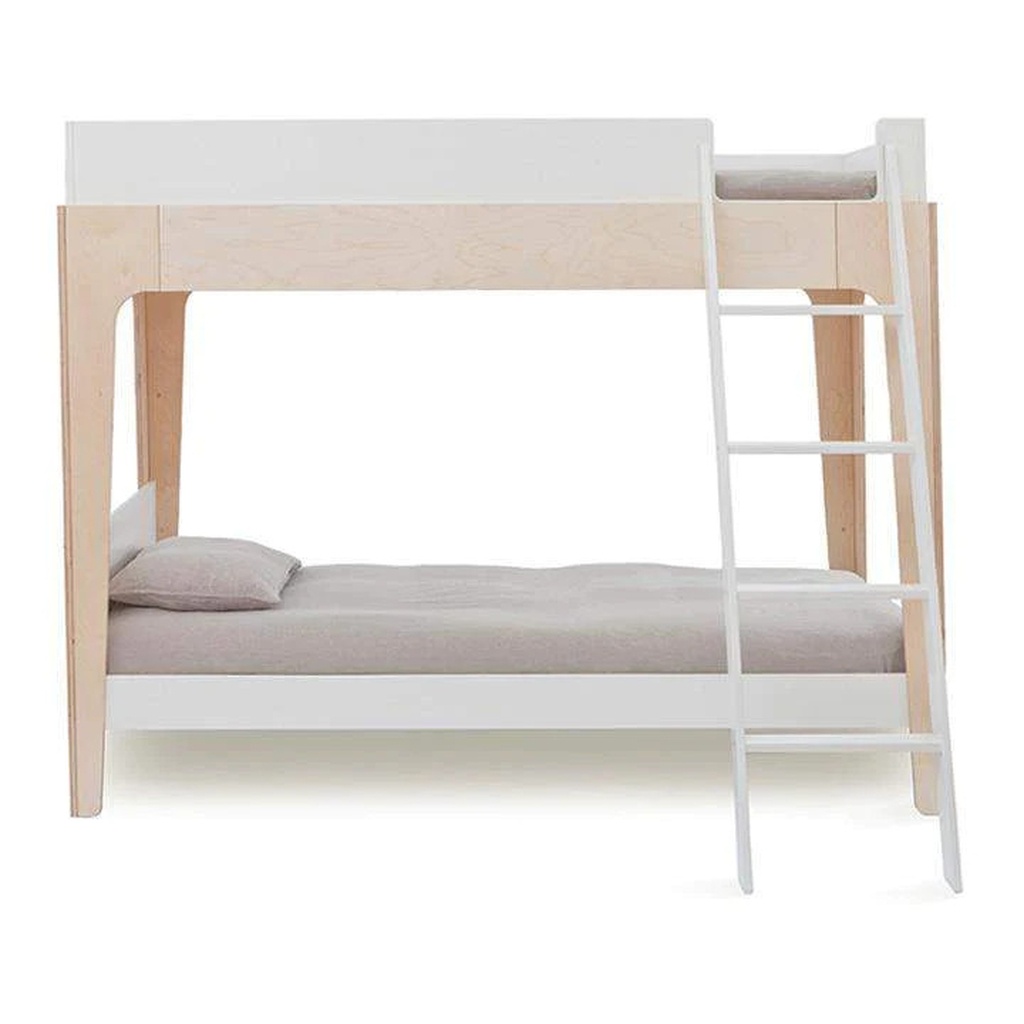

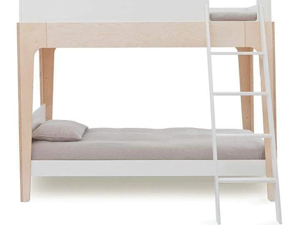

Je souhaite réaliser un lit superposé pour mes deux filles et je suis tombé sur un modèle fabriqué par une marque américaine. Ce dernier me plait vraiment, un peu plus moderne que ce que l'on peut voir d'habitude.
Il est ici.
Je mets une photo aussi ici.
Attention le prix de vente est tout simplement ridicule...
Je voudrais le reproduire et je trouve le rendu du contreplaqué assez moderne donc je ne serai pas contre partir sur le même matériau.
En revanche coté structurel je suis assez sceptique. Est ce que du CP de 27mm (voire moins, peut etre 22mm) est suffisant en terme de rigidité et de résistance pour ce type de meuble? J'ai bien regardé les vidéos et photos et il n'y a aucune structure portante masqué par le CP, seule les 2x4 pieds en CP supportent le poids du lit supérieur. Je dis 2x4 car en fait chaque pied est un assemblage de deux pièces de CP identiques.
Vous en pensez quoi coté structurel? Ca va tenir si ma fille saute sur le lit du dessus? 😅
Avec du cp de 27, et pour des enfants jeunes -7 ou 8 ans), et avec le lit du bas fixé entre les pieds, ce qui les empêche de s'écarter (pas indépendant comme sur les photos), cela devrait tenir.
Les montants sont en 2 dimensions, donc, ok.
Il vaut mieux prendre du bon cp de bouleau, cher, mais qui a bien plus de cohésion que les cp bas de gamme.
artiste : Kamwei Fong
Moi je dirais que ça devrait aller aussi...
A la limite ça pourrait bouger un peu avec les mouvements latéraux vu que les seuls contreventements c'est les petites parties incurvées du CP en haut. Ca dépend de comment elles sont fixées... Mais bon au pire tu peux tendre deux câbles en croix à l'arrière après coup.
C'est un joli lit superposé en tout cas, bien pensé je trouve. Enfin du moins la version où le lit du dessous maintient les pieds ensemble, comme dit Kentaro.

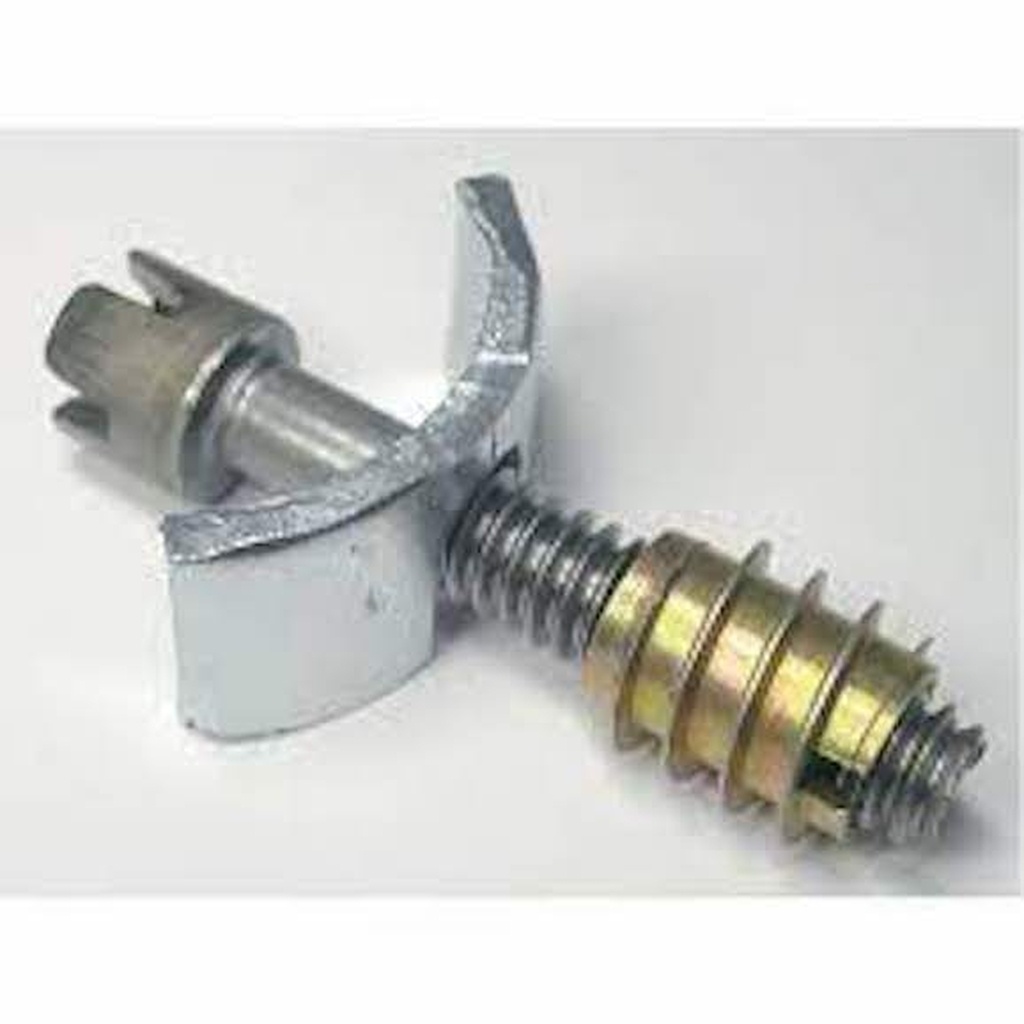

Le lit dont je parle est totalement démontable et assemblé par vis à étrier de ce type (photo) logées dans leur poches.

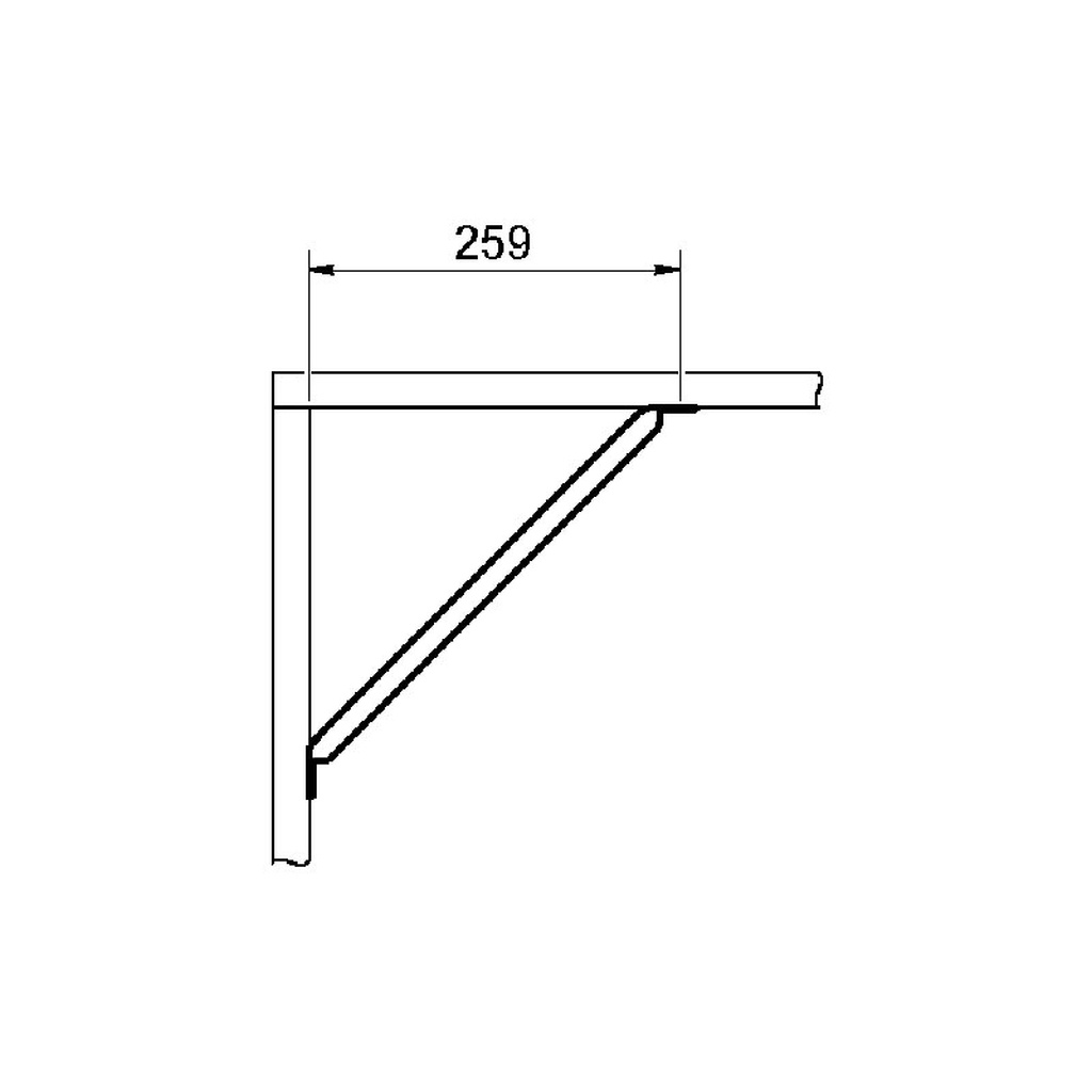

Et par 4 barres d'angles (à 45°) qui servent de support au sommier.

tarpan ah merci pour le nom de ce type de vis, je me demandais comment ca s'appelle.

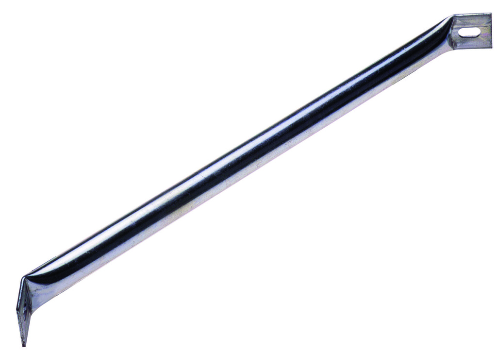

tarpan
Non, à 45° par rapport au bois, ça s'appelle "raidisseur d'angle" ou "support d'angle" …
Hugo8
tarpan ok je comprends mieux, merci!
