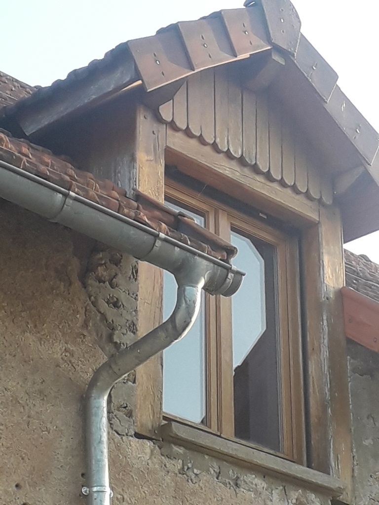

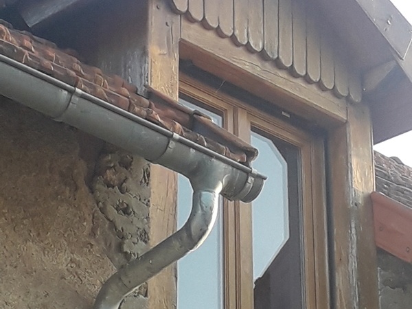

je voudrais revernir des fenêtres de toit lasure en 2014 avec de la lasure (cecil )chêne clair bien sur produit a l'eau
est ce qu'il faut tout décaper ou enlever juste se qui s’enlève
que me conseillerez vous comme produit pour décaper et revernir âpres
merci
bonjour retirer ce qui ne tient pas , un coup de paille de fer
puis 3 ou 3 couches de lasure, couche fine et assez dilué pour la première au pinceau et évite d 'en passer sur les joints
etienne sans vouloir être caustique éviter ce produit
gmanu
Est ce que ma soude caustique va altérer la couleur du chêne ?
