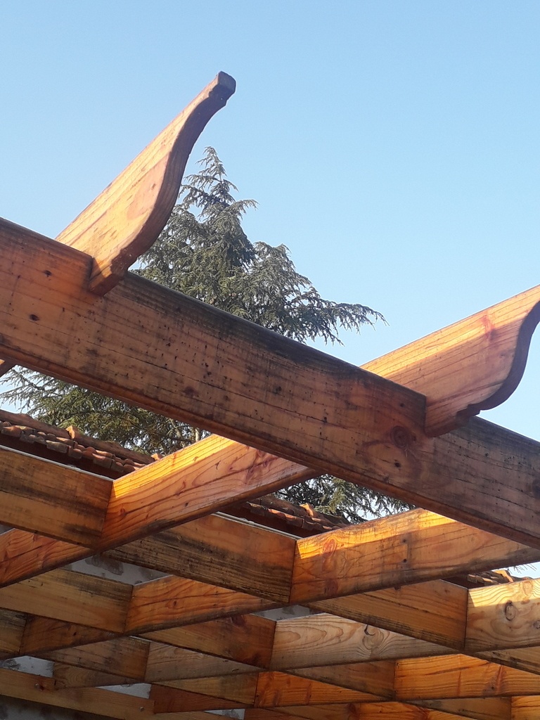

bonjour j'ai huiler mes lames de terrasse avec de l'huile de lin et essence de térébenthine elle ont commencer de noircir l'hiver peut ont enlever le noir et avec quoi

L'huile de lin avec de l'essence de térébenthine a tendance à noircir avec l'action des UV. Il faut y ajouter des produits filtrant le UV.

Il faut éviter d'utiliser l’huile de lin pour la protection des bois extérieurs.
Elle est propice au développement fongique de surface qui provoque ces « taches noires ». Si tu veux éviter d’acheter des saturateurs naturels vite onéreux, utilise de l’huile de tung, elle aura de bien meilleurs avantages en extérieur (plus siccative, et n’est pas propice au développement fongique.
La teinte grise du bois est naturelle sous l'effet des UV, ici, c’est plus de la moisissure qui s’installe (elle est plus noire et forme des taches diffuses et nettes).
Pour remédier à cela, tu peux nettoyer les bois et les assainir (pour réduire le développement fongique).
L'acide oxalique (sel d'oseille) permet effectivement de "nettoyer" les bois. Il existent aussi d'autres produits facilement trouvable chez les fournisseurs.
Ensuite, tu peux les laisser nature ou rajouter une protection adaptée, c'est une affaire de temps passé et de budget.
Ils griseront quand même avec le temps.

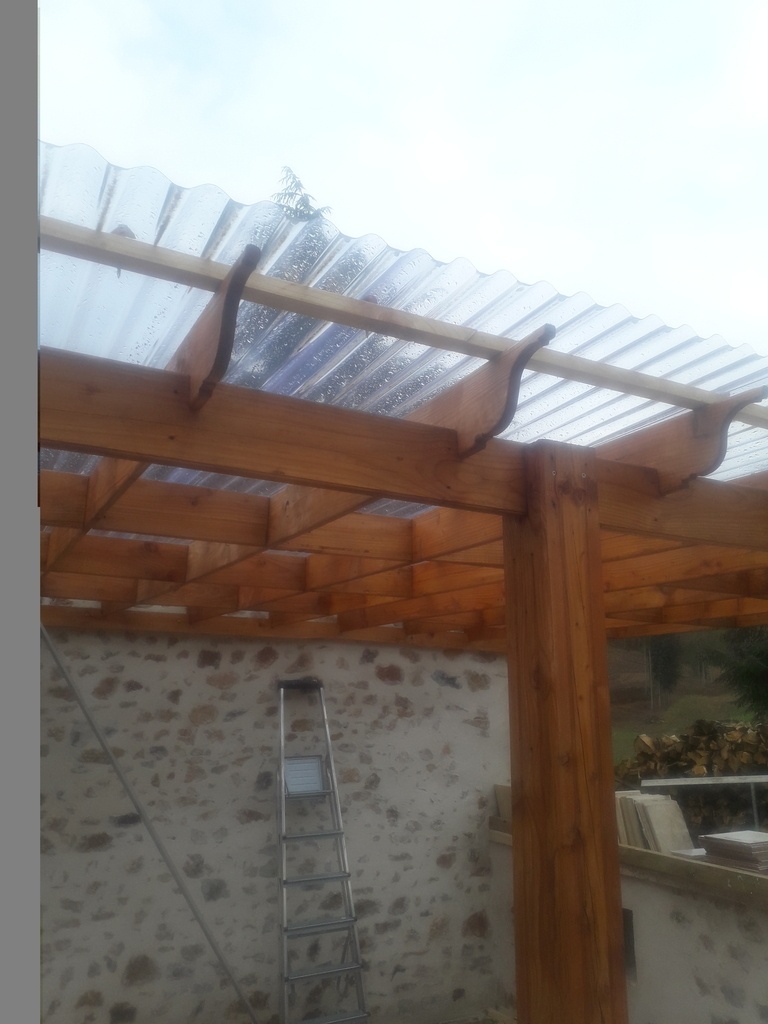

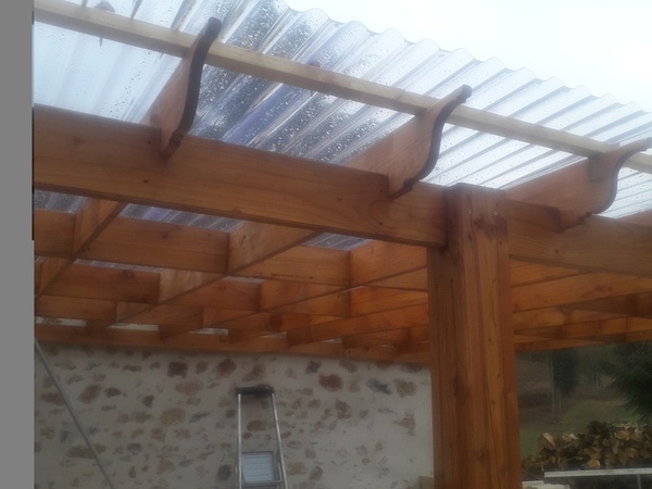

Ok sa fait du boulot qui n'était pas prévu comme j'ai prévu de les couvrir avec tole transparente la moisissure va s'arrêter ou pas besoin de tout

Comme déjà dit plus haut, si tu nettoies localement une zone, tu auras des différences de teinte assez marquée. Je comprends que tu es sensible à l’aspect de ta réalisation, mais le résultat en nettoyant par petite zone ne va peut-être pas te convenir et ne réglera pas ta question… Le problème reste la couche d’huile de lin présente sur tes bois, la moisissure pourra proliférer ailleurs.
Tu peux donc nettoyer l’ensemble et laisser peut-être le bois nature ? Couvre ensuite avec tes plaques en laissant un jeu entre le haut des bois et ces dernières pour la ventilation.
Tes bois seront alors protégés des réhumidifications saisonnières et prendront une jolie teinte grise avec le temps.
