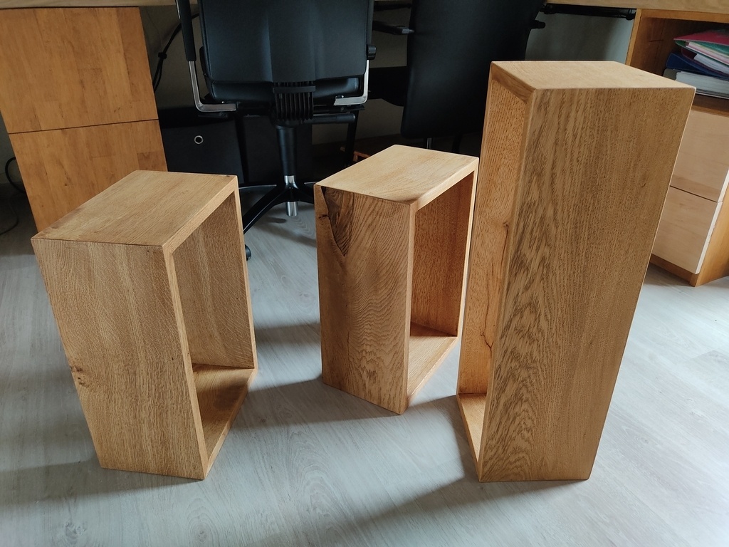

J'entame le montage de mon claustra, cependant, j'ai une hésitation pour la fixation des montants aux niches ouvertes : 1/tourillons/chevilles bois, 2/lamello ou faux tenons (épaisseur de 23mm) ???

Pour fixer les niches aux montants, tu ne pas pas t'y pendre donc dépendant de ton outillage
  • tourillon
  • domino
J'irais moins vers les lamelles car, selon moi, moins de prise sur la "verticalité"
Visser les traverses n’empêchera pas le bois de travailler d'après moi, ça va le contraindre
Des tourillons me semblent bien adaptés (si la niche a assez d'épaisseur)

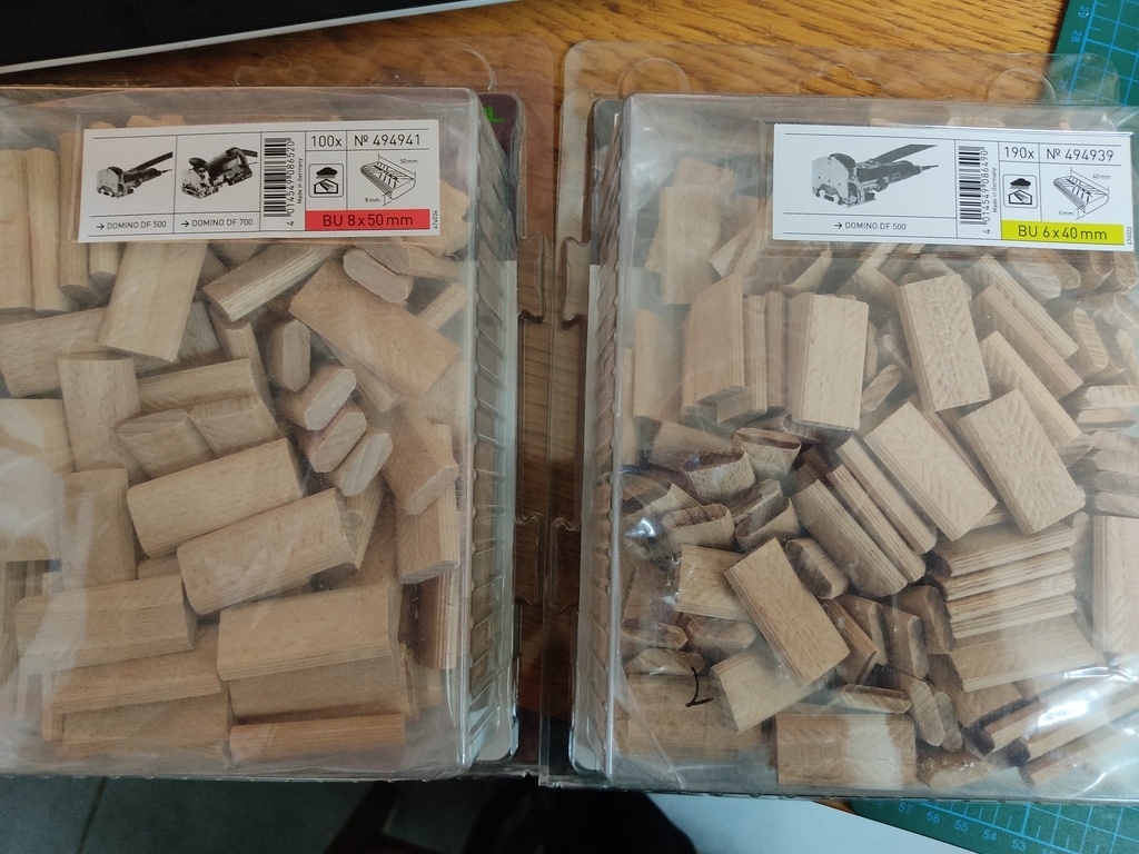

Merci eljub ! je vais tester les dominos, mais avec défonceuse car je n'ai pas la domino de festool. Tu penses que je devrais tout coller également? ou juste les niches??? ou rien 🧐

tu veux passer faire tes 10 trous et que je te file 10 dominos, franchement ça sera avec plaisir !

eljub c'est cool Merci ! Pour le peu qu'il y a à faire, je pense que ça ira vite et j'ai 2 boites de dominos ;o)
