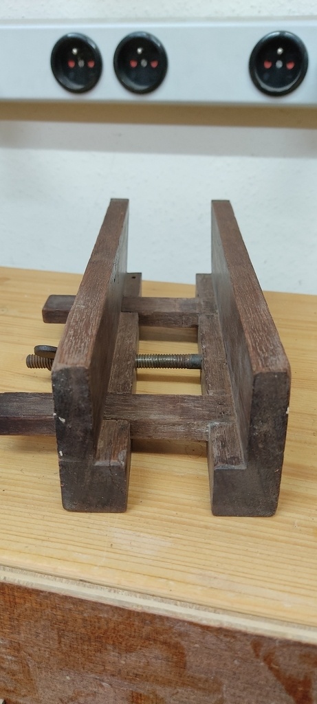

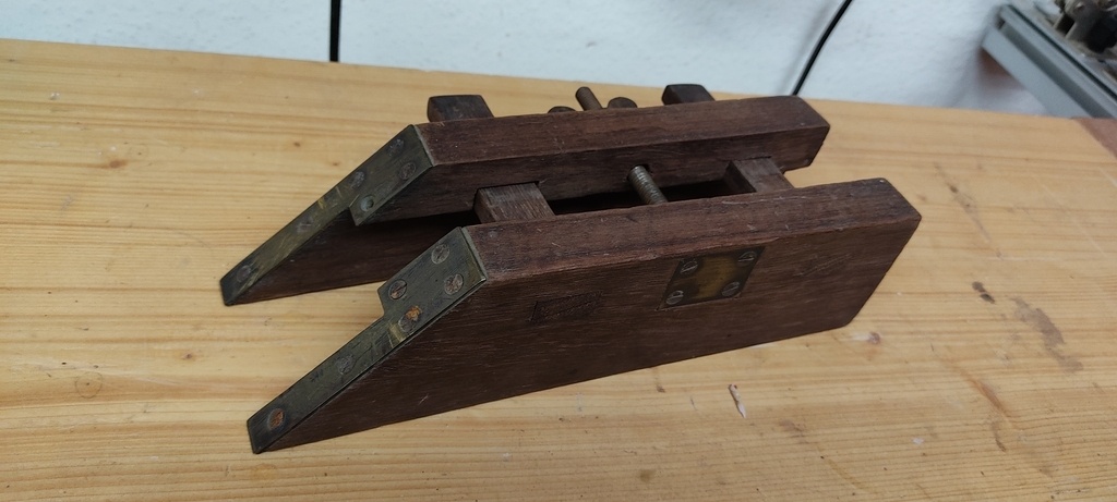

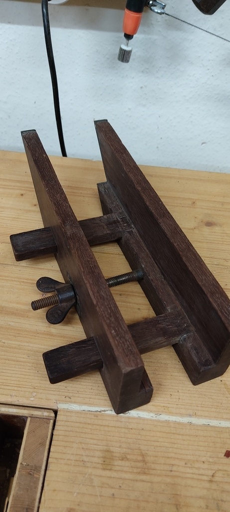

Mais kesako ?
Quelq'un pourrait me dire ce que c'est et comment l'utiliser ?
chboiseu
Je pense que c’est un loupé… 😁
C'est une oreille d'âne cela sert à faire les coupes d'onglets de raccords de moulures sur un battant de porte par exemple. Cela prend le battant en sandwich pour dresser la coupe au ciseau.

oups... les photos n'étaient pas téléchargées! désolé
Je crois comprendre que c'est utilisé pour faire des cadres, plus précisément pour rectifier au ciseau à bois ou encore au rabot les coupes d'onglets à 45°...
francoisB30
quand j’étais à l'école (de menuiserie )on appelais ça un "renard" pour faire les coupe d'onglet des moulures pas au ciseaux mais à la scie à plat puis aux ciseaux les nôtres étaient toute en bois et on les maintenaient avec une presse

BrutDePomme
1ère proposition: Il s'agit d'un guide pour effectuer la rectification au ciseau d'une coupe à 45°.
Pour l'utilisation, on introduit le morceau de bois à rectifier. On sert la vis et on rectifie la coupe avec le ciseau en prenant appui sur les parties en laiton.
2ème proposition: Il s'agit d'un guide pour faire des coupes à 45° (chevrons, bastings)
Cordialement,
Philippe

bonjour je coupe directement sur la boite a la sterling avec une cale pour ne pas endommager le laiton
la cale est un bout de formica
ensuite suivant les bois je creuse la coupe a ciseau
l histoire des chevrons c 'est pour moi un rêve
mais si j emploi la scie de la boite a recaller je n utilise pas de cale
etienne maitre menuisier

Est-ce des tôles en laiton sur la partie biseate?
Vic66
Oui, c'est bien en laiton.
