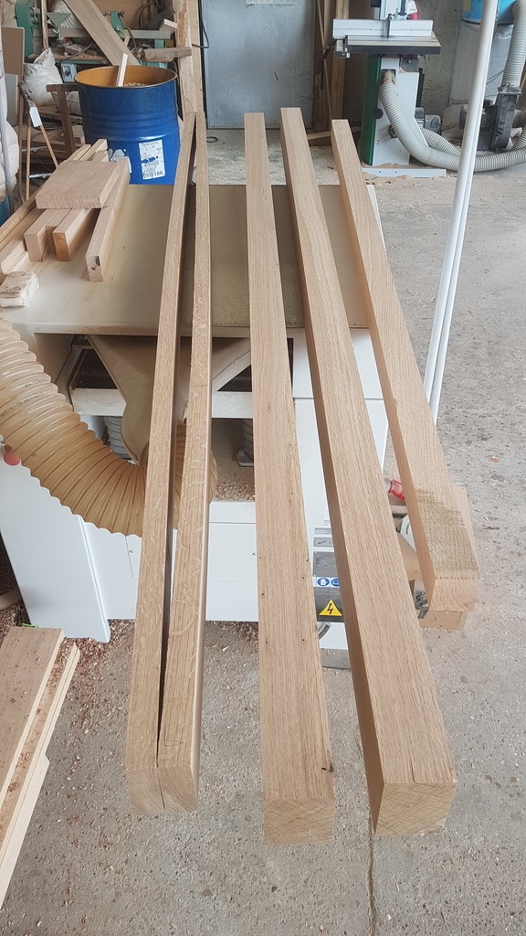

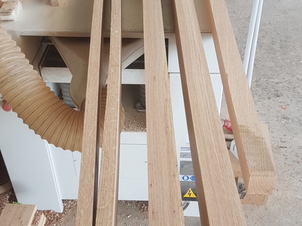

Salut à tous, voici le problème : j'ai débité des carrelets dans des plateaux de chêne en 65mm. Je les ai corroyés à 100x65 (le scieur est généreux) pour les déligner à la ruban en 2 fois 100x30. Et une fois déligné le bois cintre fortement
Pourtant la bille est droite, le fil est droit, quasi exempt de nœuds, je ne comprends pas d'où vient cette tension.

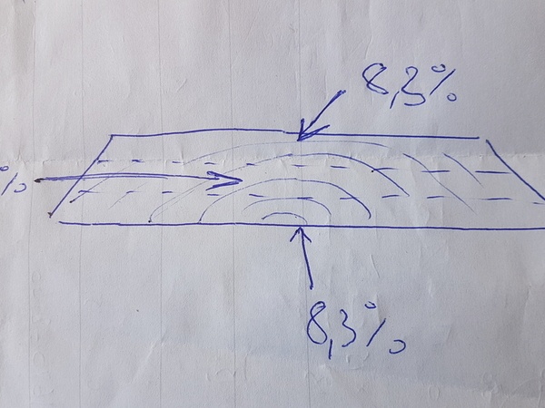

J'ai mesuré l'hygrométrie et j'observe un écart de 0,5% entre les 2 faces (8,3% côté extérieur du plateau, 8,8% côté intérieur-cf croquis) . Est-ce suffisant pour provoquer un tel fléchissement ?
En tout cas je vais laisser tempérer 15jours pour voir si le bois se stabilise. Auriez-vous des astuces ?
j ai du mal a comprendre vos relevés hygrométrique
je n ai jamais été capable d 'obtenir de tels résultats dans des bois massif hormis dans certaines livraison de parquet suremballés
et je surveille mes bois avec du materiel sophistiqué en travaillant par comparaison d échantillons ,meme bois ,meme densité
votre bois a de la piqure noire , ce n est pas grave
par contre vous avez dédoublé du bois sur dosse ce n est pas le meilleur choix il aurait mieux fallu dédoubler du bois sur quartier cela est plus stable

Personnellement je débite et précorroie mes bois puis je les stock dressés sur chant bien à plat pendant 15 jours. J'ai effectivement appris aussi à les mettre sous presse pour éviter toute déformation mais je le fais rarement. Je préfère que le bois s'aere uniformément et je reprends le corroyage donc 15 jours plus tard pour réajuster les déformations et finir à la côte désirée. etiennedesthuilliers je prends note de la couverture 👍 En revanche dans le cas que j'expose ce n'est pas un problème de stockage, je n'ai pas laissé mes bois pendre à plat de part et d'autre d'une servante, je fais ça si je veux faire un sommier🤣(2nd degré hein) Non la banane elle est immédiatement là une fois le bois dédoublé.
La Scie Rose bonjour une fois scier mettre ses morceaux de bois sous presse avec une contre flèche un peu plus importante que la flèche actuelle en le laissant aéré pendant 8 a 10jour , puis laisser le libre pour voir ci il reviennent en banane le bois est un matériaux qui est susceptible de fluage essayer de profiter de cette particularité , je l utilise depuis 50 ans sans problème

Si tu parles de temps rapides, à mon sens, ce n'est pas une question d'hygrométrie, mais de tentions internes libérées.
Sur une telle longueur, je ne suis pas sûr que ce soit surprenant.
olivier-inge-bricoleur
En effet, j'ai eu exactement le même effet sur des pièces et le bananage s'est fait en moins de 5 minutes...

En principe cela n'est pas une une très bonne pratique de dédoubler des bois épais pour en obtenir des petites épaisseur. Dans votre cas il était plus sûr de débiter dans du 34.
en effet vous vous exposez à libérer les tensions et obtenir une banane. Les alternatives dédoubler avant corroyage avec une bonne marge puis laisser stabiliser et puis redresser la banane à la dégau. il faut essayer de prendre son bois dans les épaisseurs les proches du débit brut afin de faire le moins possible varié l'équilibre hydrométrique de vos pièces. sinon il faut attendre que cette équilibre soit revenu pour procéder au corroyage.
