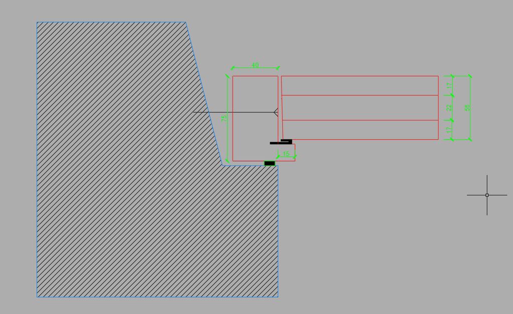

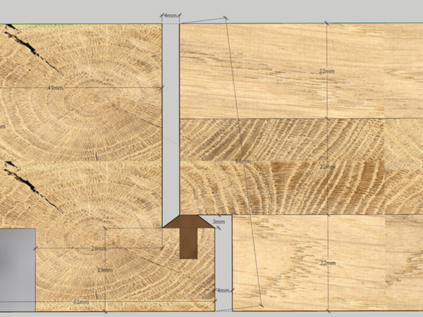

J'ai deux portes palières extérieures à faire dans le cadre d'une rénovation d'un chalet d'alpage et vu que je n'ai jamais fait de porte autre que des portes de placard, c'est pourquoi je fait appel à vos connaissances.
Le cahier des charges c'est de faire une porte qui isole sans rechercher des performances optimales car le mur sur lequel sera posé la porte est en pierre renforcé par 10 à 20 cm de crépi de chaque côté sans isolation supplémentaire. Du coup le coefficient R de ce mur est au mieux de 0,4. On est bien loin de la RT2012 mais c'est surtout pour y aller les beaux jours. Au début j'avais envi de faire une âme en PU comme celle de titimaster (au passage merci pour le partage de plan😁) pour bien isoler mais dans ce cas c'est complètement inutile. Je vais me contenter d'assurer l'étanchéité eau et courant d'air et surtout de la faire bien épaisse pour sécuriser contre les effractions. Il faut aussi rester dans un esprit rustique.
J'ai glané quelques informations par çi par là pour en arriver à ce premier plan de coupe. D'ailleurs merci à Bonbonveronbi pour cet excellent pas à pas et à sylvainlefrancomtois pour les infos que tu as semé sur l'ADB concernant les proportions des portes.
Dans un premier temps je songe à faire une porte à cadre recouverte d'un bardage mélèze de part et d'autre.

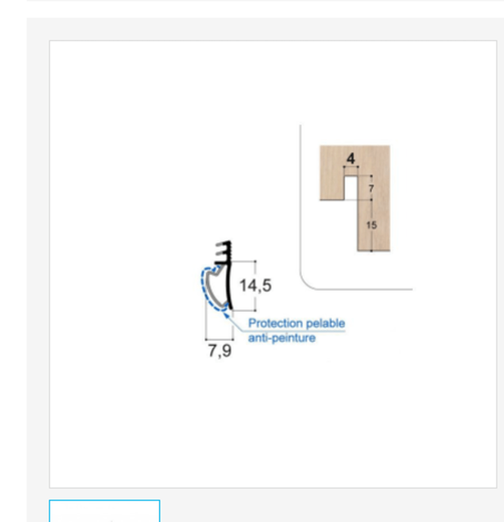

J'ai opté pour un simple joint KISO M0680 appliqué sur le dormant en fond de feuillure pour l'étanchéité, je pense faire la rainure à la format.
Que pensez-vous des dimensions de l'huisserie ? Et de l'ouvrant ? Le jeu entre le bâti et la maçonnerie vous semble t'il correct ? (j'ai retenu les plus petites valeurs à la prise de côte)
Concernant la quincaillerie je n'y connais absolument rien je suis preneur de toutes vos suggestions. Pour le moment je pense y mettre 3 où 4 paumelles dont une inversée pour empêcher qu'on puisse la soulever depuis l'extérieur mais ça non plus je ne sais pas encore comment faire.
Pour la poignée et la serrure je cherche un système identique à l'original, de type "tires la chevillette et la bobinette cherra" #lepetitchaperonrouge ; et pourquoi pas réutiliser l'existant.
Merci d'avance pour vos réponse !😄

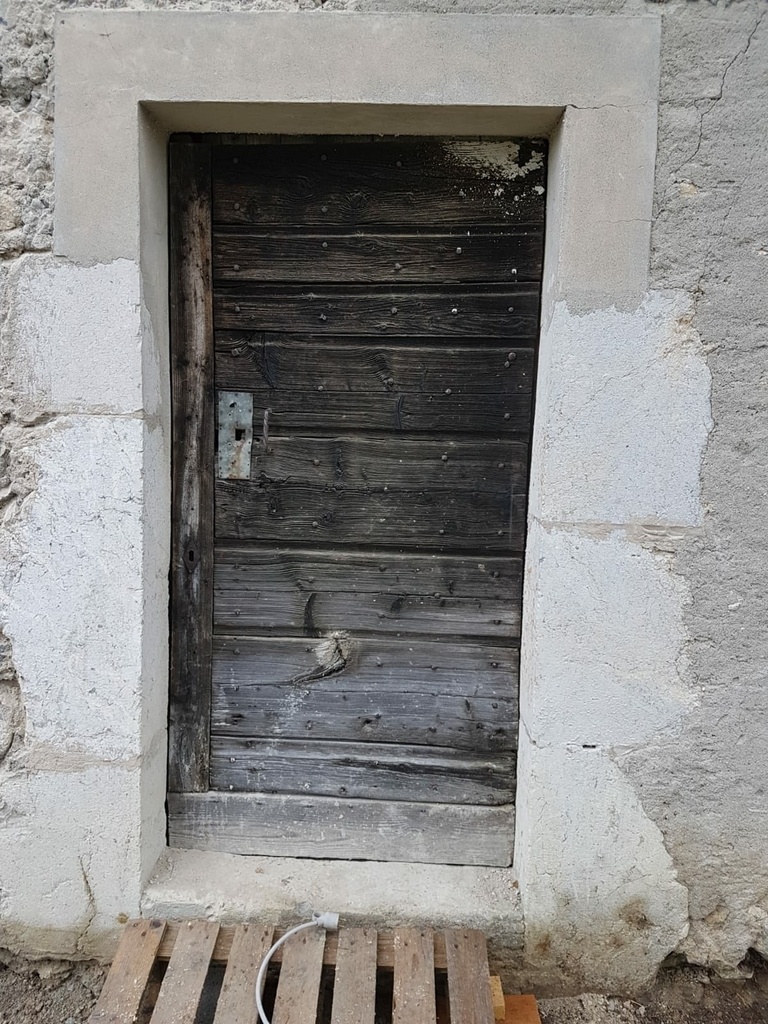

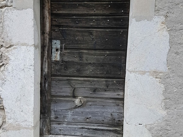

Cette porte est une merveille... Ce serait un crime absolu de la remplacer.
S'il te plait, tu fais ce que tu veux par derrière, pour la consolider, la rendre étanche, la mettre aux normes, etc, mais tu t'arranges pour garder la porte actuelle à l'extérieur et tu n'y touches pas (surtout, pas de vernis...)

Je suis plutôt d'accord, mettre une porte neuve va attaquer le coté authentique du chalet
Autre détail, attention à ne pas rendre toutes les ouvertures trop étanches, sur ce genre d'habitation anciennes , c'est justement les fuites qui assurent la ventilation et l'évacuation de l'humidité. Si tu calfeutres tout sans compenser par un autre source de ventilatioon (vmc ou autre), tu courres aux problèmes d'humidité

oui c est pas mal. pour la feuillure du joint il est préférable qu il soit sur le coté opposé car la ça va être cassant pour la serrure soit en applique attention pas sur de trouver une clée assez long pour traversée la porte ou la faire rallongé en soudant un morceau soit a larder mais de toutes façon il faut quelle soit

Conserver ou pas conserver la porte la réponse est toute personnel.
il semblerai que pour conserver l'authenticité du chalet un peu de mal à déjà était fait au vu du linteau ciment.
Pour le coté technique de la chose je ne comprends pas bien ton dessin du bâti dormant ( feuillure coté maçonnerie ?)
Alors pour avoir une porte un peu étanche il est plus facile de s'orienter sur une porte à recouvrement. Tu peu envisager une porte à lames comme ton ancienne porte avec le dernier plis qui forme feuillure. La récupération du parement est possible mais pas évidente.
Dans une porte à recouvrement on pose un joint à queue de sapin avec une gorge de décompression devant , c'est l'air qui s'engouffre qui vient plaquer le joint au bâti.
Si tu peux pas faire une porte à recouvrement ton joint est mauvais , il faut un joint de feuillure.
Tu peux poser trois ou quatre paumelles à savoir que c'est la paumelle du haut qui travaille à l'arrachement les autres travail moins est surtout à la compression. Donc si tu poses quatre paumelles les deux du haut doivent se toucher.
Une fois fermer cela n'est pas la peine d'inverser une paumelle il n'est pas possible de dégonder malheureusement il ne rentre pas comme cela .
Il doit être possible de récupérer le système de fermeture mais peut être faut t'il penser qu'il ne soit que décoratif pour avoir plusieurs point de fermeture pour garantir l'efficacité de la porte .
Dans ces maisons tu peux rendre les ouvertures étanches cela ne pose pas de problème , les problème surviennent avec les ravalements des murs et l'emploi d enduit qui ne laisse pas assez respirer les murs .

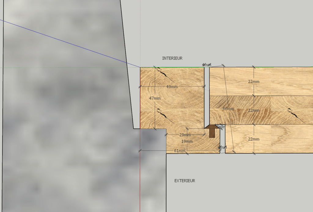

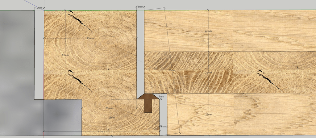

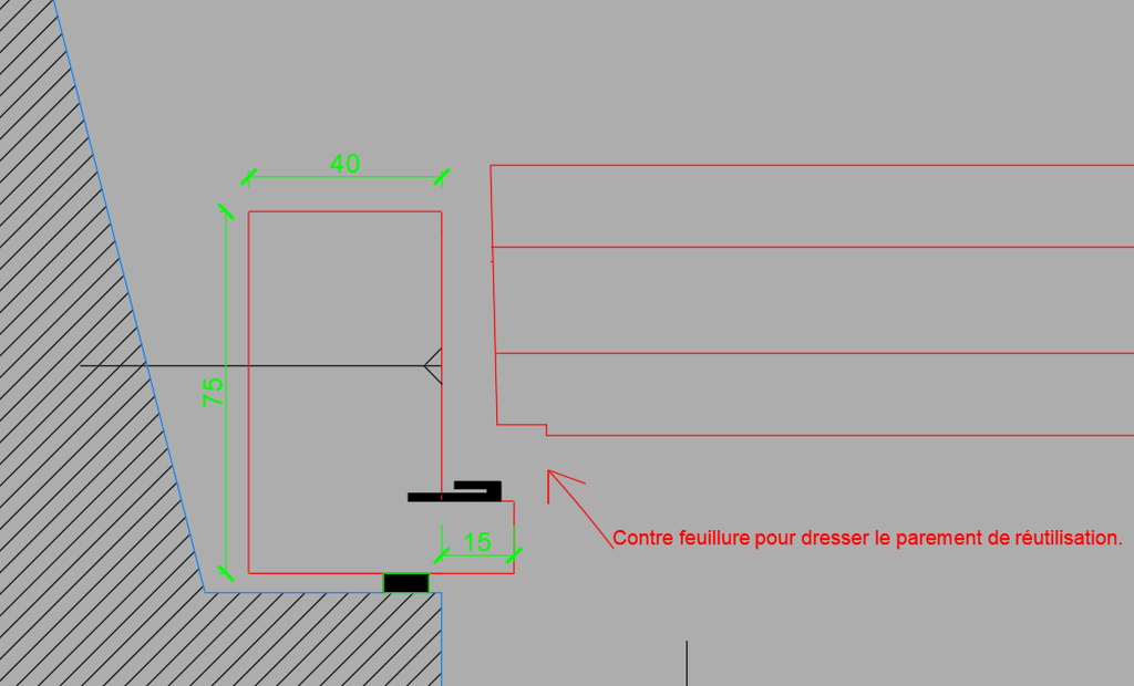

Salut Bonbonveronbi ! J'ai apporté quelques précisions au plan peut être que ça t'aidera à comprendre, si tu as une suggestion pour le bâti elle est la bienvenue. Je le fais en feuillure car je ne vois pas comment faire autrement au vu de la maçonnerie en "meurtrière". J'ai opté pour la feuillure contre feuillure pour maximiser le passage utile.
Concernant > Dans une porte à recouvrement on pose un joint à queue de sapin avec une gorge de décompression devant , c'est l'air qui s'engouffre qui vient plaquer le joint au bâti.
Je ne suis pas sûr d'avoir bien compris, pourrais-tu me faire un dessin stp ?
En tout cas merci pour toutes ces infos👍
Ton joint est mauvais car le kiso M0680 est un joint pour porte intérieur. En ce qui concerne ton bâti il est posé en ébrasement mais rien ne t'empêche de le poser simplement derrière la feuillure (je te joint un croquis 1). Sur le croquis j 'ai dessiné une porte en 56 en feuillure de 15 posée derrière la maçonnerie avec un compribande. La rainure du joint est poussée dans la profondeur (je te joint un exemple de joint). Tu peux faire une porte en trois plis croisée par exemple , je garde le plis intérieur plus épais pour la stabilité de la porte. Pour pousser la rainure du joint à la scie fait le avant la feuillure c'est plus facile. Si tu veux réutiliser le parement je te conseille de pousser une contre-feuillure pour dresser la surface en contact avec le joint(croquis 2) . Je ne n'est pas fait un croquis avec une chambre de décompression car je sais pas ton outillage et l'usinage est un peu plus dur , toutefois une porte à recouvrement serait un peu plus performante, . Reste le problème du seuil tu peux le traiter avec un seuil alu mais qui va abimer l'aspect esthétique de la porte quoique il sera très peu visible si tu ajoutes un revers d'eau, ou alors une plinthe rétractable intérieure ou en applique intérieur peu faire l'affaire . En dernier pour aborder le sujet de la ventilation Ta maison si j'ai bien compris n'est pas isolée donc pas besoin de ventilation à ta porte. De toute façon en principe on n' ajoute pas de grille de ventilation aux portes. Les ventilations vont se trouver sur les fenêtres des pièces dites sèches au plus loin de la vmc. Si la vmc est à double flux on ne n'ajoutera pas de grilles.
Perso je ferais un mix du neuf et de l’authentique (pour ne pas heurter notre amis Kentaro )😉
Tu fait batit dormant et ouvrant neuf et aux normes avec isolant , joint, et quincaille !
Mais serait il possible de démonter le vieux bardage patiné ar le temps et de le reposer en parement ? boisantique.eu...ieux-bois-gris/
artscop-bois.c...rée-à-habillée/
Je pense que c'est possible il faut faire un plan sur règle avec les éléments que l'on réutilise ! Tout est possible !!😉
La Scie Rose
Effectivement c'est le plan A 😉 Je veux démonter la porte d'origine pour réutiliser le bardage comme parement. Mais la chirurgie va être ardue car il faut que je retire les clous forgés qui sont repliés comme des attaches parisiennes derrière la porte et il y en a plus d'une 50aine 👍😅
En cas d'échec le plan B c'est de bruler/brosser/griser du mélèze pour que ça y ressemble.
Dans tous les cas je dois refaire du neuf mais pas trop benjams 😉 pour les raisons de ventilation que tu soulignes, c'est pour ça que je n'isole pas la porte et que je préfère utiliser un joint qui ait des compétences "standard".
