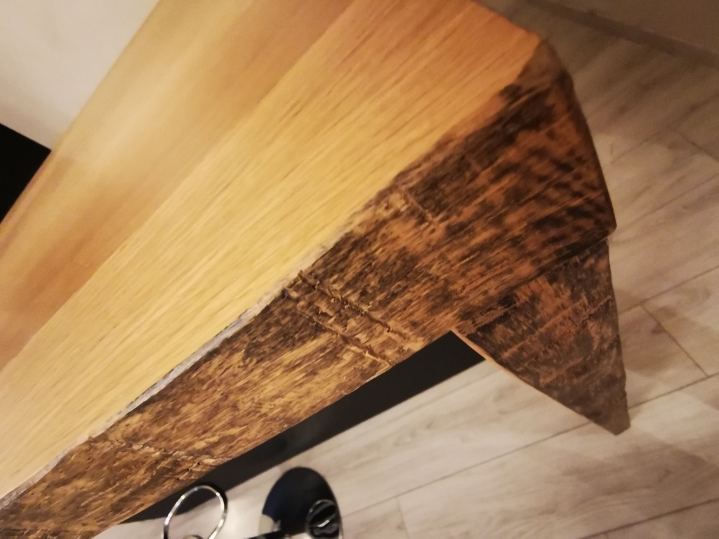

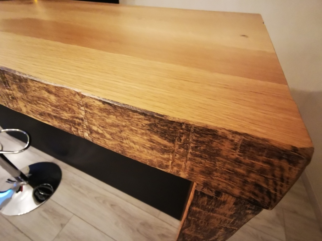

Bonjour.
Comment pensez que soit réalisé la finition imitation planche brut de la tranche de ce plan de travail vernis ?
Merci bcp de votre aide.
A bientôt.
Nicolas 😉
Pierre75
bizarre ce contraste entre la tranche "brute" et le plateau très "plastique". je ne trouve pas ça très heureux
Je pense que c'est brulé puis brossé.
nico5715
J'ai également pensé ca.
Mais je me demande si ce n'est pas teinté peut-être.?
La délimitation entre la tranche et le plateau est très net. Comme si il y a eu un masquage avec un scotch.
ou peut-être que les cotés ont été fait avant le dessus du coup le rabotage/ponçage n'a pas attaqué le champ.
Je pense qu'en plus du brulage et brossage il y a quelques coups qui ont été mis. J'ai déjà vu ça une fois tu met un tige / barre à l'endroit que tu veux marquer et tu met un bon gros coup de marteau.
je dirais pareil, traitement du chant, puis ponçage de la face, comme-ça pas besoin de scotch. et coups de barre/hache mal affûtée pour le coté brut de décoffrage.
