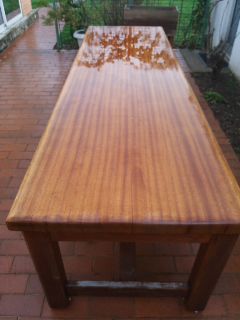

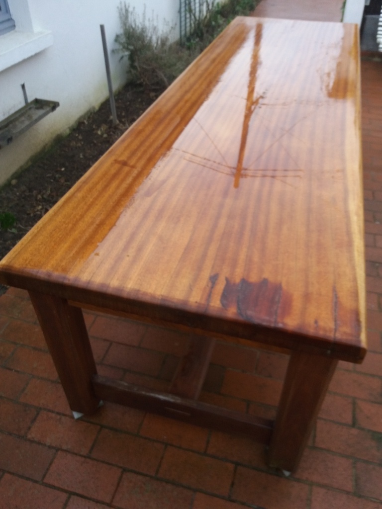

Si personne ne doute des qualités des différents vernis proposés, il faut également prendre en compte les variations dimensionnelles du bois. Ces dernières ouvrent des portes que le meilleur des vernis a du mal à contenir. Créant à terme de regrettables dégâts.
Avant de parler vernis il faut regarder de près les qualités physique du support.
-Quelle essence.
-Degré hygrométrique.
-Quel âge.
  • Quelle épaisseur
  • Nature du débit.
  • Place dans la bille
    Et malgré toutes ces précautions la partie n'est pas gagnée.
    Pour ma part cela fait 10 ans que cette table est dehors, elle a été l'objet de tous les soins, de diverses expériences. l'hiver se termine, et comme d'habitude je n'ai pas réussi a stabiliser cette partie d’où pénétration de l'humidité D’où......
    Et voila le résultat.

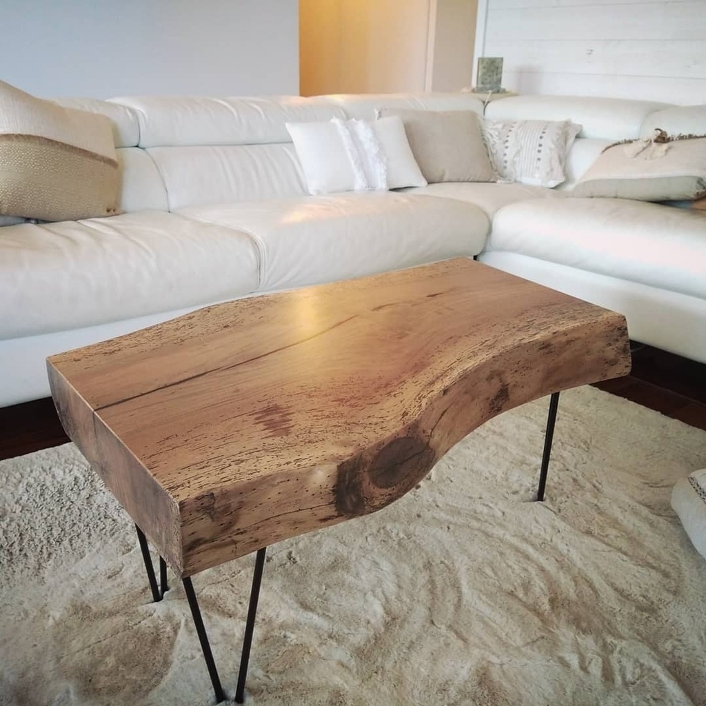

pura natura de chez Hesse c'est le vernis de Boris avec la plus belle table du monde;
Il est mat, incolore presque invisible, spécifique pour bois clairs
