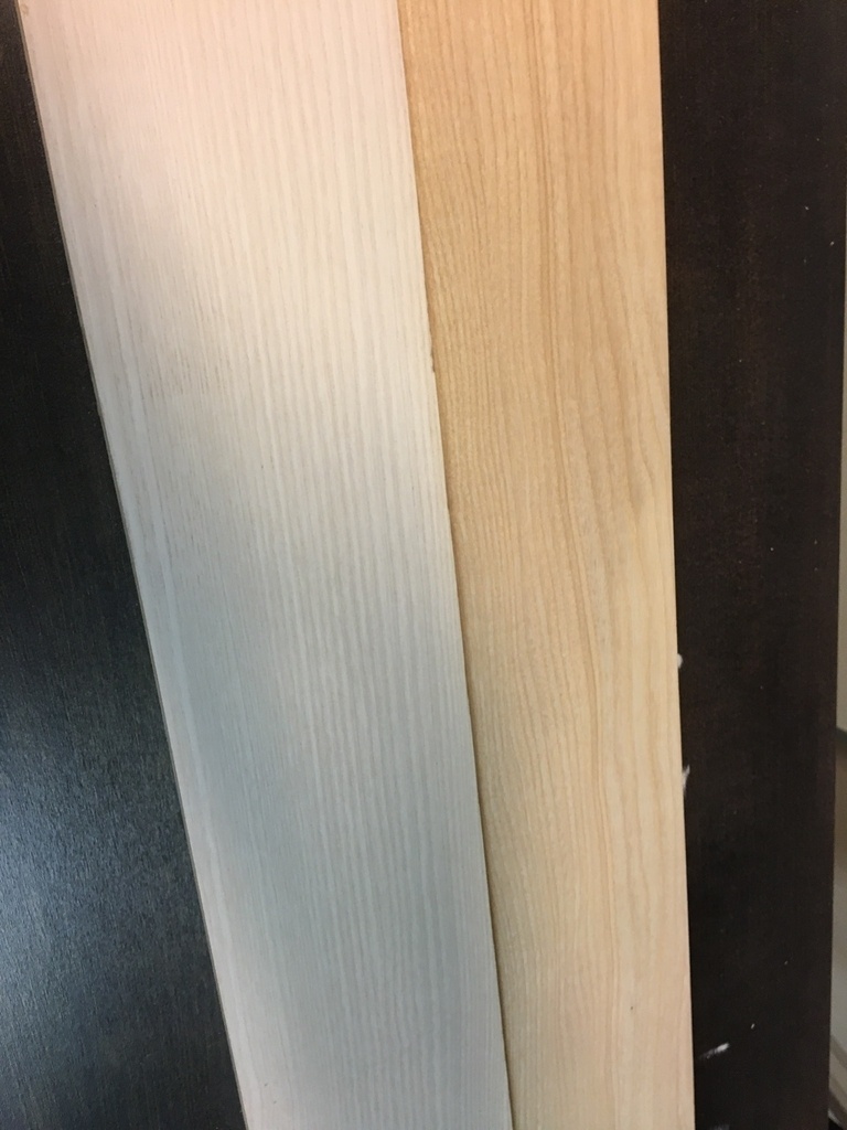

nico5715
Voilà une photos du test sur du frêne avec vernis Hesse 42900 et du rubio precolor easy Nordic whith.

Je viens de faire le test avec du rubio precolor et un vernis hesse 42900 mat. J'attends que le vernis sèche. Mais je ne sais pas si c'est conseillé. Et surtout ce que ca donne dans le temps.
