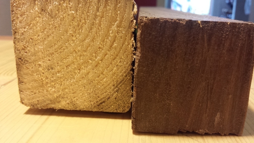

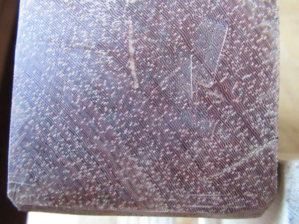

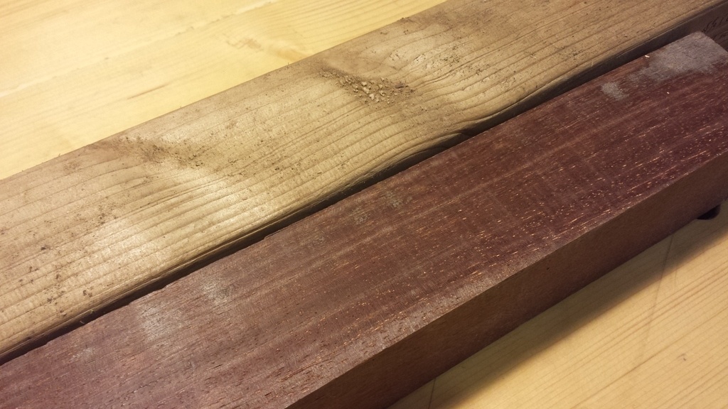

Quelle essence de bois???

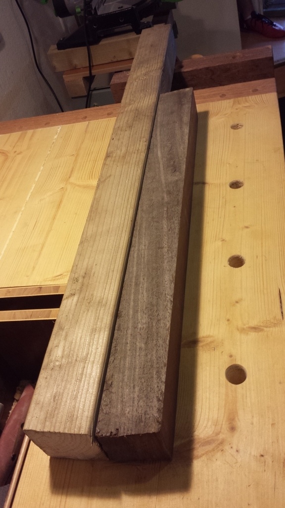

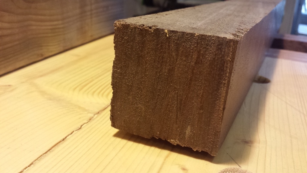

Question que je voulais poser depuis longtemps ! Je suis tombé sur ce poteau de 58×58×60 pour un poids de 2,1 kg (pour comparaison un poteau en Douglas de 68×68×890 avec un poids de 1,5kg).
Je pense que c'est un bois exotique qui met à mal mes machines !!!
Merci d'avance...
Salut Vic66

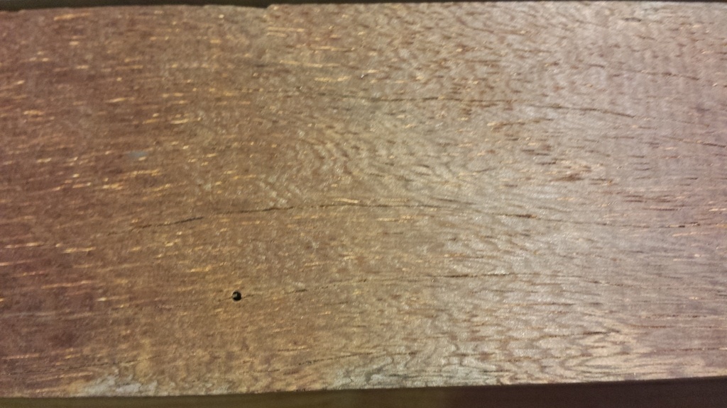

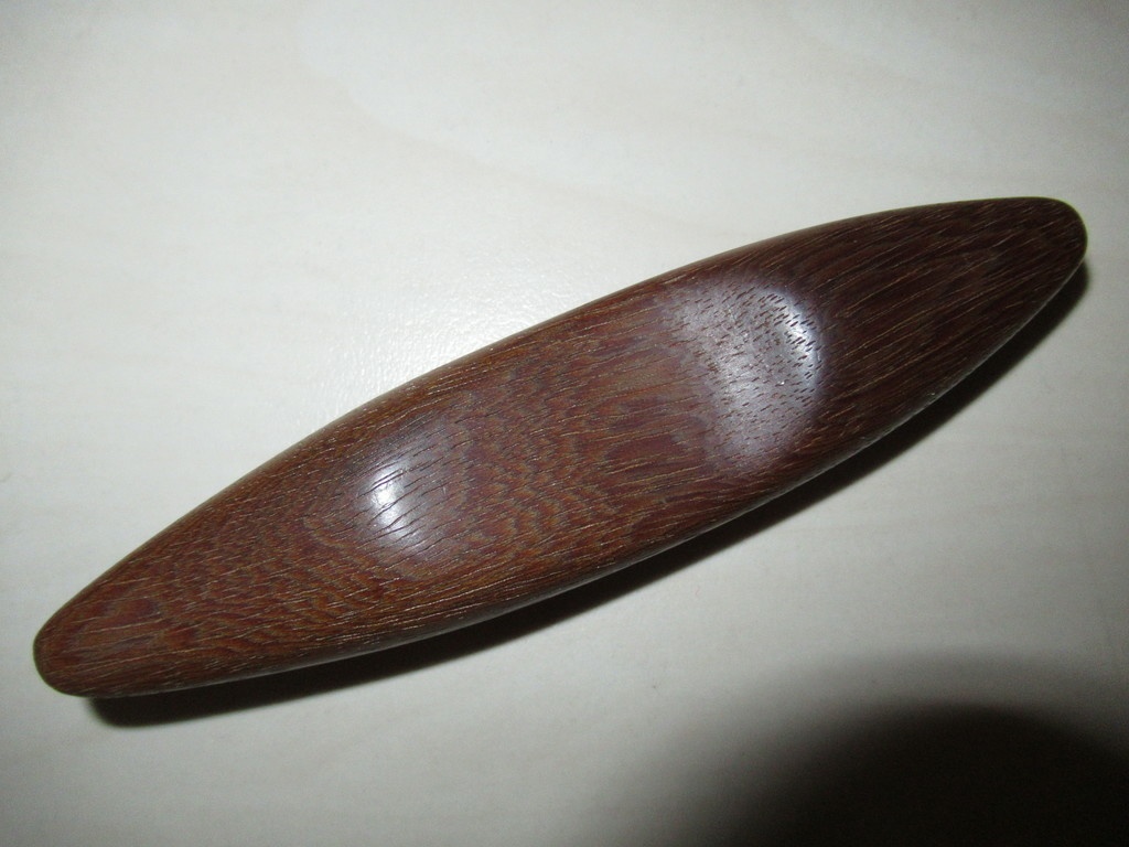

Suite à la vue de la photo de réalisation d'un maillet avec cette essence mystérieuse, je penche à 99.9% pour de l'azobé.
Contrefil marqué, pores grossiers avec dépôts blanchâtres, densité importante, tout colle.
La maille particulière sur dosse aussi (cf ta première photo de cette question).
Fiche ITTO azobé
Fiche TROPIX
Edition: entre temps j'ai créé la fiche essence 😉

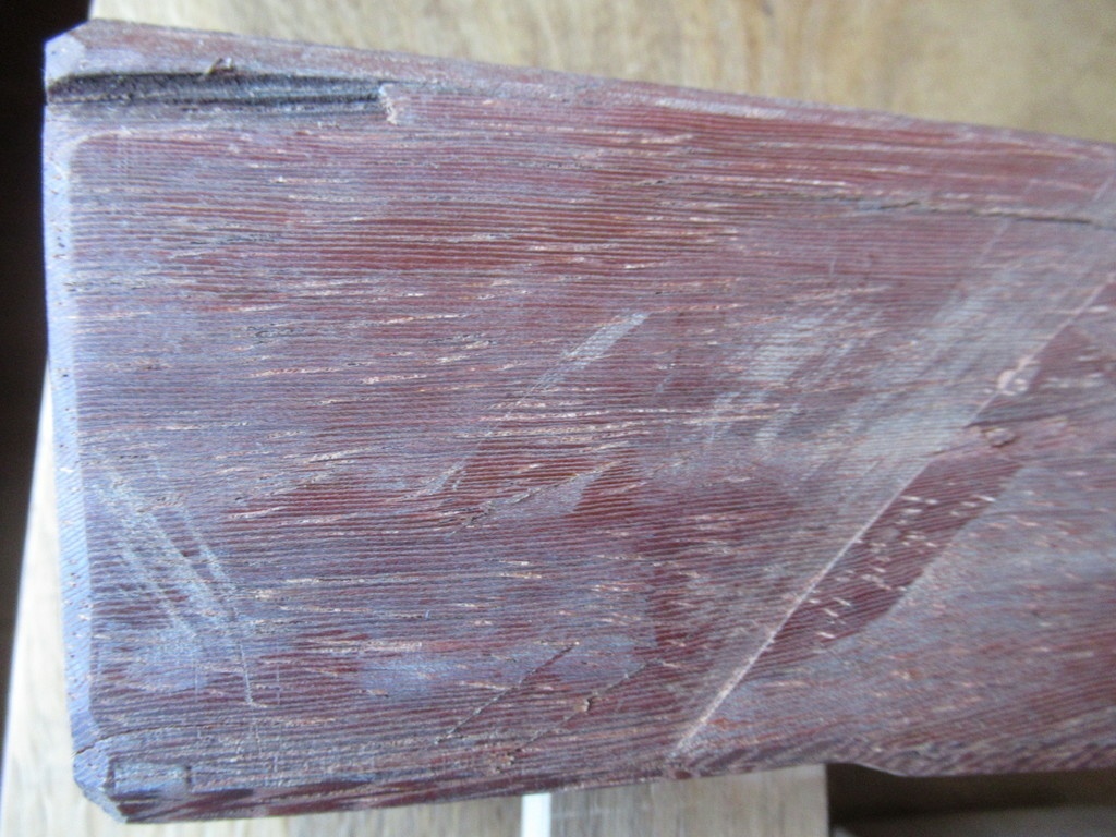

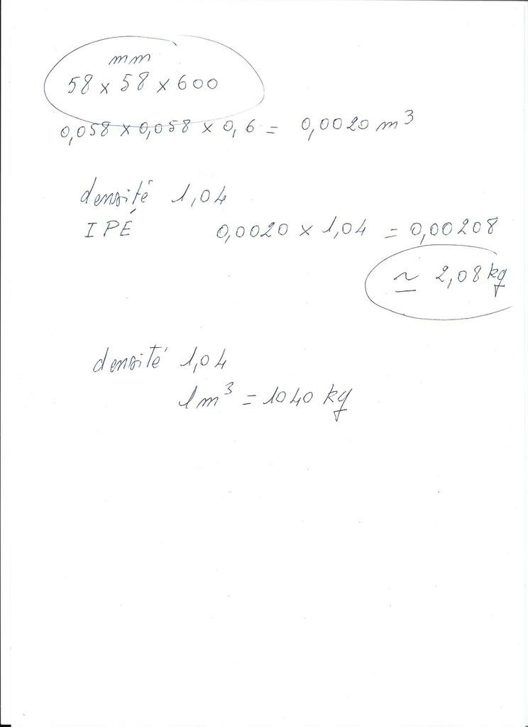

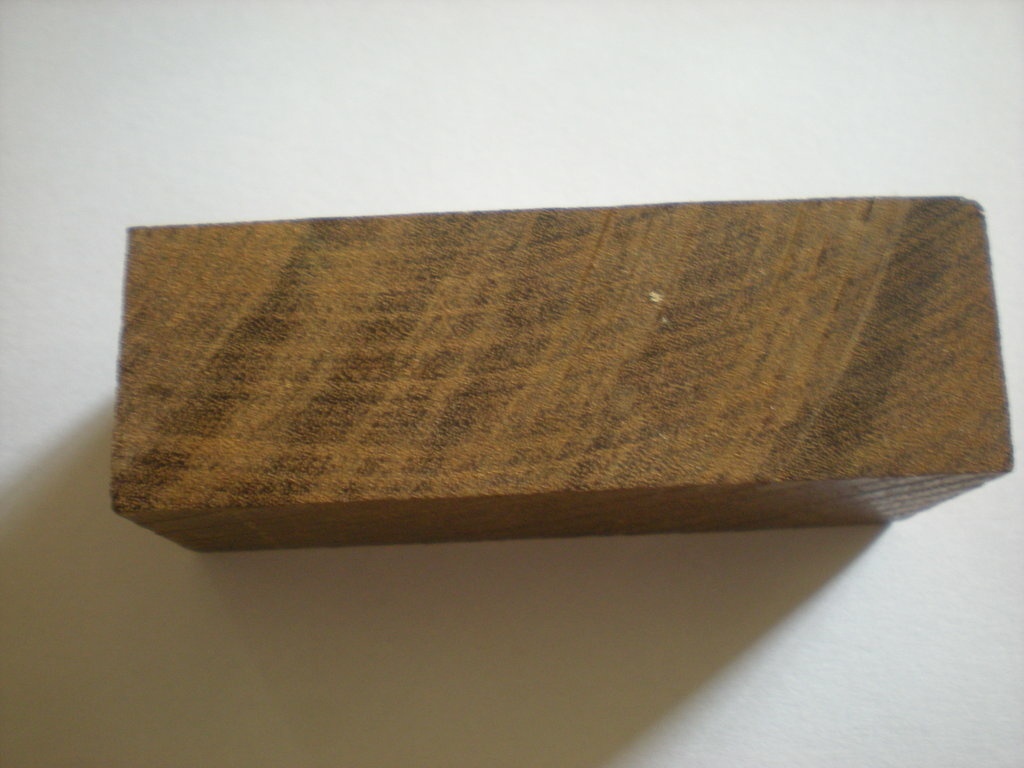

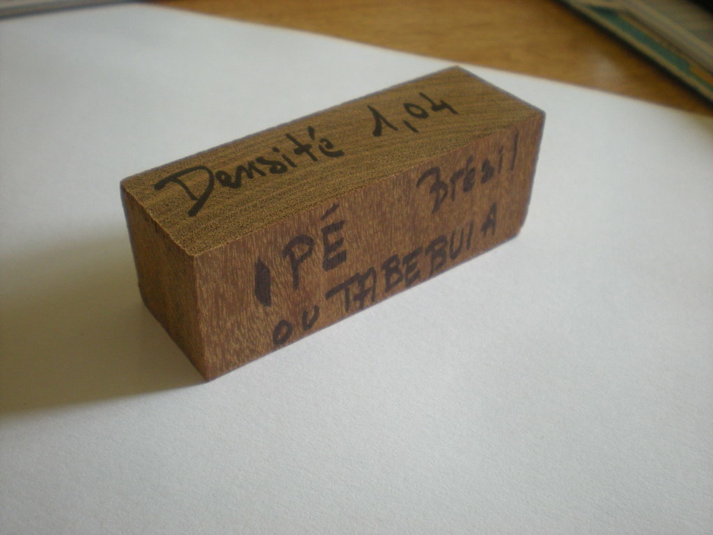

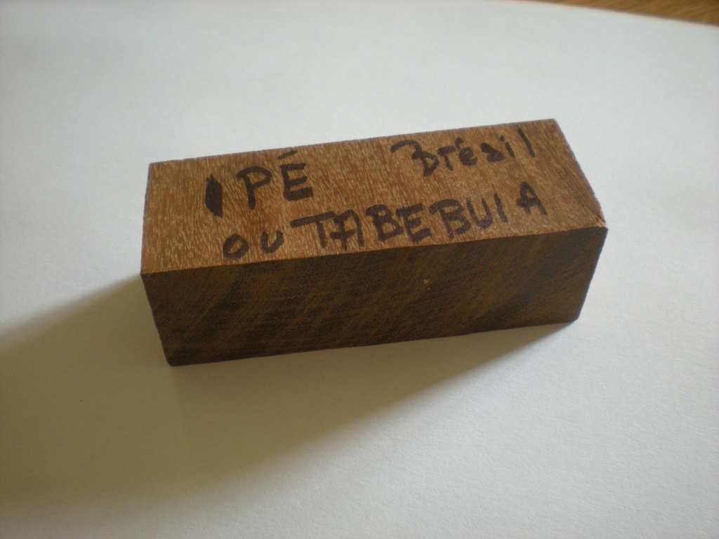

Je pense que c'est de l'ipé : bois du Brésil densité 1.04. Essaye dans l'eau : il coule.
Il n'aime pas du tout la dégau, il faut être très persuasif!!
jeanco77
D'accord pour l'IPé. Il faut avoir des outils en carbure obligatoirement, car c'est très silicieux et ça désafutte très vite tout le reste. Par contre, c'est imputrescible totalement.
Mmm, moi je ne pense pas que ce soit de l'ipé. Ce bois m'évoque fortement quelque chose que j'ai déjà manipulé, seulement comme je ne connaissais et ne connais toujours pas son nom, difficile d'aider !
Ici, les pores me paraissent plus gros que pour l'ipé et remplis de quelque chose de plutôt brun clair.
Pour l'ipé, on retrouve cette poussière jaune fluo caractéristique au ponçage et une odeur que je qualifierai d'agréable et "sucrée".

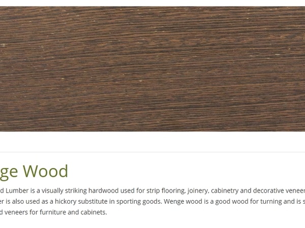

Le ton brun plutôt rouge me ferait plutôt penser à du Wengé (plus importé en Europe et tant mieux !), qu'en pensez-vous ?
Si confirmé, très recherché pour le tournage
Exple ICI > ixquick-proxy....3087a3e86aae30f
Non, ce n'est pas du wengé, on ne retrouve pas la texture "bicolore" caractéristique.
