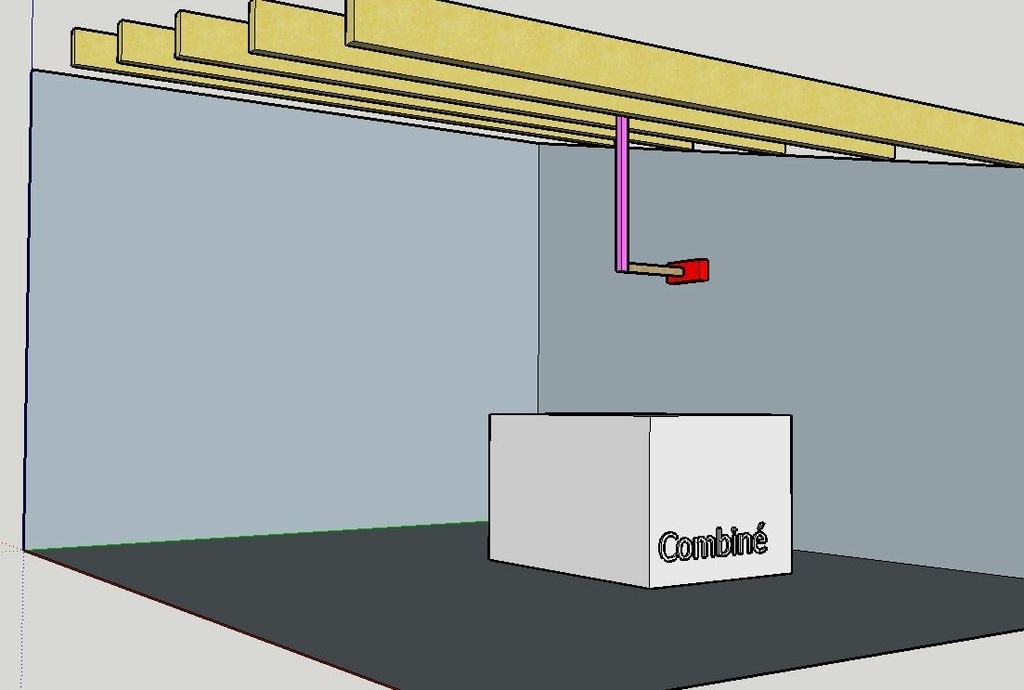

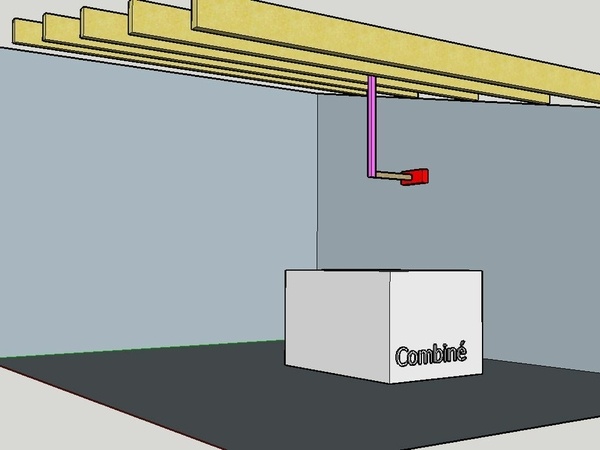

Je viens à la recherche d'idées pour fabriquer une commande déportée mobile sur un combiné. L'idée serait d'avoir accès à la commande à 360° autour de la machine à environ 1 m au-dessus des tables, le boitier rouge représente la commande et l'axe violet, celui autour duquel la rotation devra pouvoir se faire. Coté câblages, c'est bon de ce coté là, je vais déporter la commande principale donc juste allonger les câbles qui arrivent à l'interrupteur principal.

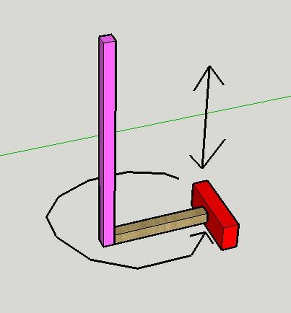

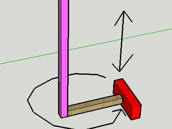

Voici un croquis rapides pour mieux comprendre :
J'aimerais pouvoir faire tourner cette commande à 360° et légèrement de haut en bas

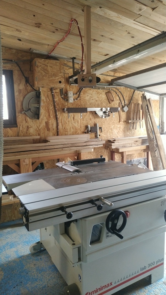

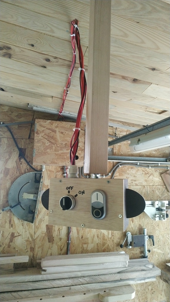

Jai finalement fait plus simple. Le combiné n'étant pas très large, j'ai installé la commande en bout face avec 3 rondelles huilées pour assurer une rotation facile et durable.
Ça répond au besoin, accessible des 4 postes et facile à mettre en oeuvre...
