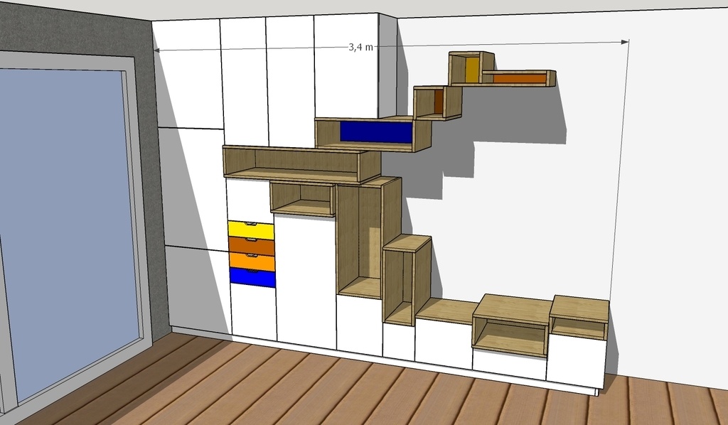

J'ai en tête de faire un agencement dans la maison pour gagner en espace de rangement. Voici les premiers plans qui vont sans doute évoluer mais l'idée est là :

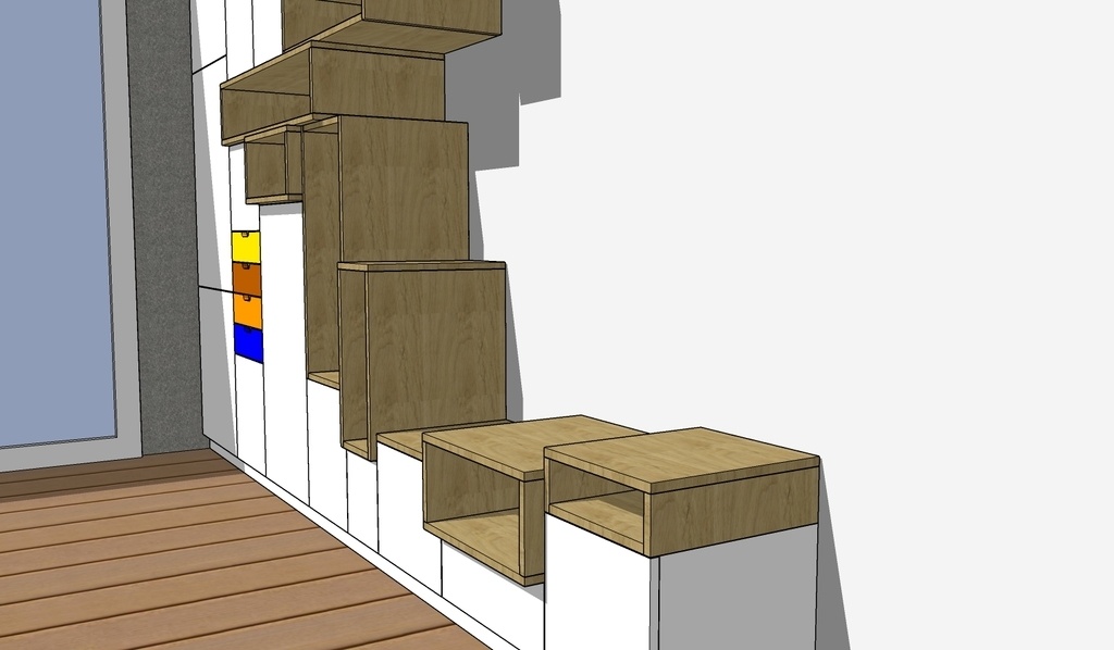

A noter, on pourra s'asseoir sur les caissons bas.
Je n'ai jamais vraiment travailler ce type de projet, sauf pour aménager l'atelier où il n'y avait pas besoin d'arriver à une précision folle.
En faisant les plans, j'ai commencé à me projeter sur la fabrication et tout un tas de questions sont arrivées, les voici dans le désordre (désolé, il y en a un paquet) :
1/ quel matériau utiliser pour les caissons et portes ? J'envisageais de partir sur les panneaux d'agglo en 18mm déjà plaqués qu'on trouve en GSB, avantage, on les trouve en différentes largeurs, ce permet de réduire les coupes, c'est par très cher (une 10aine d'€ le m²)... Peut-être un truc plus qualitatif pour les portes ? J'ai pensé à du médium, peut-être plus dense ?
2/ je pensais travailler par bloc que j'assemblerais ensuite entre eux mais :
=› comment fixer les blocs aux murs, des équerres ? Ceux qui sont dans l'angle pas de souci mais les autres ?
=› faut-il prévoir un fond ?
3/ en partie basse, faut-il partir du sol ou mettre des pieds réglables, de type cuisine, cachés par une plainte ?
4/ les caissons seront fixés les uns aux autres sans espaces, mais combien faut-il prévoir d'espace entre les portes ? 4mm est suffisant ?
Désolé pour le pavé, je ne pensais pas que ce projet soulèverait autant de questions !
Merci d'avance pour votre aide,
Aurélien

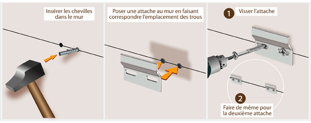

Concernant la fixation des caissons hauts, normalement, je ne devrais pas avoir trop de mal à retrouver les rails. Si je comprends bien le reste, tu mettrais un fond épais et affleurant pour pouvoir le coller directement au placo, c'est ça ? Ou fixation classique meuble haut.
Pour les portes, je te rejoins sur le valochromat, mais en blanc, ça va être tendu !
La fixation classique comme l'a montré Ara c'est bien.

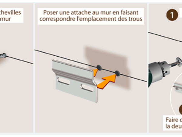

Habituellement, seuls les caissons hauts sont fixés au mur avec des plaquettes comme ceci :
Image tirée d'OOreka.fr.

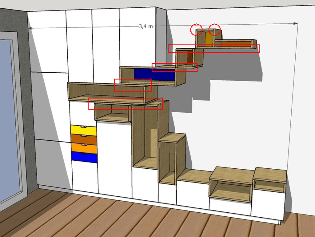

Mais dans ton cas, à part les 3 petits colorés, tous les caissons sont posés les uns sur les autres. Donc je ferais un assemblage posé (caissons vissés les uns aux autres), avec juste 3 ou 4 chevilles dans le mur pour "retenir" les 4 caissons blancs du haut. Cela les empêche de tomber en avant et surtout ça colle l'ensemble au mur.
La plus grande difficulté sera de faire la colonne de gauche car ton caisson devra avoir exactement le même angle que le coin du mur. La solution de simplicité est de le coller au mur du fond et de le décaler de quelques cm vers la droite, et de cacher l'interstice avec une baguette.
Si je puis me permettre, je ne comprends pas pourquoi tu n'utilises pas la même planche pour faire à la fois le haut d'un box et le bas du suivant (valable dans tous les rectangles ci-dessous), et de même, sauf si tu l'as fait volontairement, les parties entourées d'un cercle rouge ne sont pas cohérentes...

Ok, je vois très bien l'exemple de quincaillerie qu'il faut que je trouve merci !
Je comprends ta remarque sur les caissons massifs, mais l'idée est de donner une impression d'éléments imbriqués, d'ailleurs ils ne seront pas tous dans le même alignement , sur cette vue ça sera plus parlant :

La quincaillerie pour fixer les meubles hauts d'une cuisine sont très efficaces surtout qu'elles ne seront là que pour éviter de basculer avec le poids de tes colonnes.
