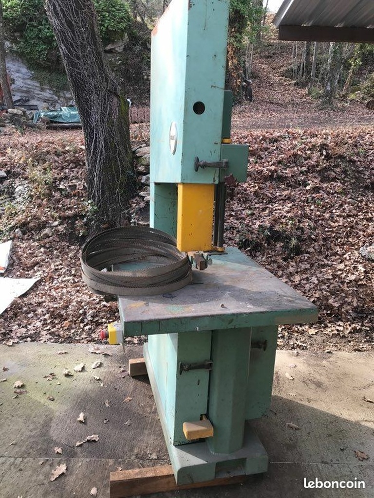

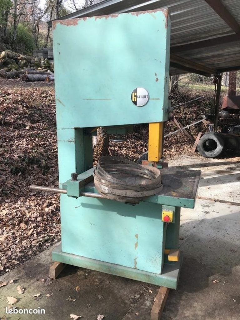

  2. Mon budget est plutôt limité, et je ne sais pas si le prix demandé (1000€ avec une mortaiseuse à chaîne en cadeau) est correct pour une scie de cet âge là . Il s'agit d'une Guillet de "60" en bon état avec 3 rubans de 25mm et 1 de 15mm. des photos ci-dessous. Qu'en pensez-vous, est-ce une affaire ? sachant que le vendeur se propose de nous la charger dans le camion le cas échéant.

Bon, alors, quand j'ai vu les premiers mots de ta question "rénovation de presbytère dans la Creuse", il y a eu un énorme flux de haine et de jalousie qui m'a submergé...😉 😉 😉
Puis, j'ai lu ton long roman, celui de ta vie... Alors là, j'ai encore eu plus la rage... 😲
Pour répondre à ta question, je dirais qu'une scie à ruban n'est pas indispensable, mais que cela peut être un "nice to have".
Globalement, une scie sous table ou circulaire sert à couper droit, et sur de grandes longueurs.
Une scie à ruban sert pour déligner des pièces trop épaisses, et surtout à découper des pièces en arrondi ou des petites pièces rapidement à la main, à la volée.
Donc, pour une rénovation, ce dont tu as besoin, c'est surtout d'une machine qui coupe droit, circulaire et scie sous table.
Donc de donc, si les 1000 € tu peux les employer mieux ailleurs, pas besoin de la scie.
Si tu as 1000 € de rab, alors, la scie à ruban te servira certainement.
Si elle était à 500 €, je sauterais dessus, à 1000 €, c'est trop cher.
L'Ecorce du Sycomore
Je suis d'accord en tous points (sauf peut etre sur la haine et la rage, jme réveille péperre la! 😵 ) de l'utilisation au prix. Il y a des pages de scie à ruban sur leboncoin.
La mienne est certe plus vieille mais on me l'a même donné avec une grosse dizaine de lame. Pour dire...

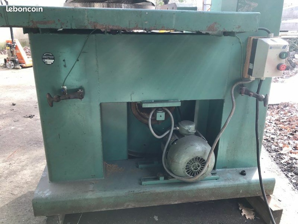

Du coup si vraiment tu as les sous vas y (vérifie les roulements et le garnitures quand meme) , c'est pas non plus une arnaque, mais sinon tu peux trouver un meilleur coup je pense.
Paco64
Comment peut on vivre sans une scie à ruban! la mortaiseuse à chaine c'est portative ou fixe, quel état? Bon c'est vrai que des scies à ruban il y en a plein les petites annonces et que c'est la gamme mécanosoudée de Guillet mais du coup elle sera moins lourde à déplacer. Elle est carénée, avec ses guides et une alim électrique qui à l'air aux normes, moi je foncerai mais faut voir la mortaiseuse. Sur un chantier de réno ou tu seras amené à faire de la charpente tu t'en serviras tout le temps.
ignis
Je suis d'accord, le prix est trop cher
1000€ c'est le prix de la scie ruban + la mortaiseuse y a aucun cadeau.
600€ max si elle est dans un super état c'est le prix d'un scie ruban.
A 1000€ vaut mieux en acheter une neuve avec toute les options

désolé mais je ne partage pas certaines analyses, regarde le prix d'une scie à ruban de cette taille, en neuf comme à l'occase. Dans cette dernière option il faut réfléchir sur le prix moyen du marché de l'occasion et non sur un prix de vente en dessous du cours. Et il ne faut pas oublier que cette scie est emballée, non pas avec un ruban rose mais une mortaiseuse.
Pour une personne qui travaille le bois c'est plutôt sympa comme cerise sur le gâteau.
Deux machines à 500€ pièce c'est correct, enfin je le crois.
Une scie a ruban a domicile pour de la reno , c'est un vrais couteau suisse, dont on aurait du mal à se passer quand on y a goûté !!😉

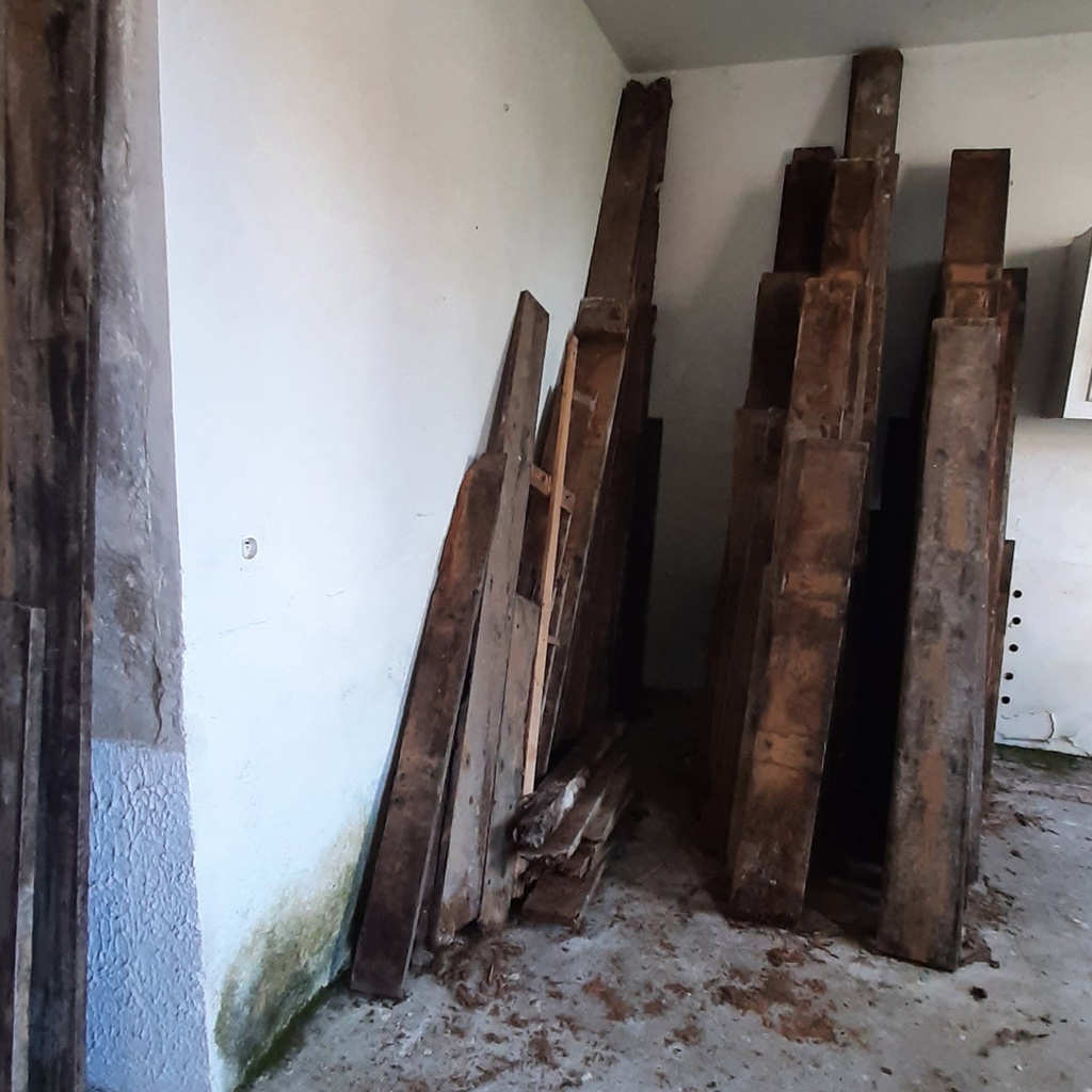

Merci sylvainlefrancomtois ! 100% d'accord avec la réflexion sur le noyer. Mais en fait ce plancher au rdc est resté presque 10 ans à tous les vents entre un sol en terre battue très humide et des kilos de couches de moquette "à l'anglaise", et il s'est très fortement dégradé.
En discutant avec les voisins et M. le maire, nostalgiques de l'époque où l'on y dansait pour les cérémonies, l'idée est venue de réutiliser ce qui pouvait l'être (après une bonne inspection) pour un bardage à l'entrée de ce que fût le bistrot du bourg. Clin d'oeil on recycle, mais je ne sais pas encore ce que l'on va pouvoir en tirer. Cette "reconversion" accompagnera la réalisation d'un nouveau comptoir à l'emplacement de l'ancien depuis longtemps retiré. Là aussi on va récupérer/restaurer les quelques panneaux encore présents dans un ancien vestibule délabré, identiques à ceux qu'on trouve dans l'église adjacente.

Une scie est un bon complément dans un atelier et tôt ou tard tu y aura recours.
Après il y a toutes les écoles, certains débite, déligne à la scie à ruban, d'autres sont des adeptes de la circulaire. Mais peu importe un jour ou l'autre elle sera incontournable.
Pour chantourner, dédoubler, il n'y a pas mieux , notamment pour les bonnes épaisseurs. Une erreur , un omission, tes machines sont réglées pour un certain travail, la scie à ruban va te permettre de débiter et contourner tes difficultés du moment.
Pour moi il n'y a pas photo, en plus cette scie n'est pas très vieille, elle est carénée et doublée d'une mortaiseuse en cadeau.
Perso je n'hésiterai pas un seul instant, mais après une petite vérification générale.
Vérifie la présence de jeu dans les volants mais au pire se sont les roulements à changer et un petit coup d'œil également sur les garnitures. Mais tout cela, c'est de la pièce d'usure.
Après le prix me semble correct pour les deux machines, reste à savoir si pour toi c'est possible.
Pareil j'ajouterai qu'avec une lame bien affûtée il est même possible de sortir du placage épais et le prix est honnête si il faut pas complètement la refaire
