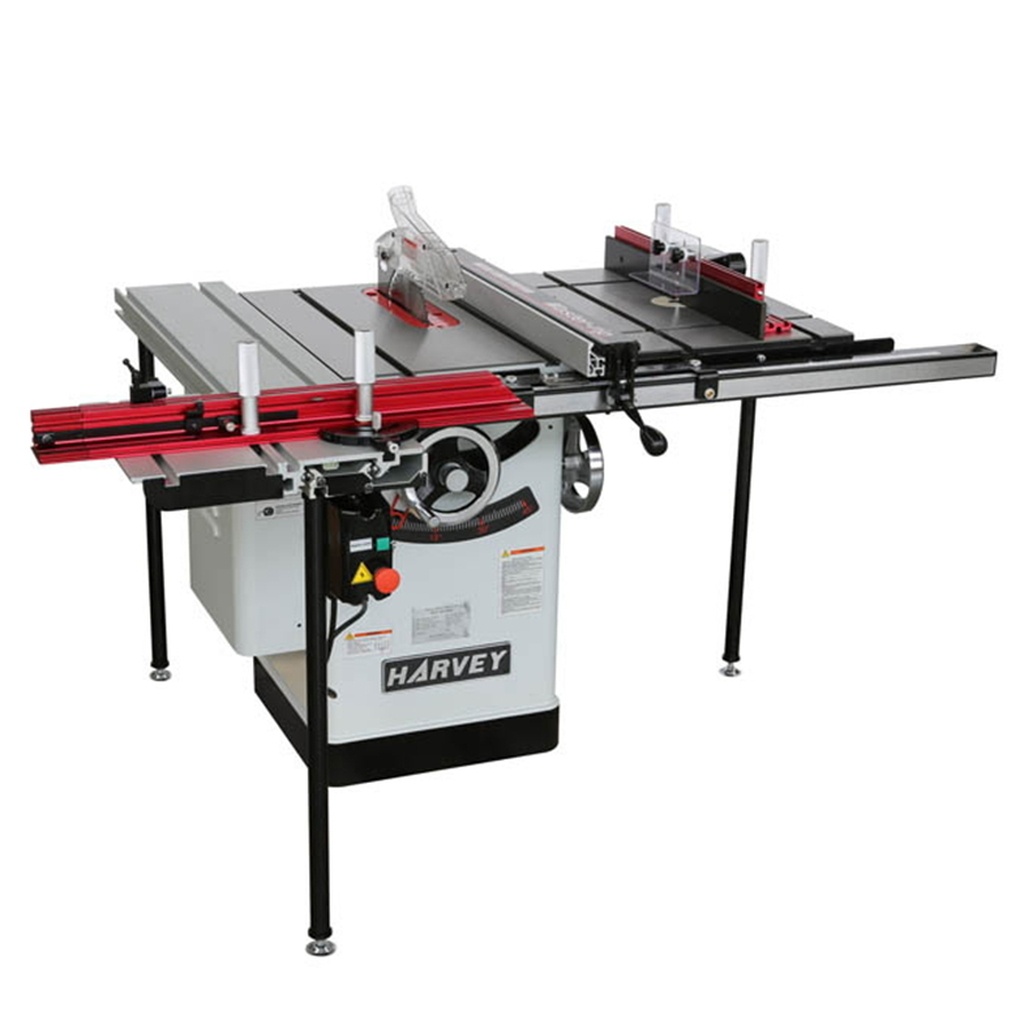

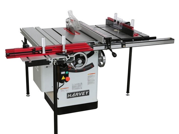

J'ai une Harvey achetée en Belgique chez Tendotools.
Mon choix c'est porté sur une machine compacte, car mon atelier est petit.
Le prix est d'environ 2500€.
Elle ressemble à cela :
Il s'agit d'un modèle avec table glissante en plus, mais non raz de lame.
Je n'ai pas l'option défonceuse sous table (à droite sur la photo).
J'ai acheté également le gabarit à tenonner.
Accepte les lames DADO.
La table est en fonte et la scie très lourde! (250 kg). Moteur 2,2 kw.
Arbre de 30mm. Hauteur de découpe max 70mm.
Angle de la lame max 45°.
Je l'utilise surtout pour travailler du bois massif.
Pour débiter, je découpe l'aubier avec une scie plongeante. Ensuite, je passe à la scie sur table pour débiter le reste.
En plus des tenons, je l'utilise aussi pour faire des rainures. Merci la DADO.
J'ai fait un gabarit "maison" pour faire des chanfreins sur champs, ou des découpes en biais dans des façades de tiroirs.
Il faut évidemment un ensemble de lames en fonction de l'usage.
J'ai réalisé un charriot glissant comme les américains, mais je ne l'utilise pas. Je préfère ma scie à onglet.
Pour travailler des petits panneaux (1 par 1,5 m), la table glissante est suffisante. Je n'en fait pas beaucoup.

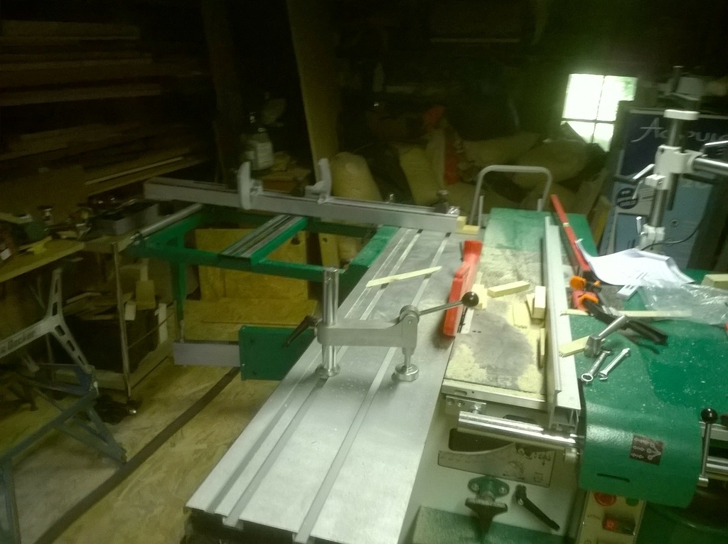

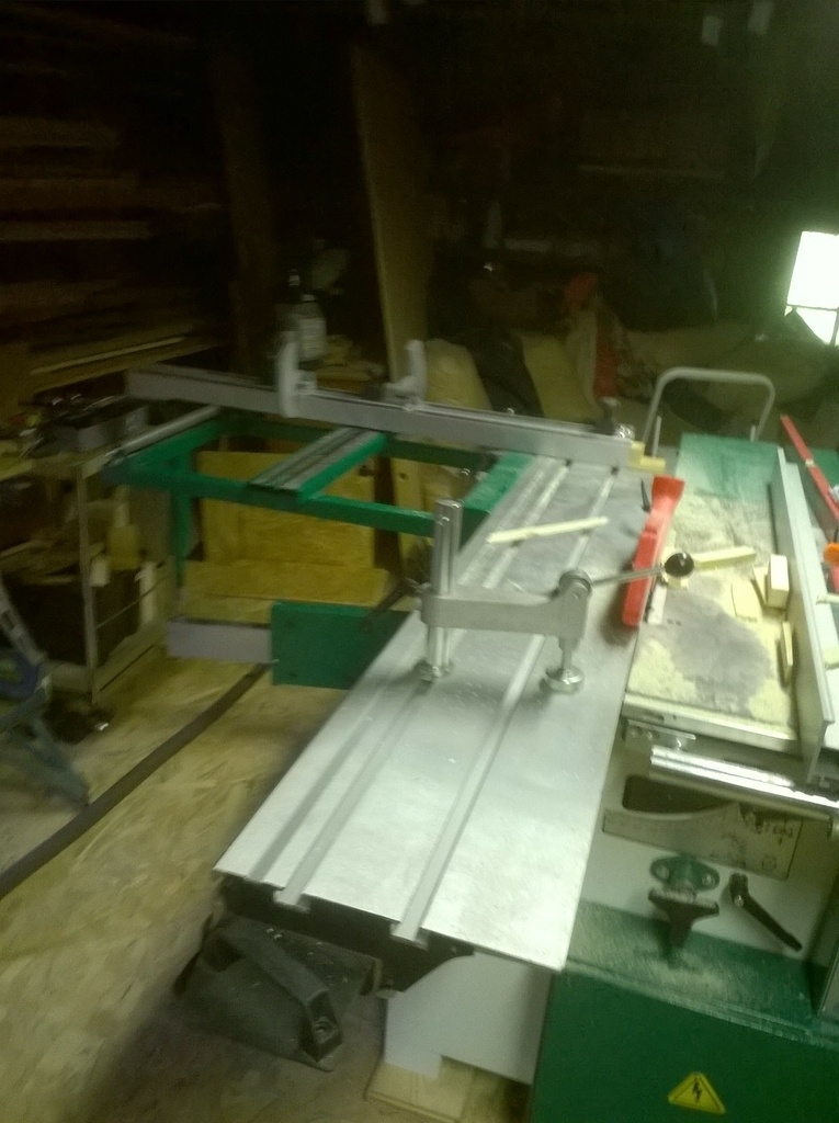

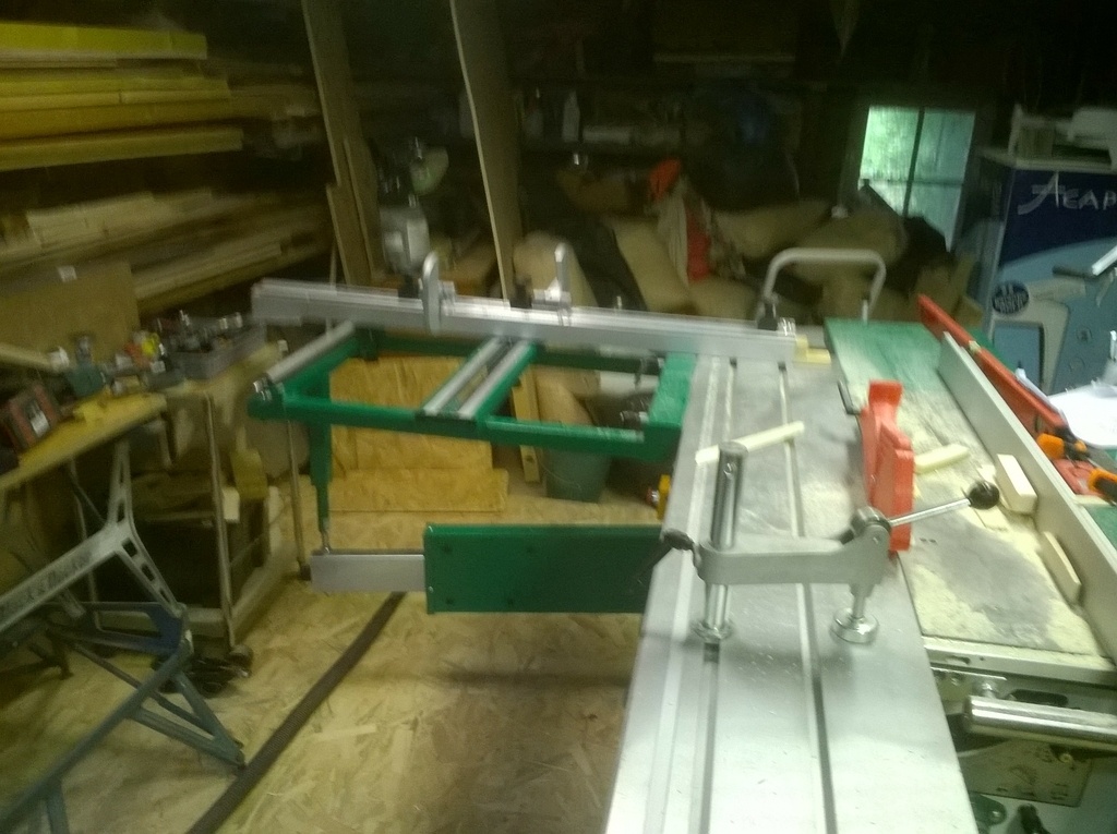

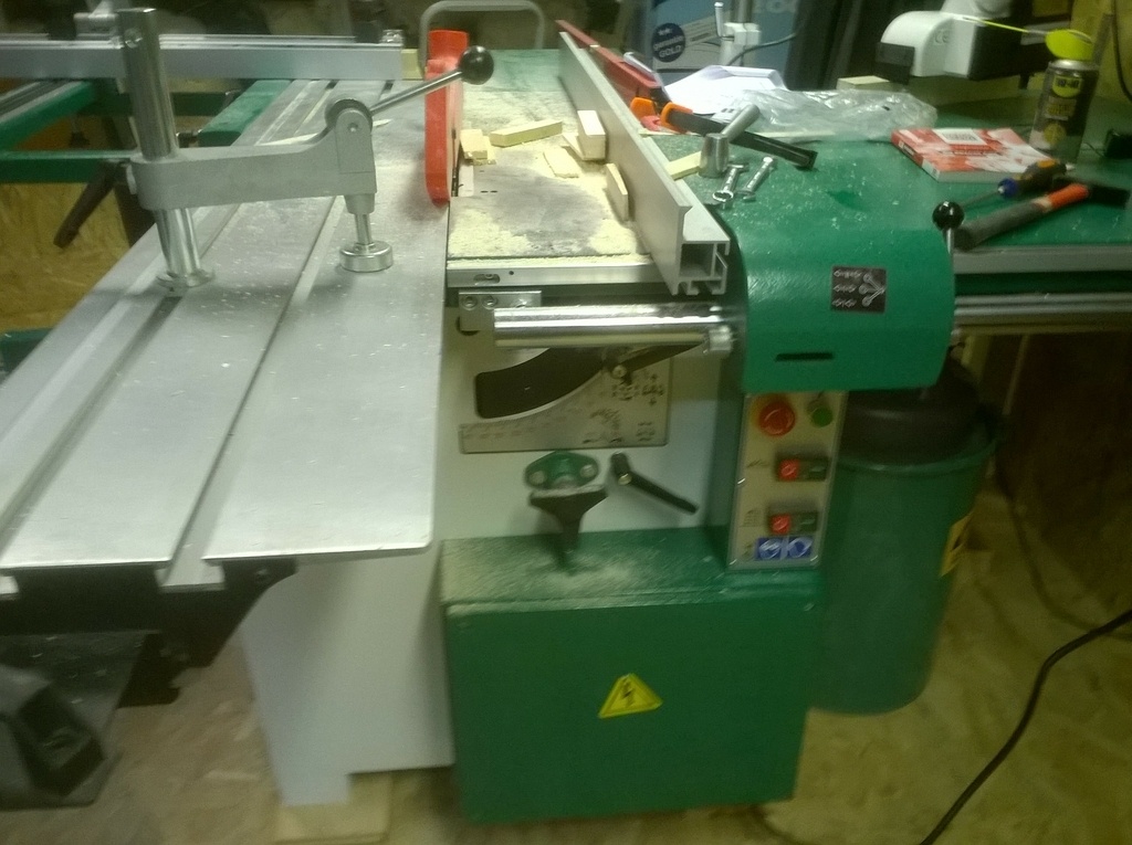

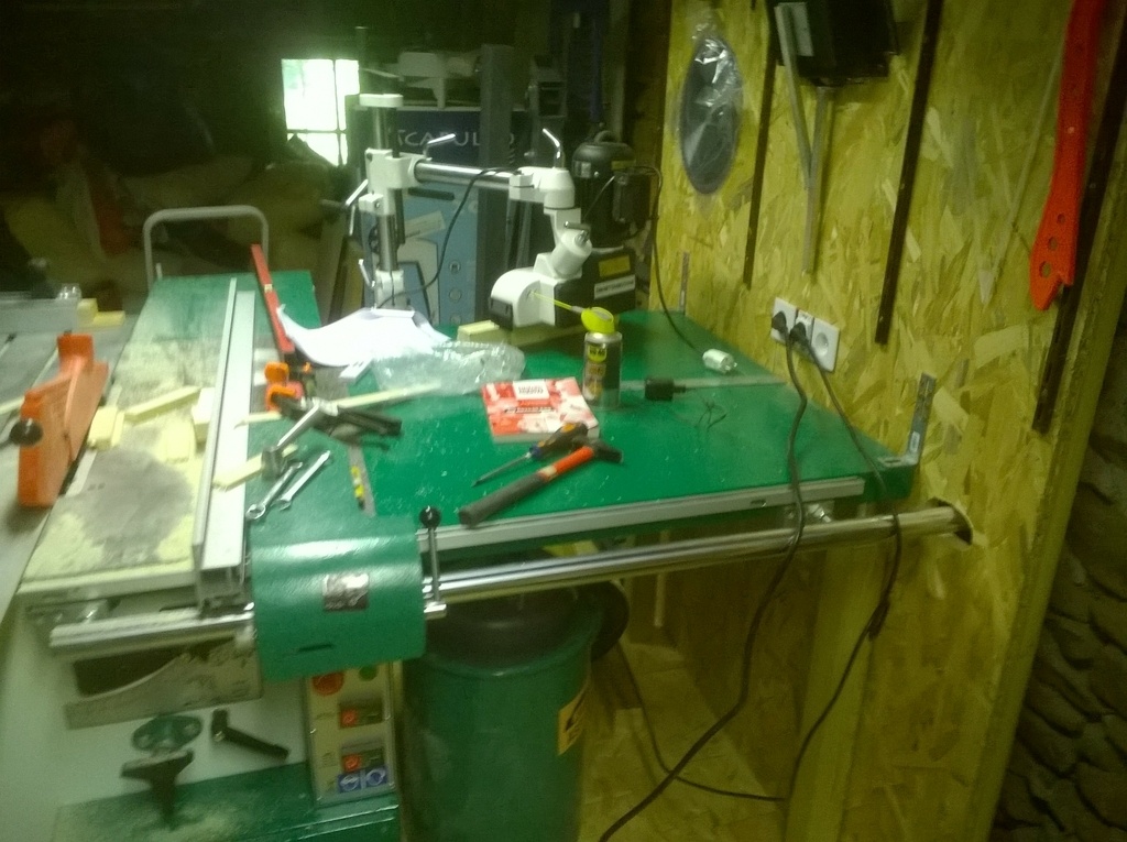

pour ma part mon atelier fait 3,5m de large et 8 m de long coté machine et j'ai une scie à format/toupie ( 1600 de longueur de déplacement chariot) ça passe sans problème un peu juste cote chariot mais ça passe.
Je mets des photos pour donner une idée.

Merci pour les photos, ça permet de visualiser, et effectivement, ça fait pas lourd pour le passage sur la gauche.
bonny sur Loire ça fait une trotte, je suis entre clermont ferrand et rochefort montagne. Merci pour l'invitation en tout cas.
