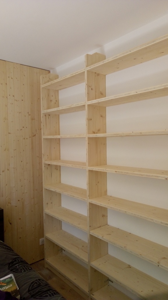

Tu peux rajouter le trois plis épicéa à ta liste (cf rendu de la photo) mais les chants seront à plaquer si tu n'apprécie pas le rendu. Pour moi ils sont aussi potentiellement à plaquer sur tous les panneaux multiplis donc ça ne change pas grand chose. l'avantage de ces panneaux c'est qu'ils sont disponible en 5m par 2m. L'inconvénient c'est le prix en ce moment mais je pense que c'est le cas pour tous les panneaux cités.
