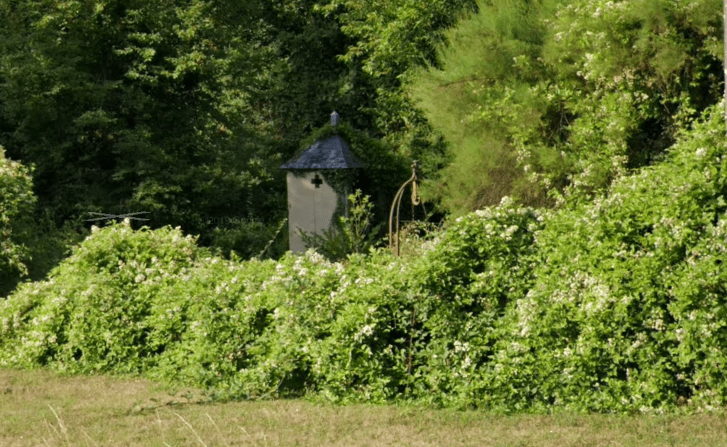

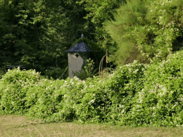

Bruca
La photo ici est une photo de google maps, je vous en fait dès que possible!
Les constructions de la maison et donc des toilettes était assez rudimentaire. Potentiellement, je vise quelque chose de plus sympa dans les assemblages ;)

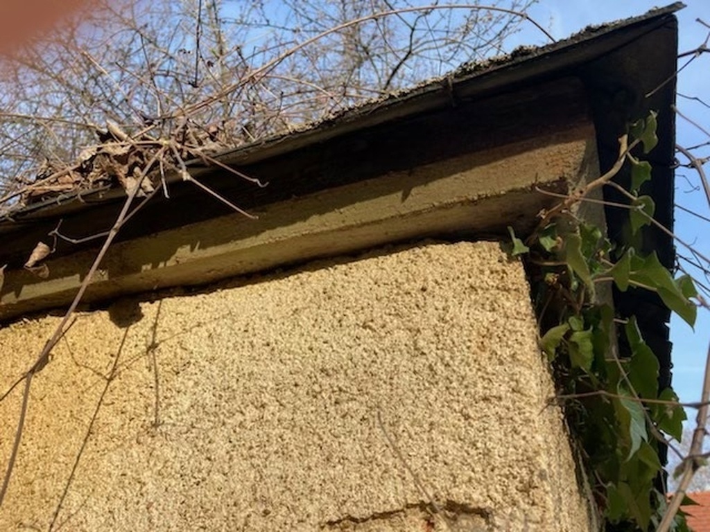

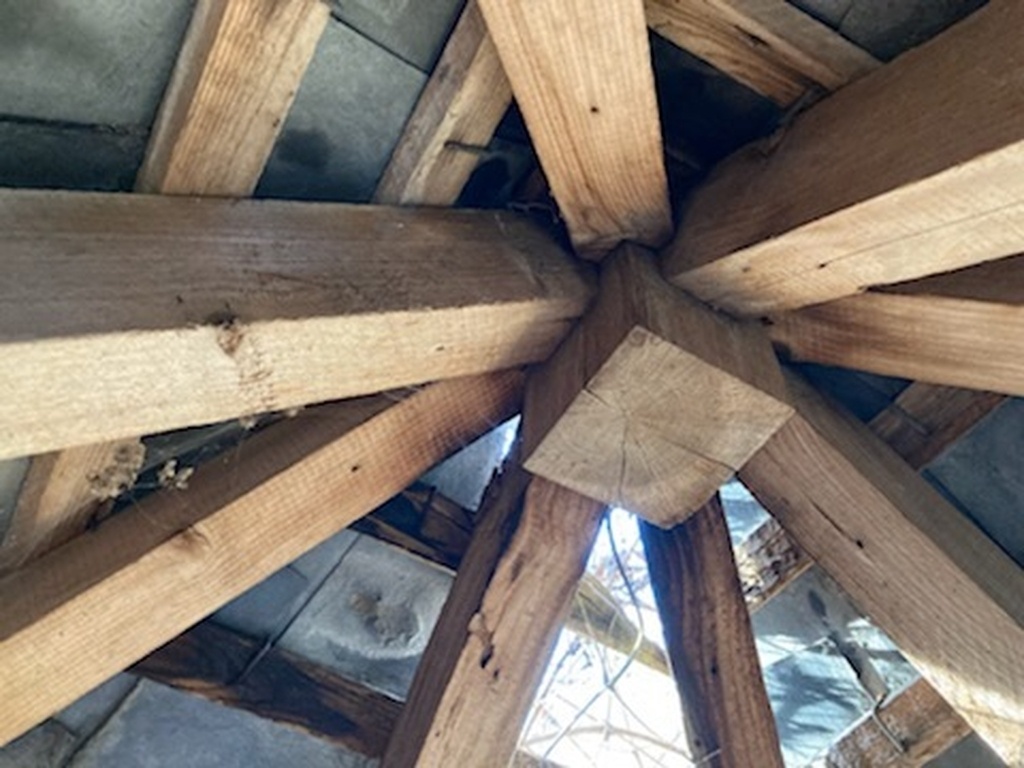

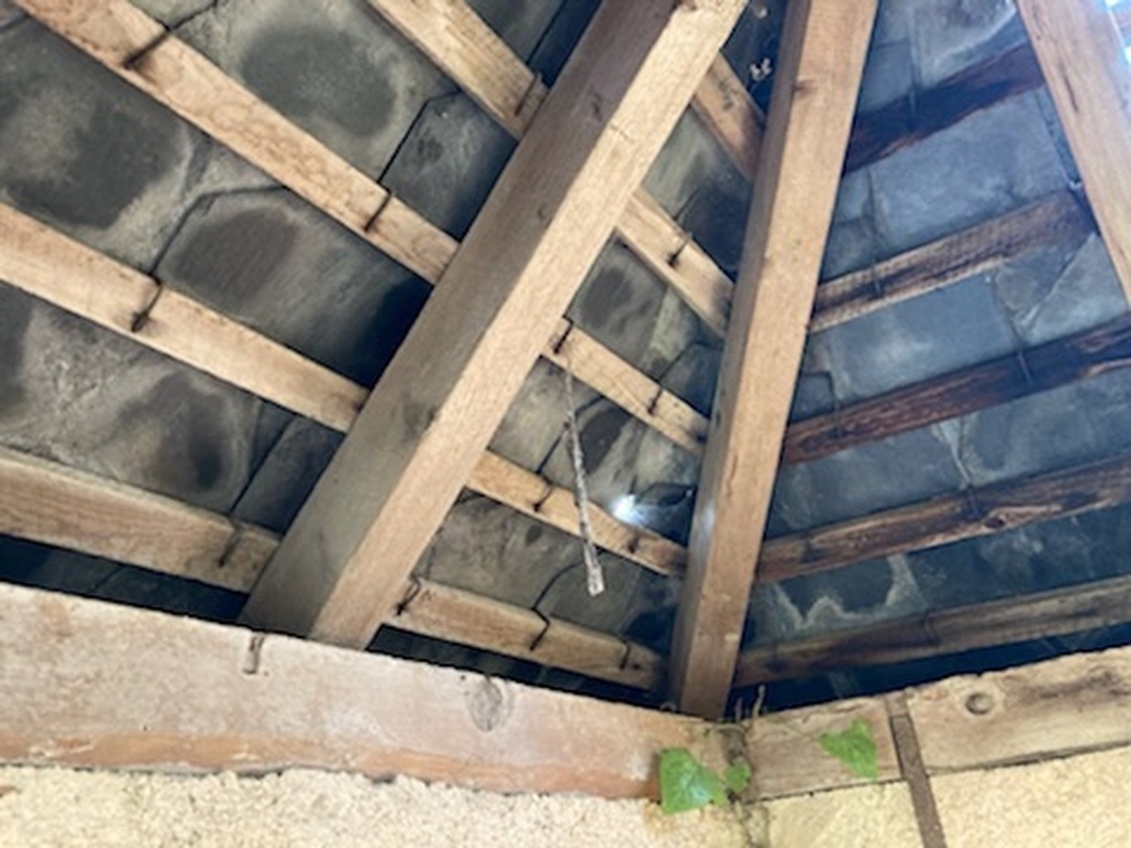

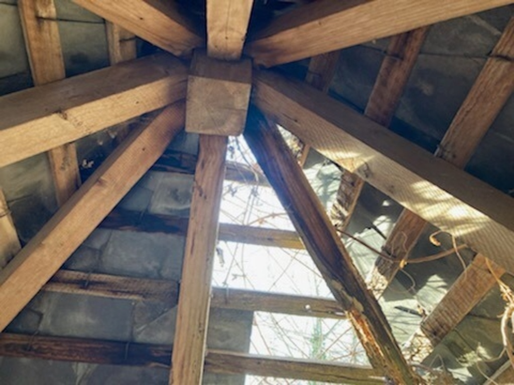

salut! me revoila avec quelques photos.
potentiellement il y aura même un peu de maconnerie a refaire dans un angle.
Bonne soirée !
Ce n'est pas en très mauvais état ! par contre , amuse toi a en refaire une avec de beaux assemblages et plus de bois tradi !
