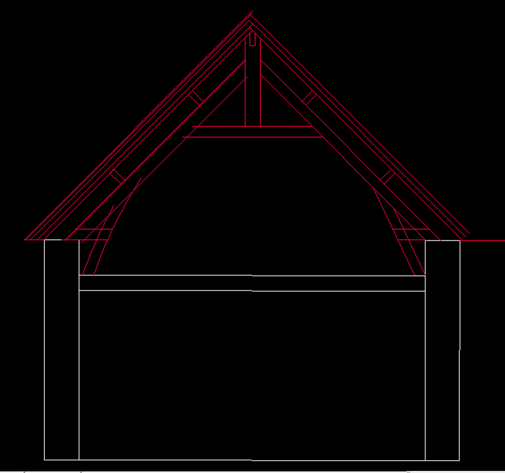

je commence actuellement a tailler ma charpente, et arrivant sur les jambes de force je me suis rendu compte d'un point flou !
Comment être sur de son coup pour la jonction jambe de force / solive (qui sert d'entrait du coup)
Pour ce se mettre dans le bain un petit plan :
Les jambes de force ne sont pas moisées, je pensais donc faire un embrèvement entre l'entrait et les jambes de forces.
Comment être sûr de son coup ? sur épure tout semble simple, mais si au moment de lever la solive est un centimètre plus bas ou plus haut que prévue ? Si j'ai taillé l'embrèvement sur la solive mais qu'il ne correspond pas ?
Et puis levé pour présenter la ferme j'imagine que c'est un gros délire vu le poids de l'engin ?!
Voilà mes doutes gentilshommes !
Pour l’embrèvement simple et vissé pas de problème ,c'est ce qu'il faut faire ! généralement il n'y a pas à retoucher .
Tu trace sur ton épure complète évidement , mais tu ne coupes pas tes embrèvements à la taille,
tu les coupes sur le chantier après vérification et ajustage de ton tracé (tu règles les niveaux avec les blochets seul !
Tu peux aussi intégrer ta solive sur l’épure (à condition qu'elle ne soit pas déja posée évidemment)

J'avais prévu une mortaise sur l'arbalétrier (mais elle n'est pas encore faite !) en plus de l'embrèvement, c'est de trop ? Mieux juste embrèvement + clou ?
Et les solives sont déjà posées du coup...les mortaises dans l'arba ça devient compliqué d'ajuster sur chantier car impossible de "glisser" la jambe de force....
oui on mortaise les arbas !! tu fais un embrèvement au sol sur la solive si elle est en place !
Gcloarec
sylvainlefrancomtois ok et on se démerde pour tout faire passer la jambe dans la mortaise de l'arba, ok je vois le topo merci sylvain je m'y remet !

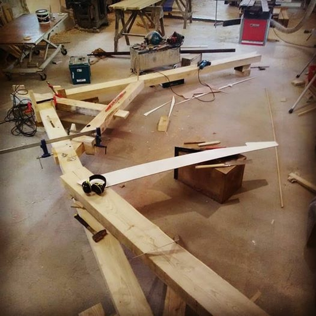

Gcloarec jolie photo ça me rappelle des souvenirs , bonne taille et courage !
T’inquiète pas ,généralement tout ira bien si tu retrace bien tes traits sur le chantier !😉
