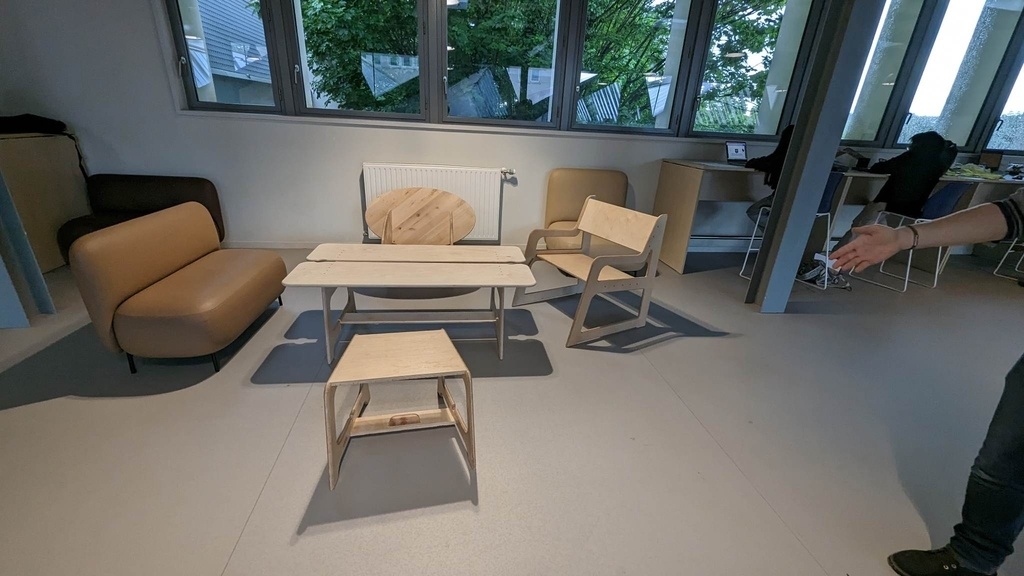

Nous somme une asso étuditante qui réalisons des meubles a la CN pour le foyer de notre école.
Nous utilisons du CP de bouleau 18mm, classe S/BB. Une responsable nous demande de témoigner des propriétés ignifuge du bois utiliser. D'après ce que je comprends, tout va bien tant que le bois correspond a la classe M3. Comment pouvons nous prouvé cela? Via des fiches techniques fournis par le fournisseur ? Les meubles seront traité a l'aide d'un vernis marin, est ce que cela pourrait etre un problème ?
Merci pour vos lumières, Bruno
