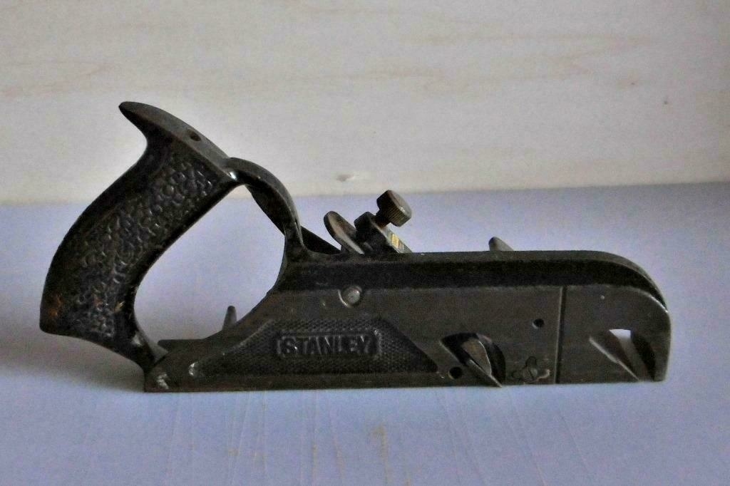

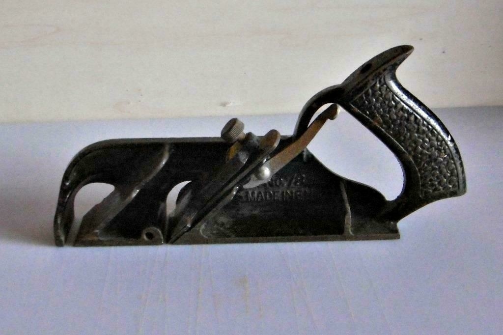

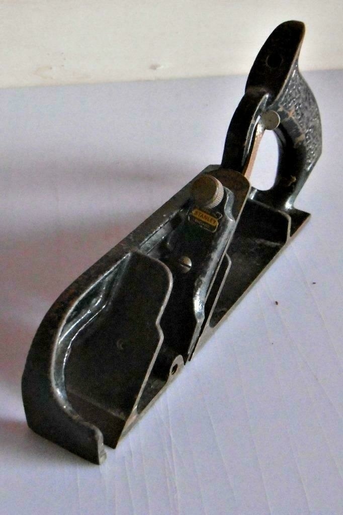

Je n'y connais rien et ne sais même pas si l'outil me servira. Cependant, je sais que l'outil est de qualité et le prix très attrayant (20€).
C'est donc un Guillaumes feuilleret n°78 mais il n'a pas son guide. Est-ce important ou est-il possible de l'utiliser correctement ainsi ?
Les photos ne sont pas top (site vente occasion) mais il a l'air en bon état général.
Je vous mets les photos plutôt qu'un lien car il risque d'être obsolète très bientôt. Ce qui rendra ce post inutile dans quelques temps.
Merci !
bernardrebout
J'ai l'impression qu'il n'y a ni guide latéral,ni inciseur..donc très limité en uilisation

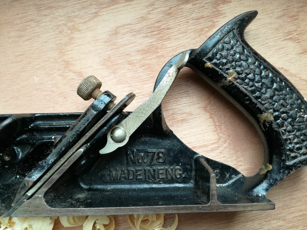

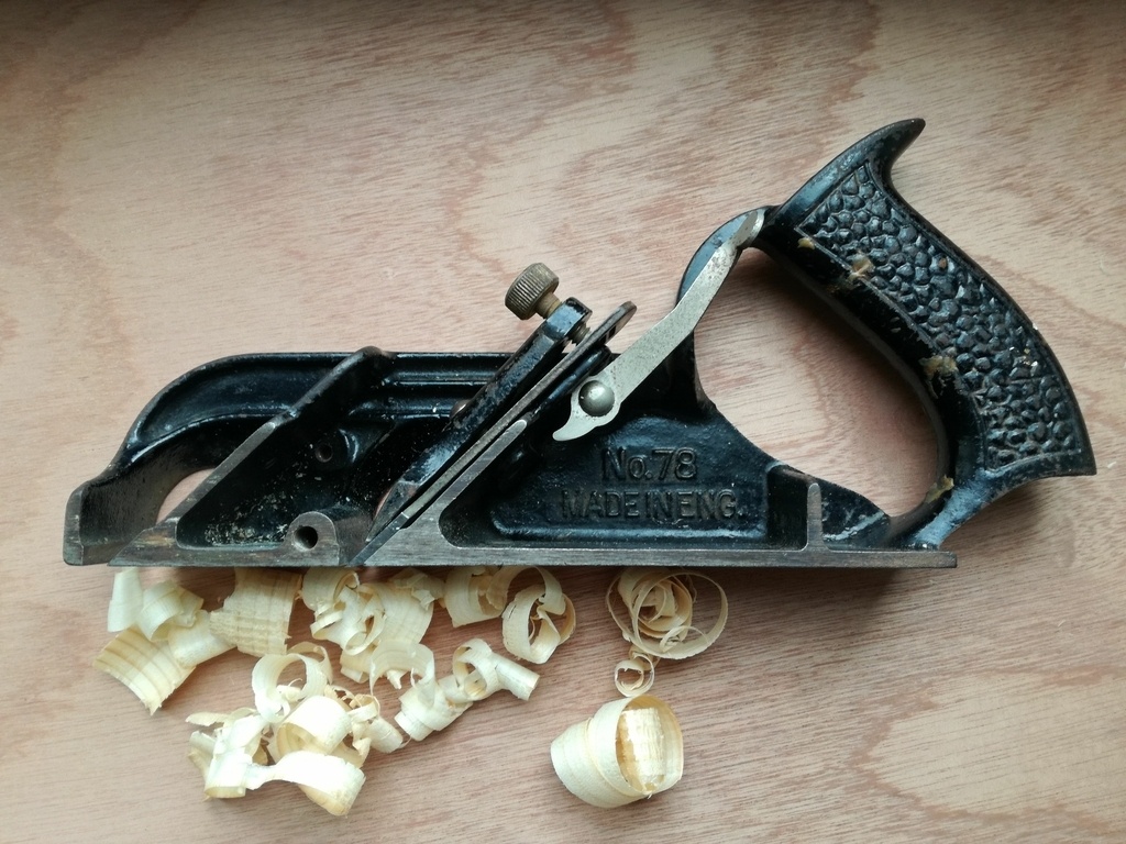

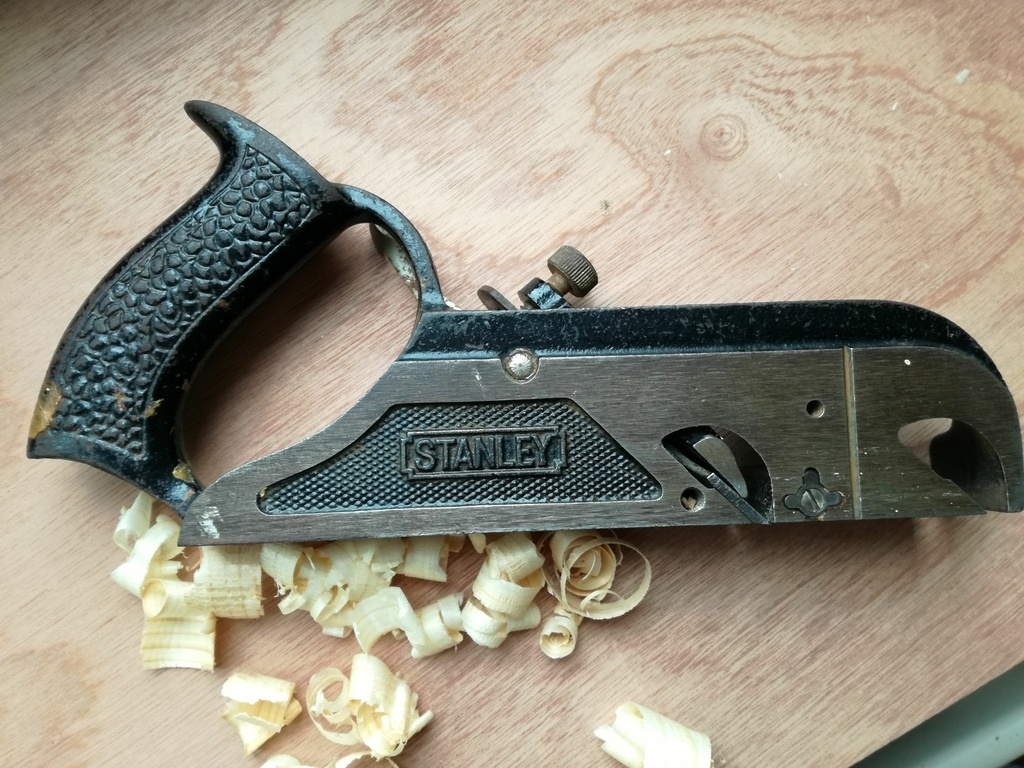

Voilà, mon nouveau jouet est entre mes mains.

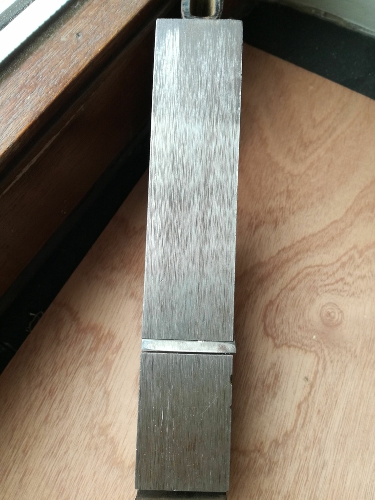

Il est en assez bon état général pour un papy. La semelle est propre, sans coup ni piqûre de rouille.
Le fer a été affûté avec des coins légèrement arrondis mais plus d'un côté que de l'autre. Ça complique un peu le réglage mais ce n'est pas la mort. Il me faudra donc remettre le biseau à 90° par rapport au corps du fer.
A plat sur un marbre, le fût présente une légère torsion entre le coin avant gauche et arrière droit. La semelle se soulève mais de 2, maximum 3 dixième de mm. (l'épaisseur d'un Post-It).

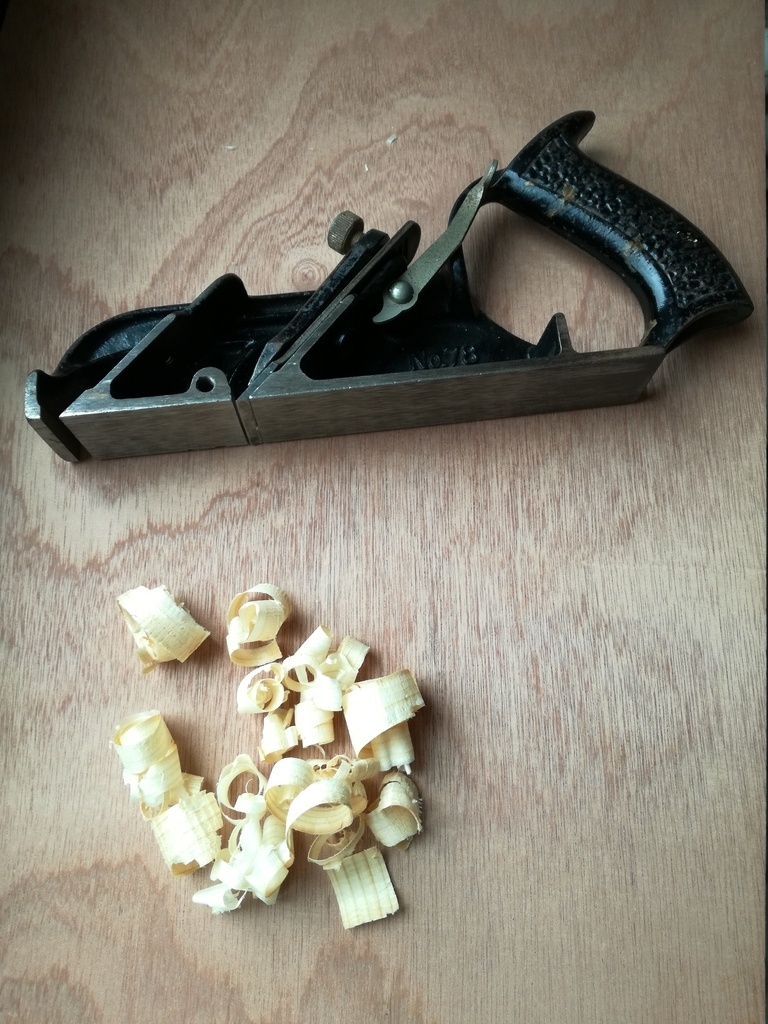

Premier essai fait dès mon retour. Waouh, quel plaisir ! Ça glisse tout seul et ça fait de beaux copeaux longs et réguliers. Et quel plaisir d'entendre les fibres du bois crisser.
Il me reste juste à apprendre à m'en servir 😁

J'avais acheté un #78 dans un lot, il m'avait coûté 10 euros.
Je me suis aperçu en recevant mes rabots, qu'il ne disposait que du guide latéral, il manquait la butée de profondeur.
Je m'en suis servi, comme ça, mais dès que j'en ai trouvé un complet, je n'ai pas hésité : pour juste s'en servir de guillaume, on peut se passer des guides. Mais pour faire des feuillures, les deux accessoires sont vraiment indispensables !
sey
le prix est correct même si il manque des pièce
par contre demande des photo de la semelle pour te donner une idée de l’état
