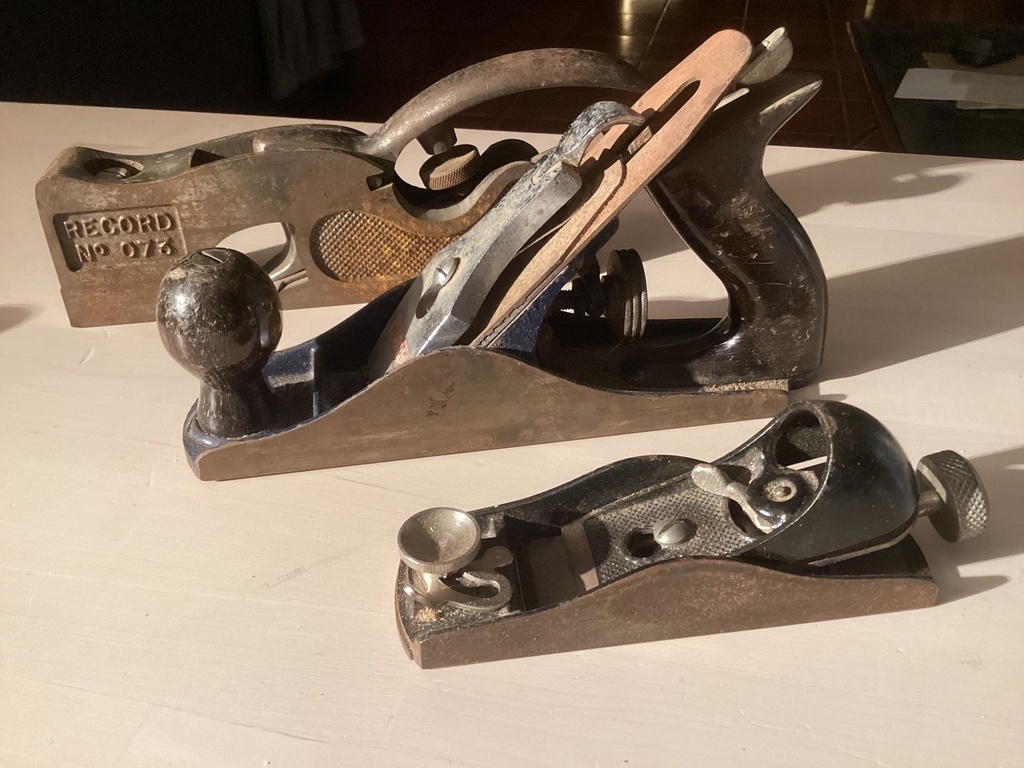

Après ma 1ere expérience sur 2 fers de varlope, je saute dans le grand bain 😄, je vais essayer de remettre en état 2 rabots (Stanley 60 1/2 et Record n°03) et un guillaume (Record n°073).
(À part si vous me déconseillez de m’attaquer à ce genre d’outil en métal pour le moment et de me focaliser plutôt sur des rabots en bois Goldenberg ou Peugeot, j’en ai quelques uns sous le coude)
Je pense, dans un premier temps les démonter (sans mélanger les pièces 😅), les nettoyer et essayer d’enlever un peu de rouille, puis affûter les fers, huiler et remonter le tout.

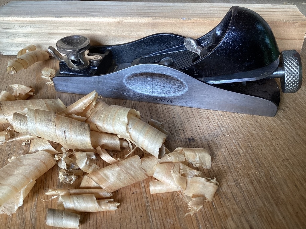

Après avoir suivi les conseils et les pas à pas glanés sur l’AdB, après avoir vu et revu les vidéos de Paul Sellers, je peux enfin le dire :
J’ai fait mes premiers copeaux (et je dois admettre que c’est particulièrement amusant à faire ! 😄) !
Ces dernières semaines, j’ai remis en état le Record N°03 et le Stanley 60 1/2 et aujourd’hui j’ai enfin eu l’occasion d’essayer ce dernier et… ça fonctionne !
Donc merci à tous pour vos conseils et votre patience vis-à-vis des débutants comme moi ! 😅
Au plaisir maintenant d’essayer de fabriquer mes premières boîtes et mes premiers nichoirs (faut bien commencer par quelque chose ! 😄).

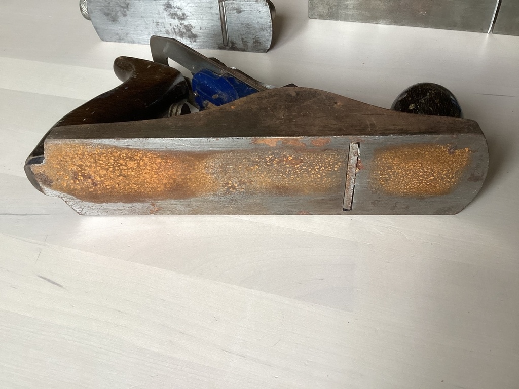

Ah et perso j'éviterai de toucher à la semelle des rabots si ce n'est pas nécessaire (si son passage ne laisse pas de traces de rouilles sur le bois) et si elle est parfaitement plane, tu risquerai de la déformer en attaquant localement
Fish

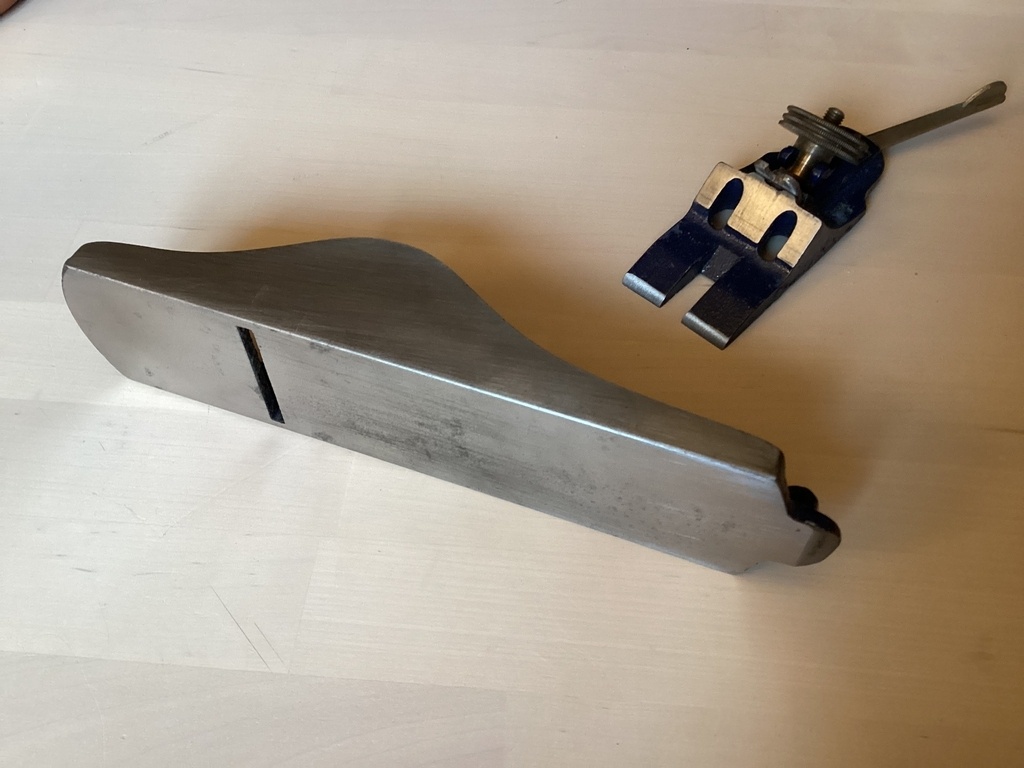

Donc je risque d’avoir un peu de boulot au moins sur celle-ci alors :
Chatongris
Oulà, elle semble bien attaquée ta semelle...
Tu as des petites mains ? Pourquoi un n°3 ? Vu son état je ne sais pas si je me fatiguerais à le remettre en forme, j'achèterais plutôt un n°4 en meilleur état...
Cela va être très fastidieux d'éliminer toute cette rouille, coûteux en abrasif et en temps sans doute, pour un résultat pas forcément optimal, tout ça pour un tout petit rabot pas aussi pratique qu'un n°4 (à mon humble avis).

À vrai dire, il faisait parti d’un lot donc je n’ai pas été trop regardant. Disons que ça va me permettre de me faire la main sur la remise en état d’un rabot « tout métal ».

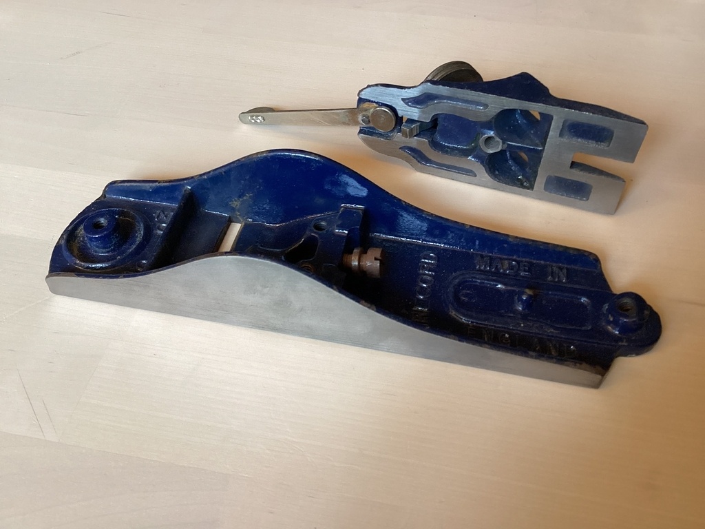

Fish
J’ai suivi les conseils prodigués par les membres de l’AdB et une vidéo de Paul Sellers et pour l’instant ça ne se passe pas trop mal, ça demande juste de la patience et pas mal de papier abrasif ! 😄
Fish
C’est loin d’être parfait mais disons que ça avance…

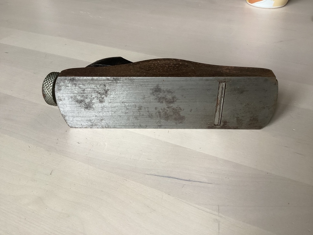

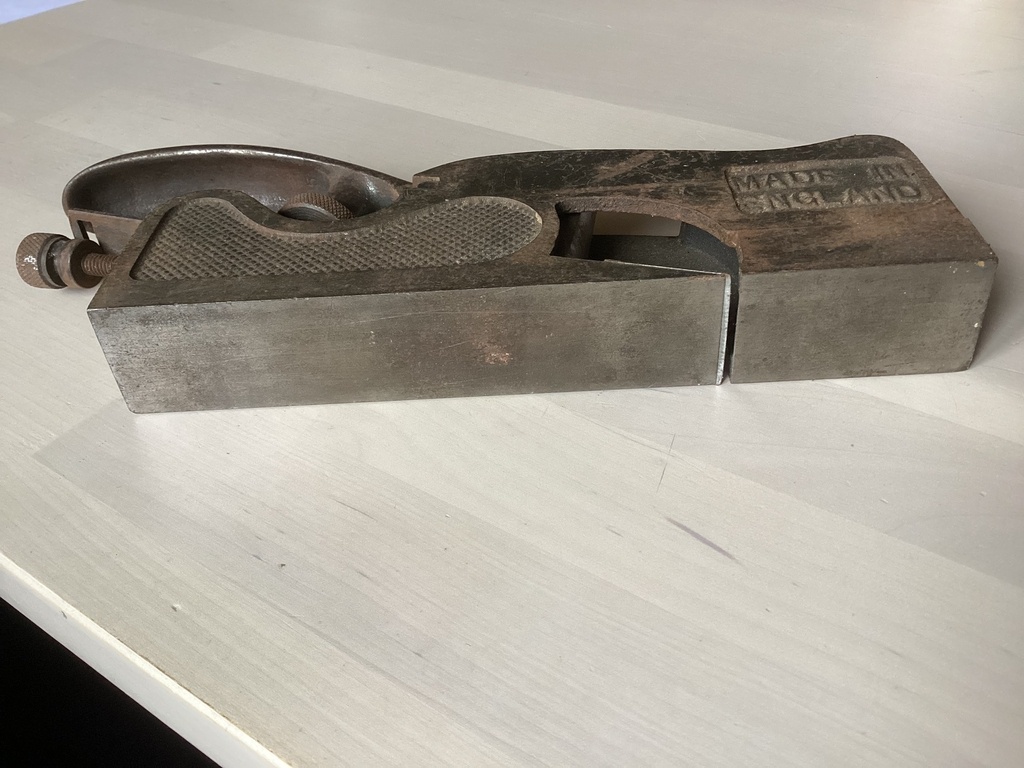

Fish
Les autres ont l’air d’aller mieux, on verra ce que ça donne au nettoyage.
