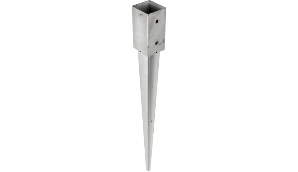

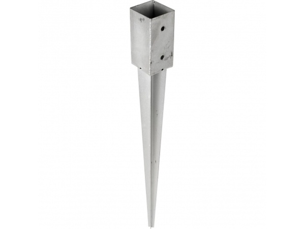

j'aimerai ralisé pour mes enfants une cabane sur pilotis avec tobogan et passerelle vers un trampoline
ma question concerne les ancrage au sol , est ce que le support a enfoncé serait suffisant pour ce genre de structure ?

Hello !
C'est avec cela que j'ai fait une tour de 2m de haut sur 1,5m au carré pour le départ du toboggan, et ça ne bouge pas d'un poil.
Mais !
Tout dépend quand même de ton sol... quand j'habitais dans le sud-ouest, je n'aurais jamais réussi à les enfoncer tellement le sol était dur. Et si à l'inverse tu habites dans un sable mouvant, ça ne tiendra pas. Où je suis maintenant c'est du sol "normal".
Autre solution simple et peu onéreuse si besoin : 4 trous de 30 x 30 x 30 cm, et du béton...

j'y ai pensé au beton mais le terrain m'appartient pas
Bah ça n'a aucune importance ! Le jour où tu pars, tu donnes 4 coups de pioche (ou 10 !), tu enlèves tes plots et tu les met en déchetterie...

Bonsoir, j'ai fait la mienne avec ce systeme il y a bientot 4 ans et elle n'a pas bougé..
Après ca dépend du sol aussi j'imagine.
