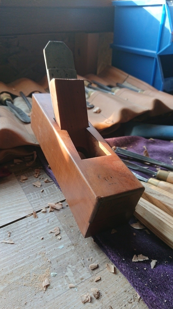

Il y a quelques temps , j'ai recuperer 2 rabot ancien en bois , qui sont un peu abimés
Vu que actuellement nous sommes bloqué a la maison je me suis dit que c'etait peut etre le moment de leur redonner un coup de jeune .

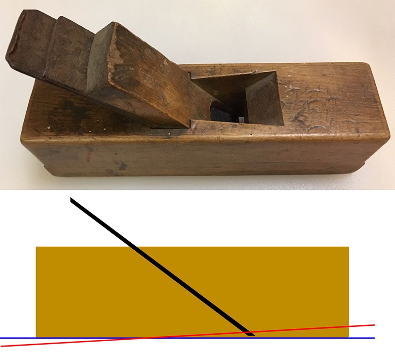

1- sur un des deux rabot , la semelle est pas parrallele au haut du rabot (voir schema - trait rouge )
Est-ce normale ou il manque de la matiere sur l'avant du rabot
2- quoi utiliser pour la finition du rabot a la fin (vernie , huile ... )
merci a tous
Palissandre
Une idée de avant après
Palissandre
Bonjour rien de grave pour le coter parallèle tu peux le nettoyer avec de l alcool à brûler / industriel et coter finition tu peux faire fondre de la paraffine ou tout simplement de la cire d abeille un bon coup de papier de verre pour virer la rouille du fer et du contre fer un coup de touret un bon affutage et le voilà reparti

  1. non, ce n'est pas normal, en principe c'est parallèle. Ça modifie juste l'angle d'attaque, mais ce n'est pas grave;
  2. non, rien, pas de finition. La patine viendra avec ta sueur.

Concernant le coup de touret, il faut aussi le donner sur le haut du fer et du contre fer qui ont souffert de coups. C’est dangereux car une paille qui part dans l’oeil quand tu taperas toi dessus...
