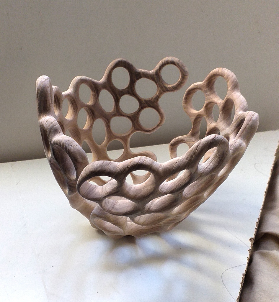

J'ai une pièce à vernir mais je me demande comment faire.
Avez vous déjà utilisé des pistolet pour le vernis ?
Est ce compliqué ?
Comment choisir un vernis, et comment l'appliquer ? Il existe tellement de marque et de différence.
Pour cette pièce je pensai à un vernis PU mais lequel choisir ?
Merci beaucoup.

Personnellement je bannirais le pistolet pour si peu de travail et pour les diverses raisons citées plus haut. Je partirais plutôt sur un huilage au tampon/chiffon pour préserver le naturel de ta création.
Si pistolet : il est préférable d'utiliser un compresseur sans huile. Ceux fonctionnant à l'huile peuvent projeter des gouttelettes d'huile qui pourrait compromettre le travail.

c'est pas trop compliqué, mais c'est un coup de main à prendre (avant de vernir une jolie pièce comme celle-ci) et c'est un investissement conséquent, entre un pistolet "correct" et un compresseur suffisant. je dirais à 100-150€ tu peux avoir un pisto utilisable (essaie même pas les premiers prix) et un compresseur, il faut au moins un 50L, on va etre au mini dans ce type de budget aussi. pour des petites pièces pas besoin d'un volume énorme. par contre manomètre, condenseur à eau...
Un pistolet, c'est aussi une mise en oeuvre conséquente à chaque vernissage, et un gros temps de nettoyage (et utilisation de solvants) après chaque utilisation. Et pas mal de temps pour apprendre, et comprendre pourquoi ça marche pas chaque fois que ça marche pas.
aussi une pulvérisation fine dans la pièce ou tu travailles : masque adapté, filtration de l'air, absence de poussières, etc... plein de choses à rajouter au budget et à la technicité.
quel vernis : en PU acrylique le pistolet est un peu compliqué, il faut diluer, utiliser une grosse buse et le max de pression et débit. et bien tester avant. bien filtrer aussi.
PU solvant, c'est plus simple, mais le nettoyage se fait aux solvants.
je te conseillerais plutot de la gomme-laque, en paillette à diluer à l'alcool, ou toute prête, qui passe très bien au pistolet en buse fine. Mais qui se fait aussi très bien en essuyé au tampon/chiffon, parfait pour une pièce comme celle-ci, et qu'on peut égrener et cirer et/ou huiler derrière pour un rendu brillant ou satin. je trouve aussi le rendu bien plus sympa, naturel, qu'un PU qui plastifie. et pour des pièces décoratives, pas besoin qu'il y ait de résistance à l'eau.
sinon, si tu as peu de pièces, et de petite taille, un aérosol va très bien, mais c'est un peu une aberration écologique.

je ferais sans pinceau, juste un bout de chiffon blanc, avec éventuellement un peu de mèche de coton dedans, et des gants. tremper dans un peu de vernis, étaler-essuyer de partout, laisser sécher. le pinceau peut aider à l'étalage, et si tu essuies derrière, n'importe quel pinceau fera, plutôt poils un peu durs pour aller dans les intérieurs des ronds.
comme tu essuies derrière, il n'y a à peu près aucun risque de coulure. (aérosol il faut faire gaffe aux coulures )
puis égrénage et éventuellement seconde couche, re-égrénage et éventuellement 3eme couche .
et puis moi je fais de la gomme-laque comme fond, donc pas de fondur, et en finition une huile-cire pour un rendu satiné. sur des objets déco, ça le fait bien : un rendu fin non plastifiant, et pas trop brillant. mais sans fondur, on garde le grain du bois, le relief, on ne va pas lisser et boucher les pores, surtout sur du frêne ou des bois non homogènes. si tu veux un truc lisse, ça peut être bien un fondur avant. la gomme-laque tient sur tout, donc, ce que tu veux. acry, solvant, PU, cellulo...
par contre, avec cette approche, il ne faut pas s'attendre à une finition "vernis au tampon" ! le vernis au tampon, c'est une technique de polissage du vernis gomme-laque pour un fini super-brillant. ça demande de la pratique sur une bonne dose de théorie. Je ne sais pas ce qu'il y a dans le "tampon facile" de nordin, je dirais une base de gomme-laque avec potentiellement d'autres résines. mais le "vernis tampon", je ne dirais pas que c'est facile.
Bref. La finition, c'est un très vaste sujet, et chacun a ses combines préférées. il faut en faire pour découvrir les siennes.
