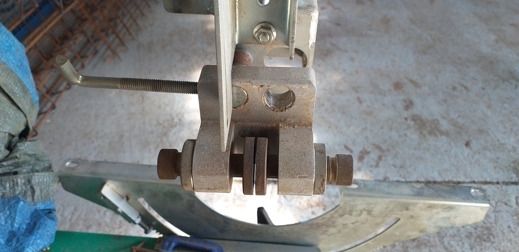

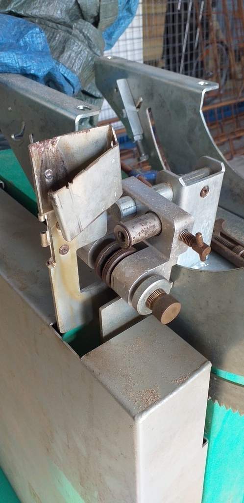

Je suis toujours sur ma scie SAR 600 et je me demandais comment se présente un guide de lame "normal".
J'ai l'impression qu'il manque des pièces sur la mienne, n'y a t il pas des roulements normalement ?
D'après vous ces pièces sont elles encore trouvables ?
Quelqu'un aurait il la même scie pour me montrer le mécanisme "propre" ?
Je débute avec ce genre d'outils, alors tous les conseils seront bienvenue !
Les guides ne sont pas nécessairement faits avec des roulements.
Tu peux trouver des guides faits de blocs de bois ou, comme dans ton cas, de flasques métalliques.
Ils doivent être réglés de sorte à ce que la lame passe juste sans frottement.
Legaulois
Merci DewhitYoussef !
Donc pas d'inquiétude ? Tout est bon ?
Ça semble, oui.
