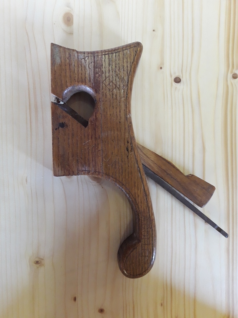

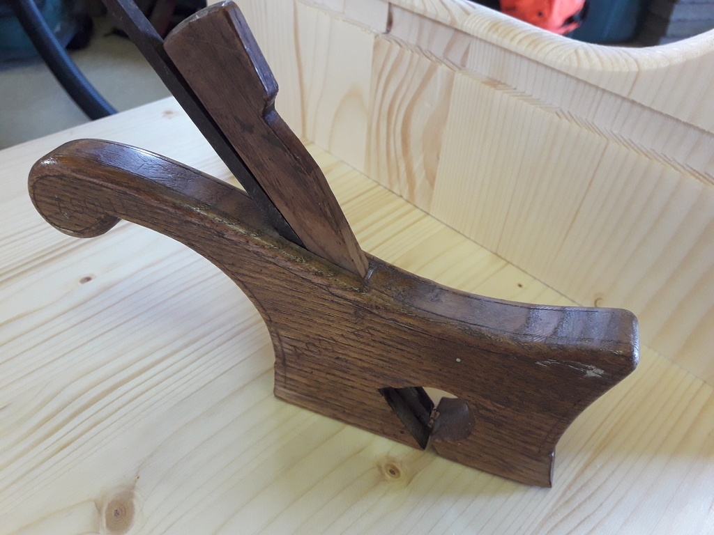

Bonjour a tous,
J'ai hérité d'un rabot de Carrossier. Il appartenait à un meunuisier ébéniste dans les années 40.
Je voulais savoir si c'est un rabot de marque ou un rabot fait par le meunuisier.
Le fer est un Peugeot et frère mais je ne pense pas qu'il soit d'origine.

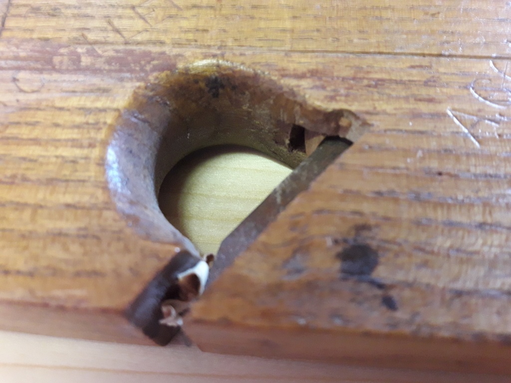

Il ne fait pas la largeur totale du rabot. La semelle du rabot fait 20 de large.
Y a t il moyen de fabriquer un fer correspondant ?
Merci d'avance

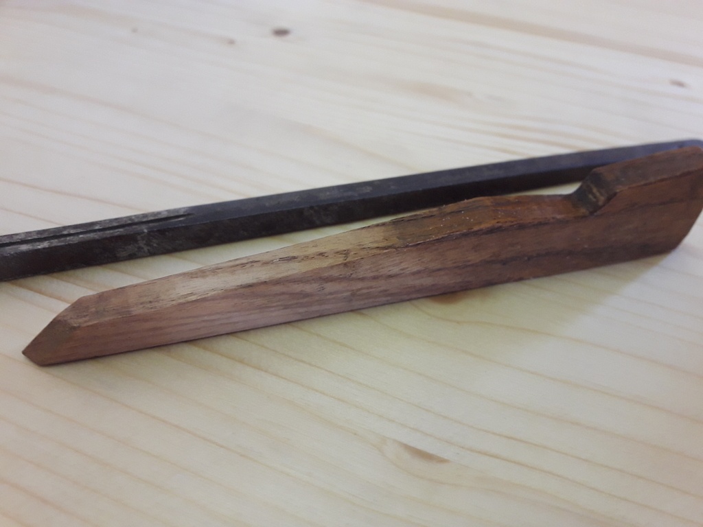

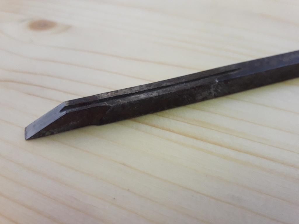

Je pense que c'est un rabot fait par le menuisier et le fer fait penser à un fer de rebot à rainurer (il est à l'envers sur tes photos, le biseau doit être en bas)
Tu dois pouvoir mettre d'autre fer oui, celui-là me semble épais pour dégager le copeau efficacement.
En effet, c'est un fer de bouvet à approfondir.
Il faut un fer de guillaume, en forme de pelle.

un guillaume fabriqué par un utilisateur l essence et la forme n est pas courant au catalogue
pour le fer , c est l enfance de l art vos prenez un fer de guillaume et vous le mettez a la cote

Merci. J'ai un fer de rabot goldenberg 3 d'épaisseur. Puis je me servir de cette base?
prenez un fer de guillaume cela est préférable
