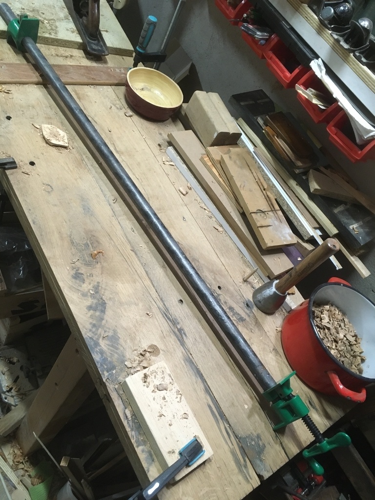

Perso je me suis fait des presses à tubes avec les mâchoires premier prix de Finetools en 3/4, ça revient vraiment pas cher et la puissance de serrage est très forte (tu peux faire flamber le tube, même sur un mètre).
T’achètes le tube chez les revendeurs d’acier (y’en a partout), puis tu trouves un copain qui a une filière (ou t’en achètes une sur lbc, c’est ce que j’ai fait). Résultat : moins de 20 euros pièce pour des presses de la longueur que tu veux... Le prix de le ferraille a explosé à cause du covid, mais ça reste très bon marché.
La seule difficulté, si comme moi tu n’as pas d’étau à tube, c’est de bloquer ce #*+@«!-& de tube quand tu fais le filetage...
Évidemment, si tu as le budget, y’a des systèmes commerciaux tout prêts plus confortables et qui ont la réputation d’assurer un meilleur parallélisme des mâchoires...

j'en ai vu pour du tube de 29mm. c'est ça?
Yougs
Tu as le format pour tube 1/2 et pour tube 3/4 (26,9 mm)
Beaucoup de modèles disponibles, notamment chez Finetools
fine-tools.com/pipeclamp.html
Le premier prix a augmenté, j’ai payé les miens 3-4 euros de moins il y a un peu plus d’un an.
Pour le tube, y’a vraiment des fournisseurs partout. Pour ceux qui ne sont pas trop loin d’Avignon, je recommande vraiment la Maison du Fer : particuliers bienvenus, choix immense, prix hyper intéressants, tout le nécessaire sur place pour couper les barres et les transporter facilement (prenez votre meuleuse)
