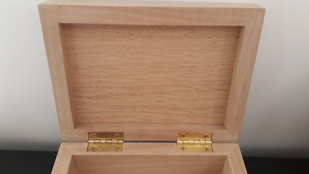

malgré la video de paul sellers, malgré mes foret de centrage, le resultat n'est pas parfait. des idees ?
MatthieuP
C'est quoi qui te pose souci exactement ? Le positionnement précis des charnières ou juste le centrage des vis une fois que les charnières sont dans leur "logement" ?
monatelierbois
le couvercle n'est pas parallèle à la boite. J'ai un angle de 10 °. une petite malfaçon. Cela fait au moins 5 boites que je réalise et l'ajustage n'est jamais parfait.

première question : tu poses les charnières d'abord sur le couvercle puis sur le bati ou inversement.
mon collègue, jean-yves, m'avait dit de mettre une planche de chaque coté du bati pour ameliorer le parallèlisme. une solution ?
Ma méthode, je creuse l'emplacement de la charnière au ciseau à bois, je creuse de chaque coté, le bati, le couvercle.
Je pose les charnières, je perce, je visse.
résultat : moyen.
