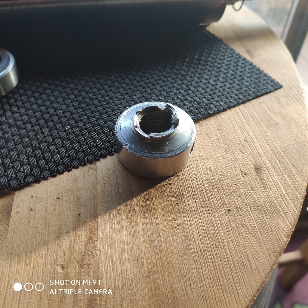

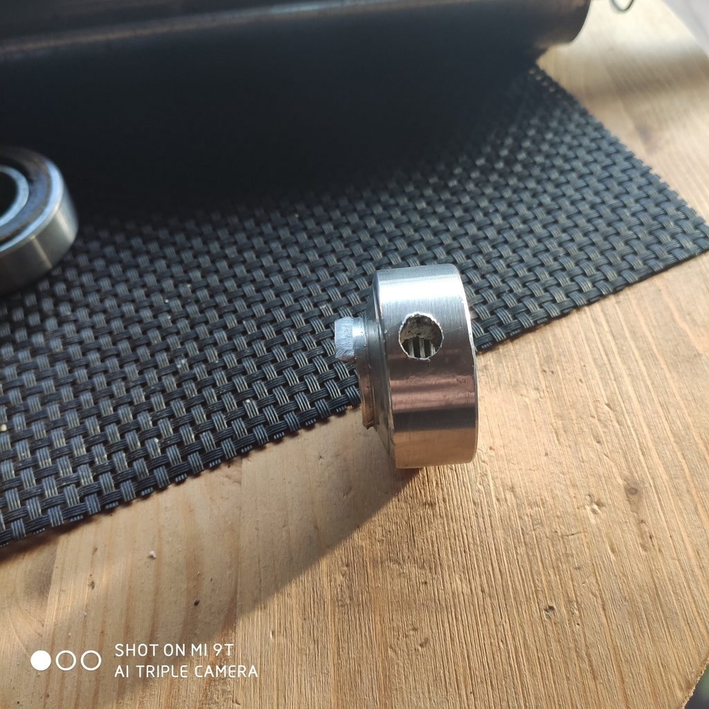

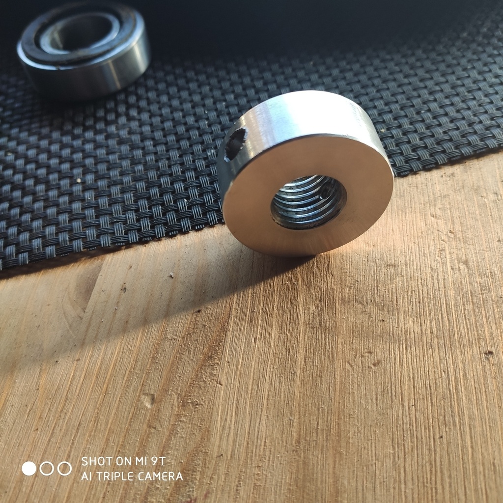

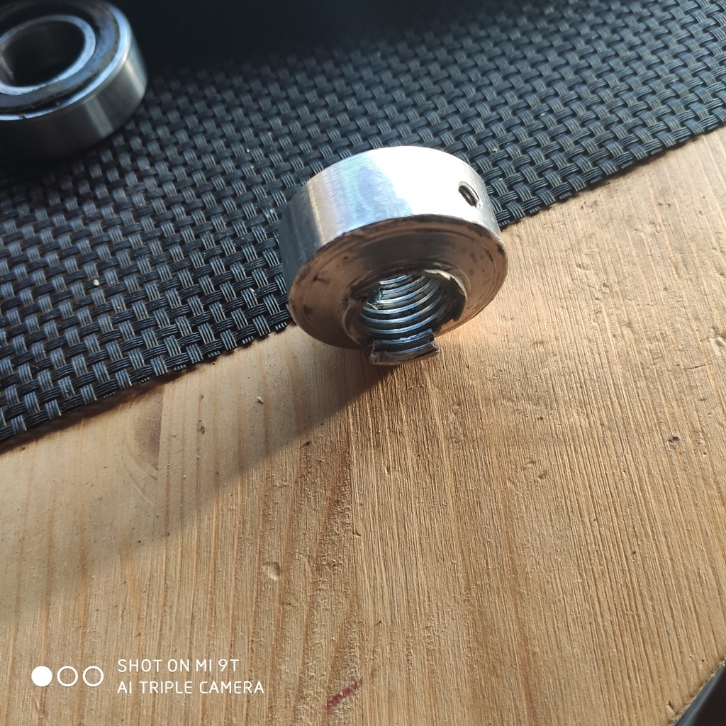

Il y a peu de temps on a voulu effectuer un entretien dessus j'ai changer les roulements au niveau de l'arbre de la dégau et quand on a retiré la poulie de degau la poulie s'est brisée...
Je ne trouve la pièce nul part... Pour moi la seule solution est de la faire fabriquer + de 350e...
Savez-vous s'il est possible de mettre de l' adaptable ou si quelqu'un a déjà rencontré ce problème ?

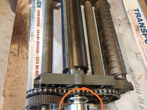

allan

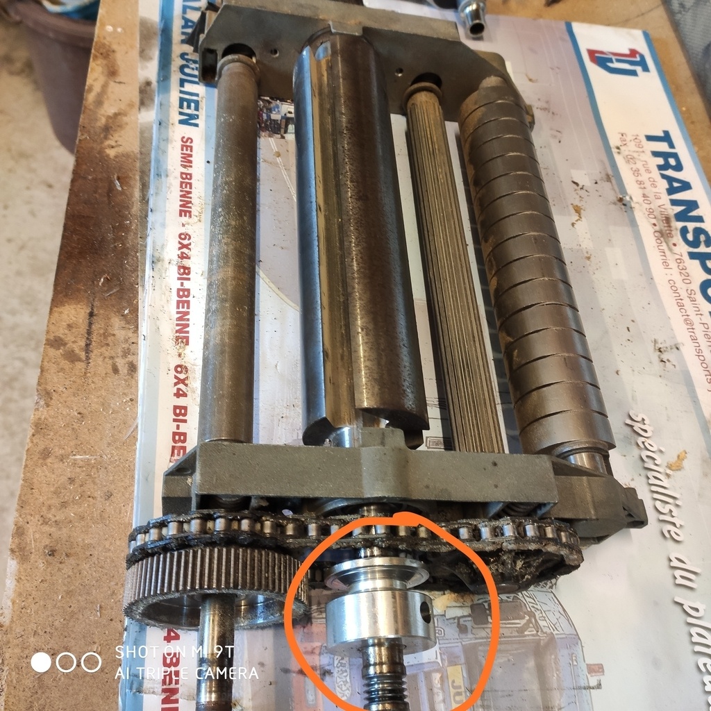

Salut à tous merci pour vos réponses je joins la photo de l'arbre, je vais aller voir fin de semaine un tourneur-fraiseur.

andrefy
Ah oui, il y a un filetage - trapézoïdal semble-t-il - caché ! Ça complique un peu. Mets donc une photo du bout d'arbre de la dégau...
Tu es dans quel coin ? Y'a pas un petit tourneur par chez toi ?

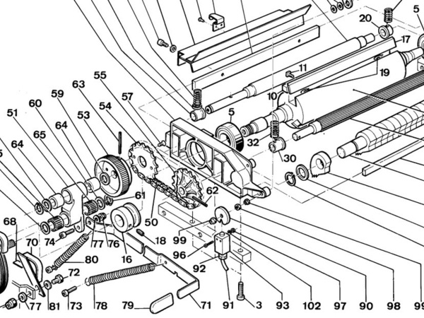

andrefy

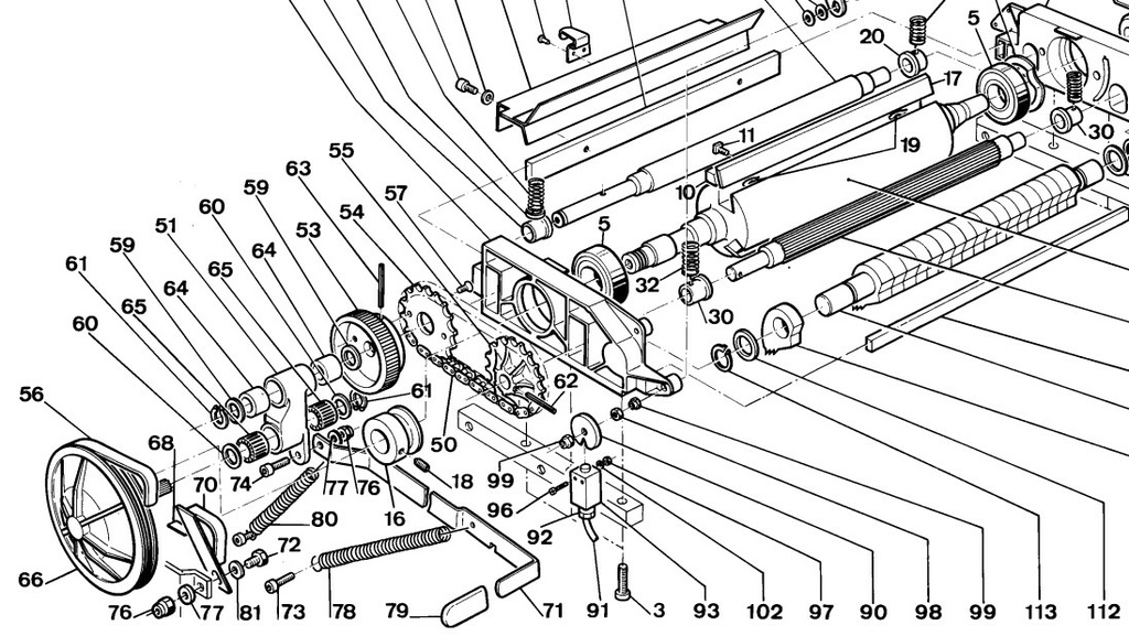

Hein ? 350 € pour ça ??? C'est bien la pièce 16 ? Tu as une photo de la pièce HS ?
Ou il y a une subtilité invisible qui justifie le prix, ou bien c'est une arnaque.
On va te la refaire, ta pièce !
