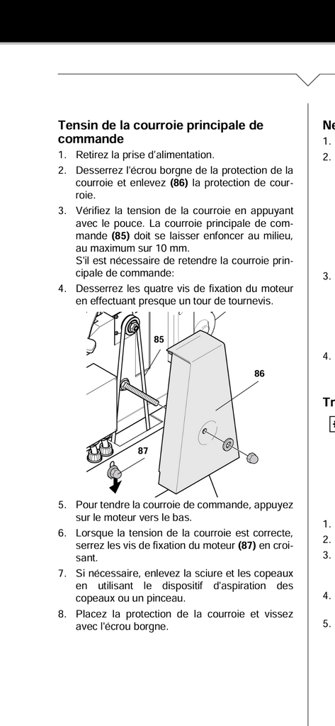

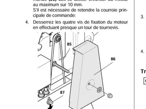

Salut apparemment c'est une opération possible sans problème de garantie , j'ai trouvé cette procédure sur le net , la courroie doit s'enfoncer de maximum 10 mm en appuyant dessus ! Je te joins une copie d'écran :
Bon courage en tout cas, si tout est ok de ce côté là, vérifie si les poulies ou la courroie n'ont pas un soucis ( bavure , éclat sur la courroie ...) et comme dis plus haut si pas de cause visible : garantie !
Bon courage .

merci François, je vais checker mais a première vue le problème ne viendrait pas de là...
