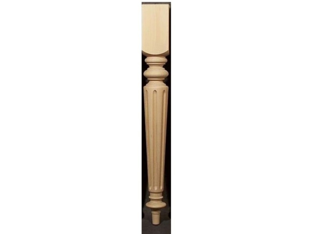

Le premier qui arrive à modéliser ce pied avec Sketchup je lui offre la médaille d'or du concours.
Le deuxième aura la médaille d'argent et ainsi de suite jusqu'à la médaille de bois.
La taille du pied est de 730x90² à faire en noyer d'Olivier

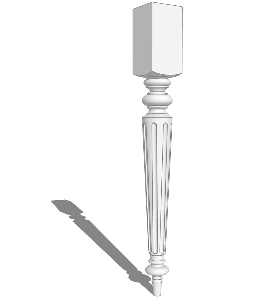

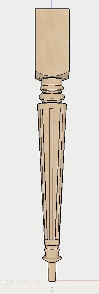

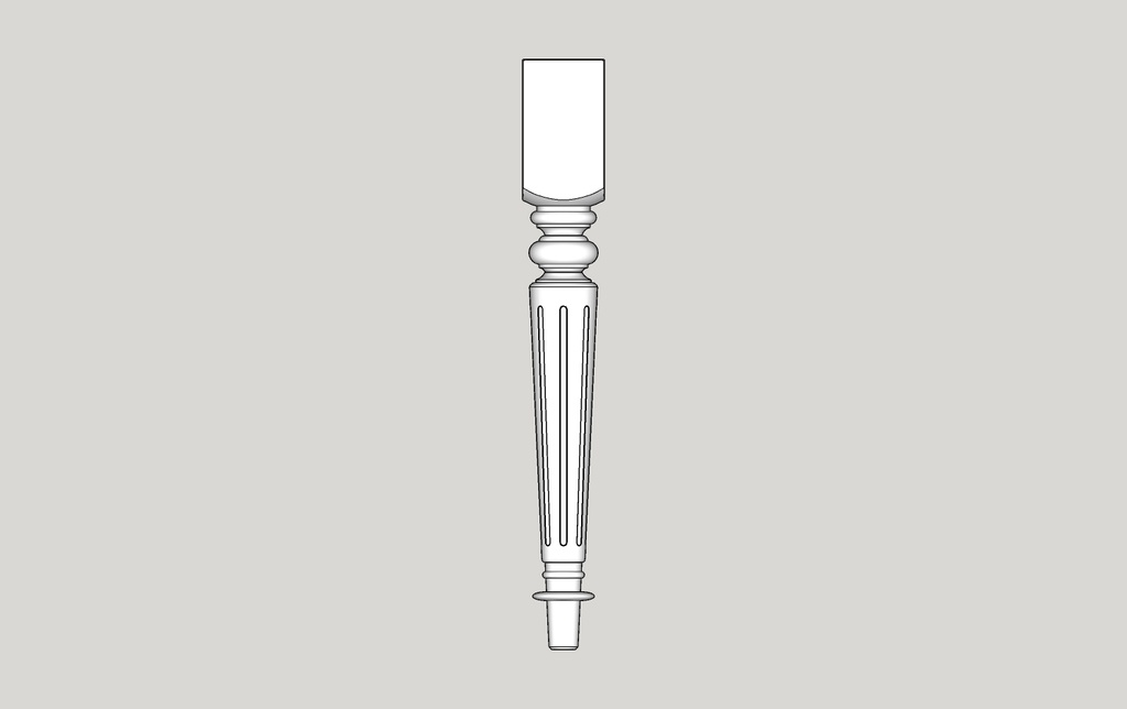

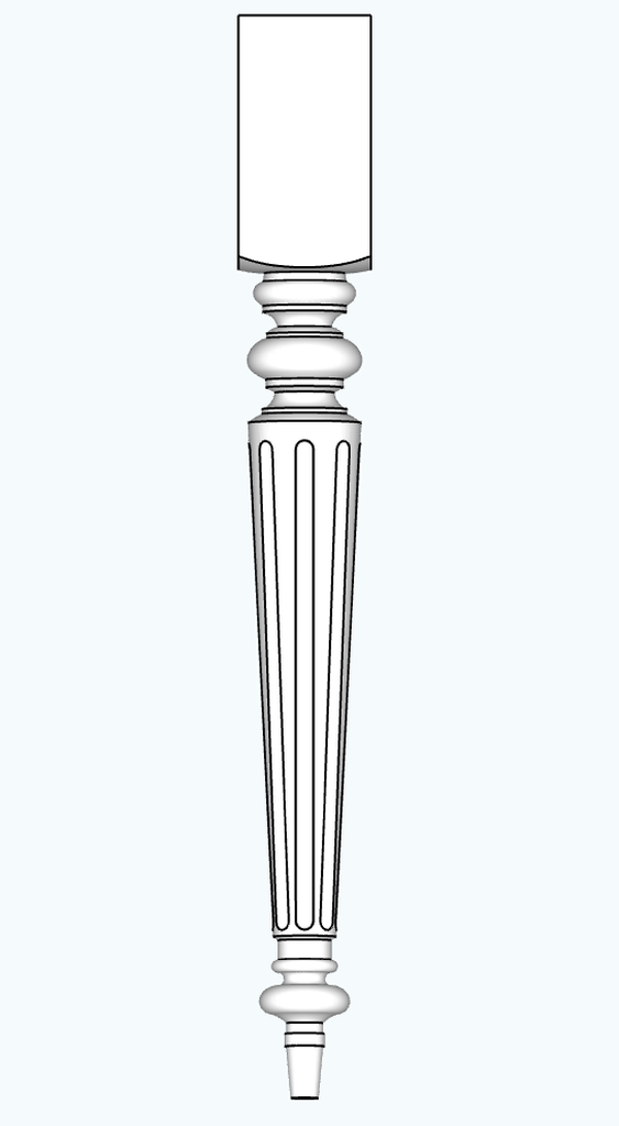

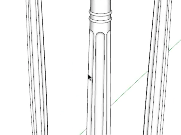

1h05.
c'est à vue de nez au niveau des proportions, hein, on avait pas les cotations exactes ;)
l'astuce, c'est de faire à l'échelle 10, puis de réduire jusqu'à 0.2, puis jusqu'à 0.5. (on peut pas réduire en dessous de 0,11... donc faut réduire d'échelle en 2 fois pour un facteur 10. )
sketchup fait des patés quand on est en dessous du mm.
il te faut le fichier skp pour contrôler ?

C'est du super boulot ça bravo!👍

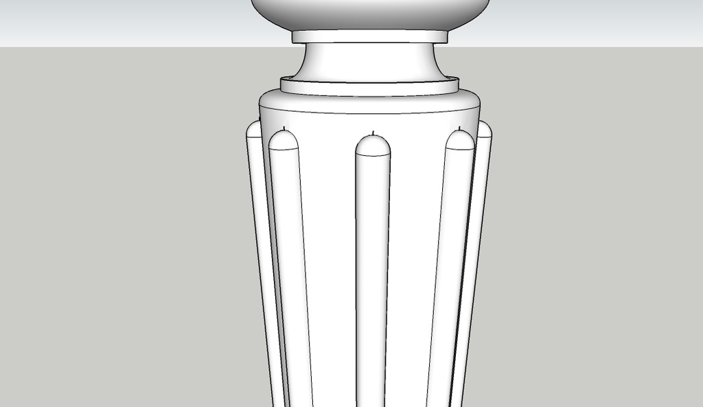

Mais les cannelures ne sont pas gainées!😞
pour modéliser au plus précis de la forme du pied qui est sur la photo, tu peux le faire avec la méthode que j'explique ici
lairdubois.fr/...pied-louis-xiii
non mais elles sont pas gainées mes cannelures... pas de médaille. (par contre elles sont comme sur la photo !)
allez je les gaine. zou. comment on les ferait gainées à la toupie, ces cannelures ?

ça y est, j'ai gainé mes cannelures. pfiou. 😁
José Das Neves
waou! c'est beau!
envoie moi ton skp en privée svp.
Vianney - VICA

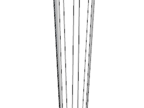

Copeaux d'aronde c'est quoi le gainage des cannelures. je ne vois pas la différence :(
les cannelures sont plus étroites en bas qu'en haut. c'est subtil hein, un ou 2mm sur la hauteur.

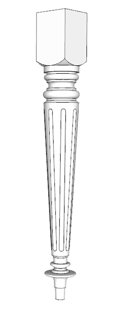

Aurelio

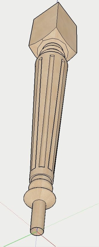

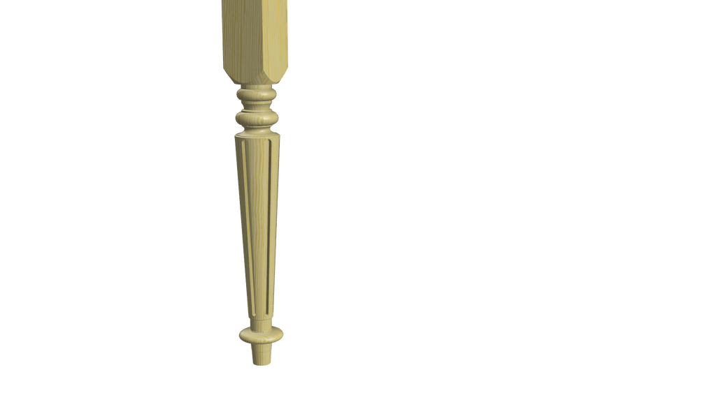

Bonsoir José Das Neves , voici ma contribution.
Bonne soirée à tout le monde et encore merci José.
José Das Neves
Mais c'est très beau ça! Tu l'as fait avec deux logiciel différents c'est ça?
Aurelio
Merci, j'ai utilisé un logiciel de rendu ( Twilight Render) sur l'objet sketchup.

Thom38
Salut José,

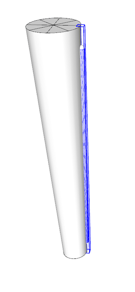

Je bute sur la fin (environ 50' pour en arriver là) 😢
J'ai mon pied, les cannelures gainées, mais quand je fais "intersections des faces", il ne se passe rien. Le cylindre gainé du pied n'a pas les arrêtes d'intersection...
Donc pas moyen de dégager les cannelures sans effacer le pied!
La peur de réussir 😋
si tu as fait des groupes, il faut les éclater
et il faut aussi sélectionner la face à "couper". pour moi, j'ai fait une intersection sur le tube de cannellage et effacé le trop plein avant de le copier 7 fois, puis sélectionné la face du cône de pied et les objets cannelures, et intersection avec la sélection. ensuite, juste à effacer les 8 fausses faces des cannelures, exploser les groupes et tout assembler.

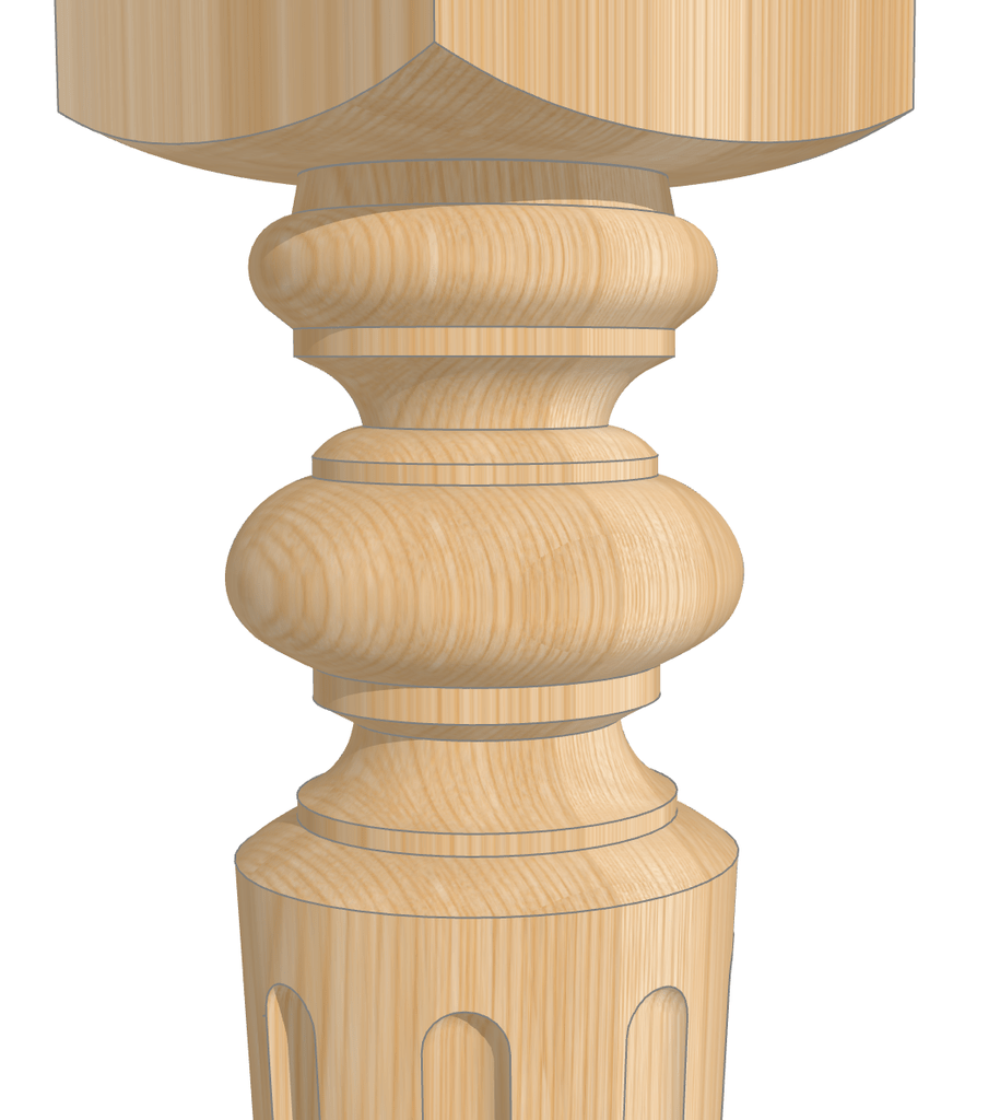

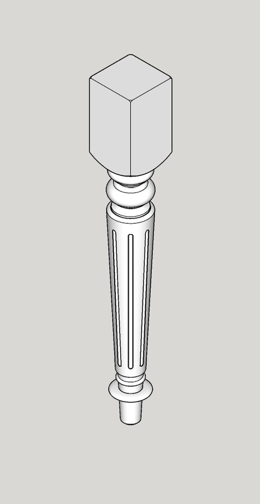

executionbois

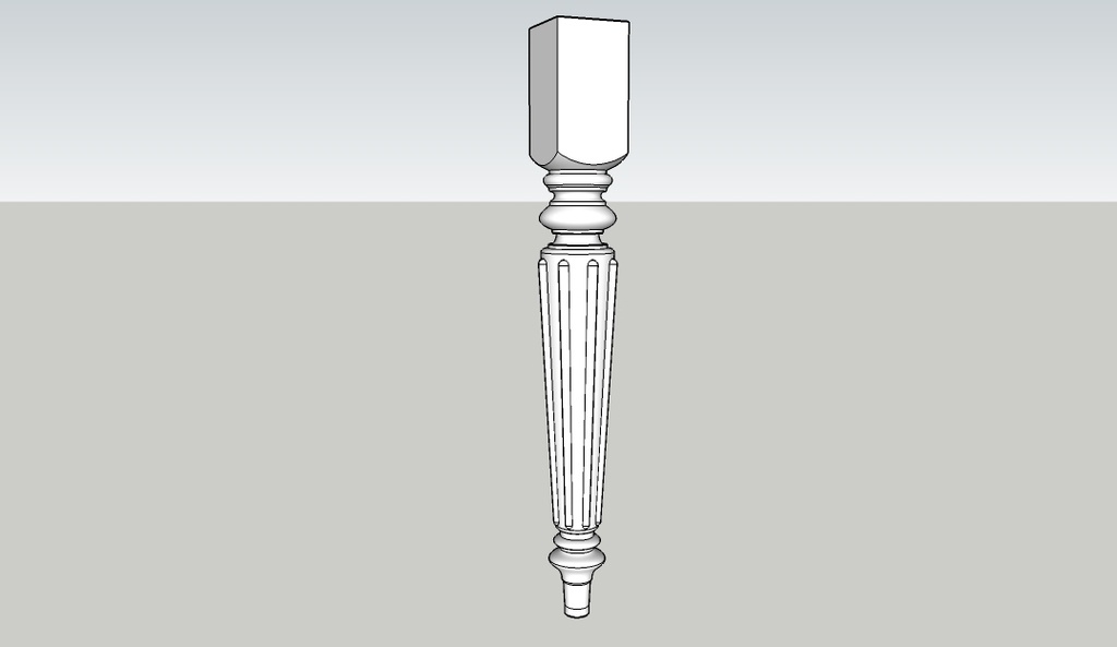

Hors concours je n'utilise pas SU
Voici ma copie, m'sieur.
Le petit chanfrein des coins en haut, ça change tout !
J'ai bien peur que ça plaise pas au prof par contre :). L'un dans l'autre leur présence est plutôt une erreur :)

j'avais remarqué et je me suis dit " pas content d'avoir réussi il fallait faire ce petit chanfrein sur les coins"
Petite signature perso.
"Une erreur"
Ha! je comprend, au moment de faire la révolution en haut?
José Das Neves oui, c’est ça ma sphère en haut à été coupée un peu juste.

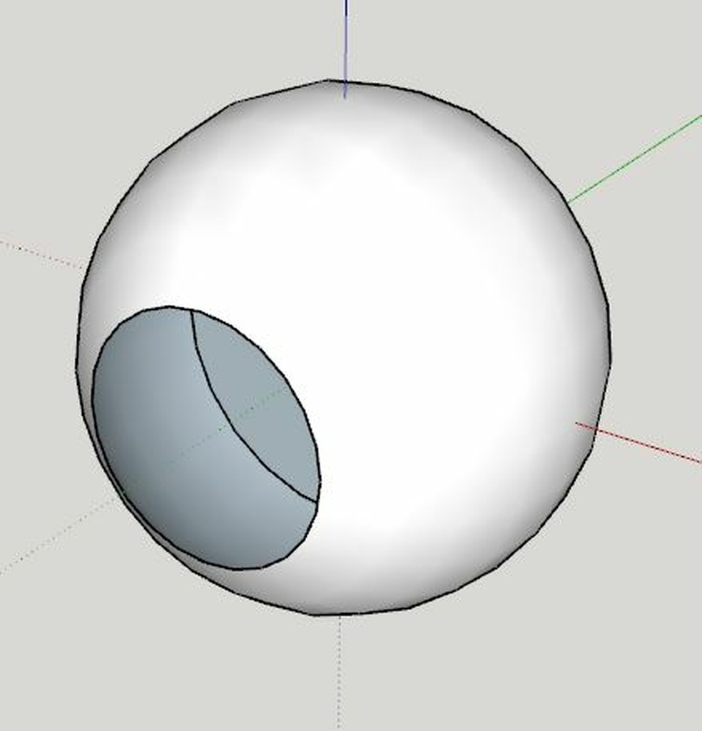

Bon, par contre, j’avoue que l’exercice m’a pointé quelques bugs dans Sketchup. Après la capture, une fois l’enregistrement du fichier des faces disparaissant autour des cannelures ...
J’ai peut-être pas grossi assez le dessin...🤔

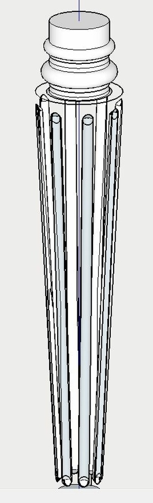

Stef64

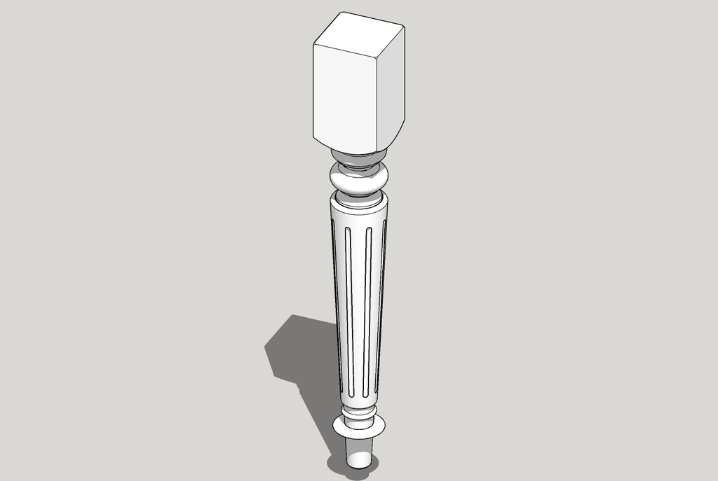

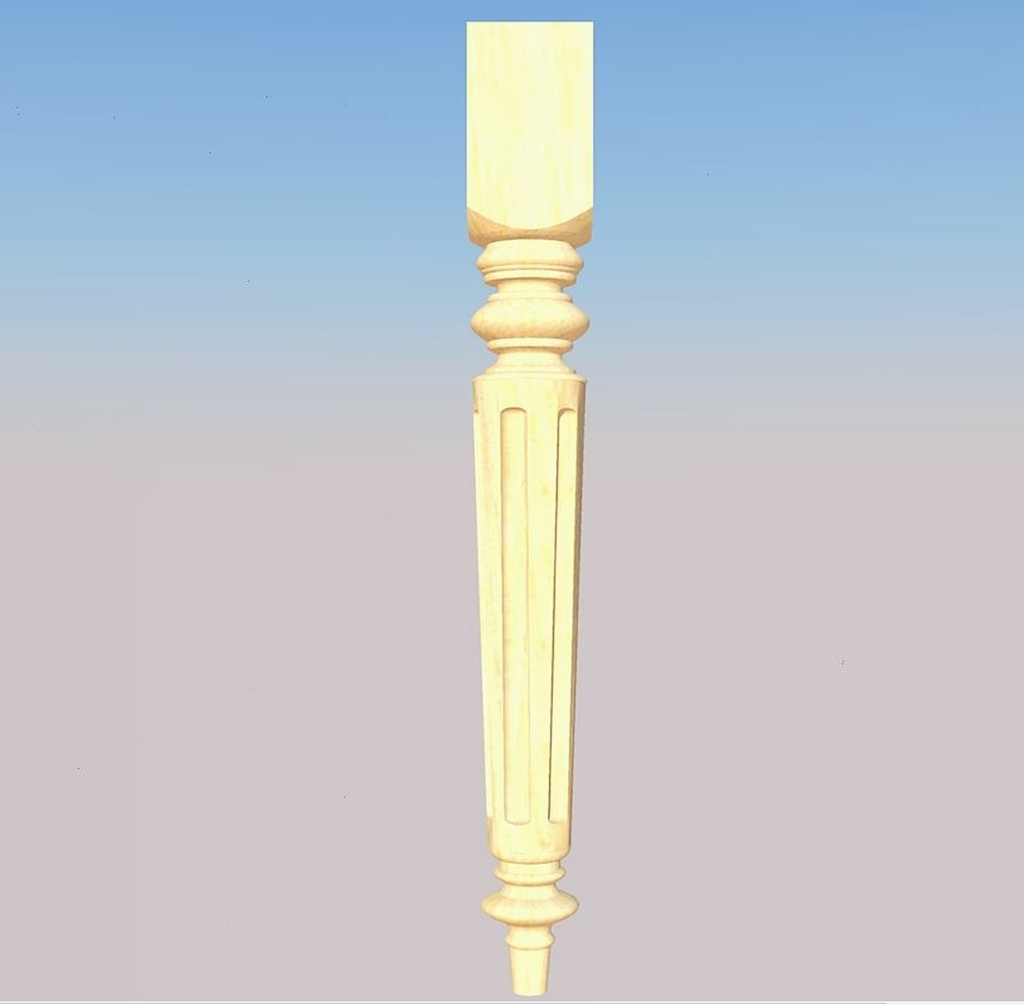

désoler mais n étant pas utilisateur de SU mais voulant jouer quand même, je rend ma copie ;).
Si José tu veux me mettre zéro pour tricherie je comprendrais.
Modélisation faites avec Fusion 360.
Désoler j avais plus de frêne D olivier il me restait qu' un bout de meleze...

Mais c'est pas mal du tout!
Bravo!
La méthode de modélisation ne doit pas être très différentes.
Une médaille d'argent pour toi.
Tu nous ferais pas une petite vidéo explicative avec ton Fusion 360? Un pas à pas sympa?

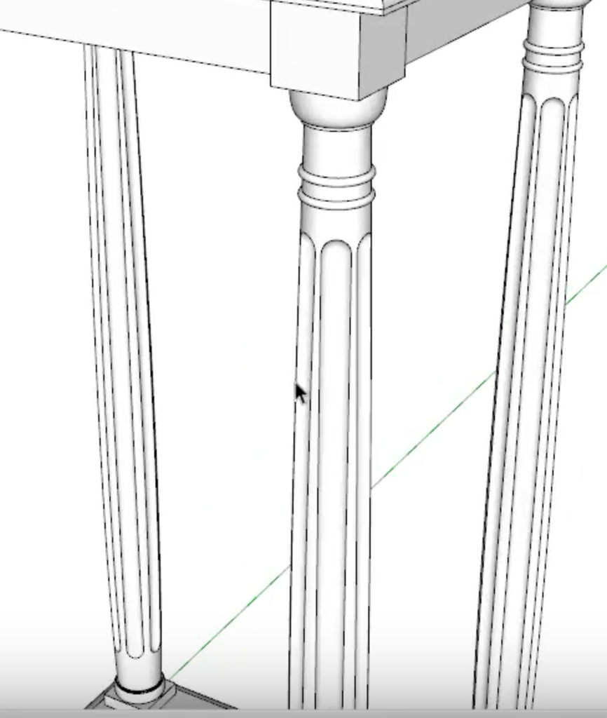

Le top du top pour apprendre à dessiner des trucs comme ça dans Sketchup, c'est de suivre les videos de Dave Richard et de Tim Killen sur finewoodworkin...ck-build/page/1
Celle ci par exemple doit répondre à la demande présente
Y'a du gros niveau sur les 600 articles consacrés au dessin du meuble dans Sketchup.
C'est vraiment bien expliqué - en anglais, mais Dave parle très lentement _

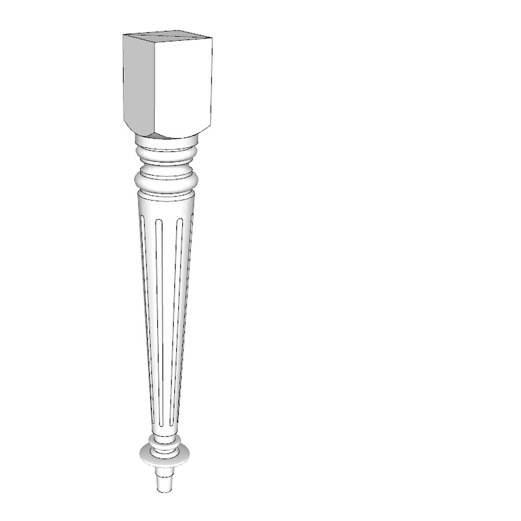

EstOuest
Après ce post, Je me suis dis que non. Finalement je m'y suis collé héhé :)
Ça me fais un petit entrainement.
Edit : je n'ai pas gainé les cannelures. Bon il faut toujours se laisser une marge de progression !
José Das Neves
Bravo EstOuest tu as fait un beau pied. En effet la cannelure n'est pas gainée pas c'est une belle réussite.

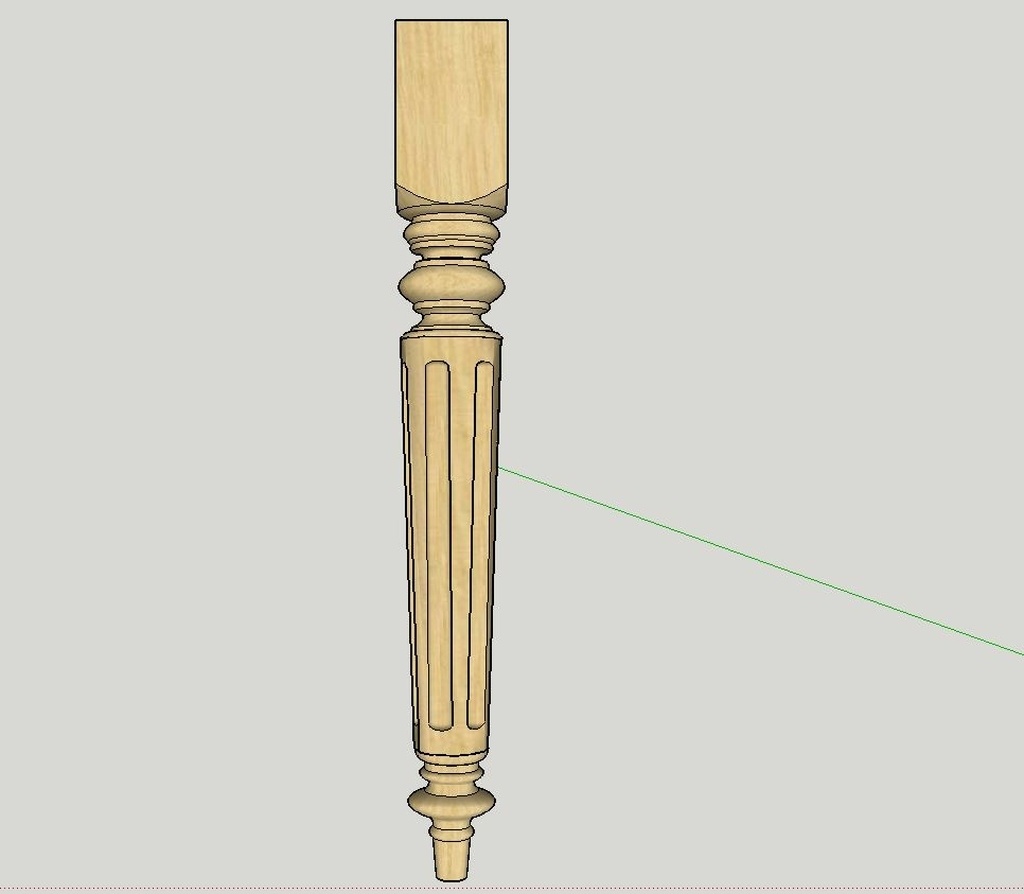

Eric25
Bonjour José,

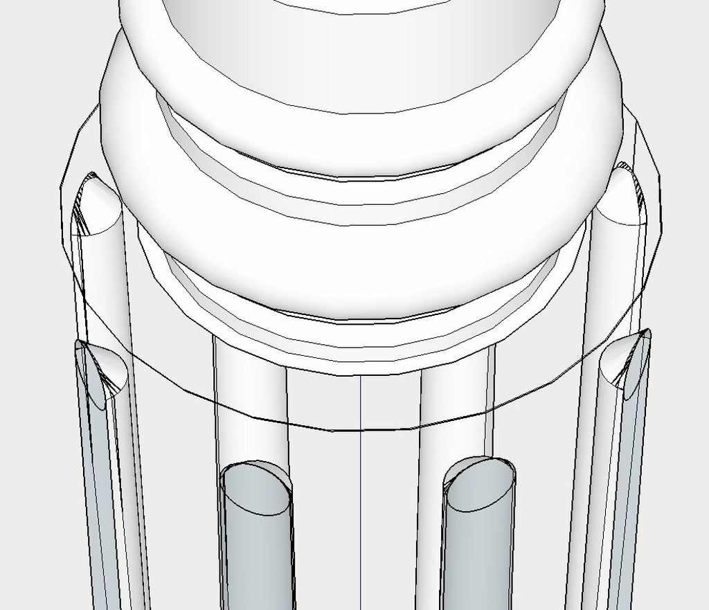

Ca m'agace!
j'arrive pas a faire les sphères pour les extrémités des cannelures, ca me fait un truc tout moche avec des trous... Alors j'ai utilisé le bac a sable mais c'est pas beaucoup plus beau...
Et puis ca fait n'importe quoi qd je fait l'intersection avec le cone!
Ca m'agace! je finirai pas l'avoir! mais ca m'agace!!!!!

il ne faut pas oublier que les cannelures sont gainée aussi😎
Eric25
Les cannelures suivent le gainage mais sont de largeur et profondeur constantes.
Mon souci c'est que j'arrive pas a faire des spheres completes...
et je sais pas pourquoi...
je recommence avec des cannelures a extrémités rectangulaires et je tenterai la spherification après!
José Das Neves
ha ça c'est un bug connu
regarde ici
lairdubois.fr/...en-venir-a-bout
José Das Neves
je te conseille pour la sphère, de faire un cercle avec 12 segments, pas plus
Eric25
Bon pour le moment c'est sans les spheres... mais j'ai vu que j'avais pas de souci avec la grosse sphere pour faire le haut du pied, du coup j'ai tenté de faire une echelle pour faire les petite et ca marche.
En revanche je viens juste de voir ton lien pour ce bug... je vais y jeter un oeil. [edit] bon ben j'en suis arrivé a la même méthode que toi :-)
voici qd meme mon résultat... le design fait plus jambe de bois que pied de meuble mais bon 😇
José Das Neves
C'est pas mal et c'est largement satisfaisant pour une présentation client.
Mais , puis qu'il faut toujours un "mais" tes cannelures ne sont pas gainées.
Eric25
José Das Neves Bah il me semble avoir fait comme sur la photo?
Qu'entends tu par cannelures gainées? il fallait garder un espacement constant?
José Das Neves
Tu as raison , sur la photo elles ne sont pas beaucoup gainées. Mais quand même un peu!
Elles diminues en descendant proportionnellement au diamètre du pied.

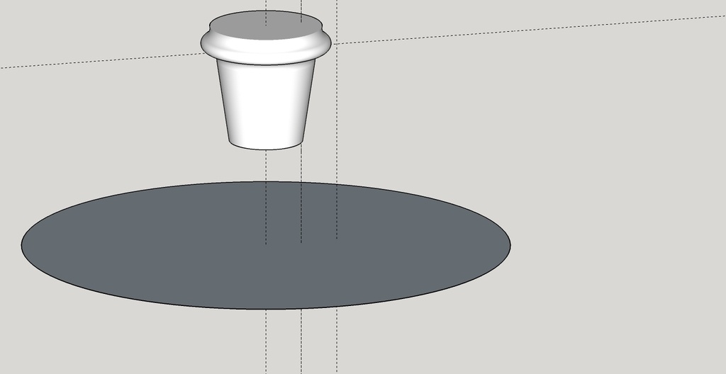

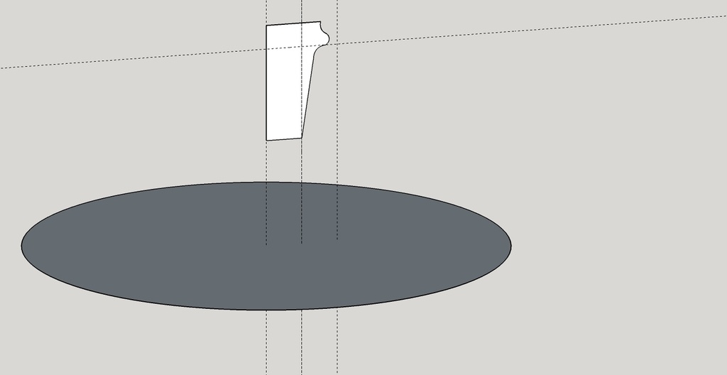

Il faut déjà réussir à dessiner une demi coupe du pied à partir de l'axe bleu...Je ne suis pas encore assez à l'aise avec sketchup pour ça. Ensuite tracer un cercle en dessous, sur le "sol", avec pour centre les 3 axes.
Puis utiliser l'outil pousser-tirer:
1.Sélectionner la surface à extruder(la demi coupe du pied)
2.Sélectionner le chemin à suivre, en l'occurence, le cercle. Pour faciliter l'opération d'un seul coup, appuyer sur la touche cmd(je suis sur mac, sur pc ça doit être la touche controle?)
Mais peut-être que vous connaissez déjà.
