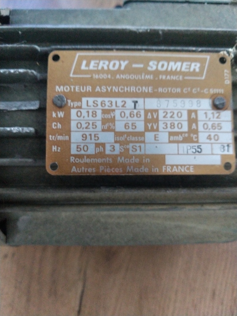

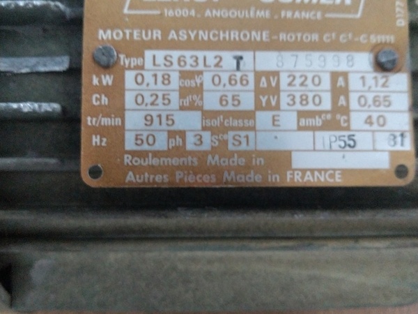

Je suis actuellement en train de me fabriquer un tour a bois ,j'ai récupéré un moteur industriel (en espérant qu'il soit assez puissant)sur lequel j'aimerai monter un pignon bois avec une courroie et 3 autres pignons sur mon arbre de tour pour pouvoir gérer la vitesse ,

Ensuite quand je saurai déjà ceci ,comment calculer ma démultiplication pour trouver le diamètre de mes pignons? Sachant que le moteur a une vitesse de 915tr/min.

Vu la puissance du moteur, inutile de chercher à faire des grosses pièces : au delà de 20cm pour un bol ; ou sur des longueurs supérieures à 50-60cm en 5cm de diamètre tu va faire caler le moteur.

Pour les diamètres de poulie, il faut calculer le rapport avec la poulie côté moteur : si ta poulie fait deux fois le diamètre de celle du moteur, elle fera un tour pendant que le moteur en fera deux => 915/2 = 457,5tr/min ; si elle est deux fois plus petite que la poulie moteur, ce sera l'inverse => 915*2=1830tr/min.

Pour la puissance/vitesse max du moteur, les facteurs à prendre en compte vont être la qualité de fabrication du tour et le fait de tourner en l'air ou pas.
Pour monter au delà de 750w (1CV) il faut déjà avoir un tour qui tiens la route, car ce genre de puissance permet de tourner des pièces de 30-40cm en l'air, ou des pièces de 1m20 par 5cm entre pointe... on commence à atteindre des pièces où il faut connaître un peu son sujet et faire gaffe à la sécurité.
Les plus gros tours "amateurs" montent à 1500w, pour des bestiaux de 150 à 200kg et déjà on commence à tourner des plateaux de 70cm, là ça rigole pas il faut vraiment avoir du matos fiable, et un nombre de vitesse assez important voir un variateur.
