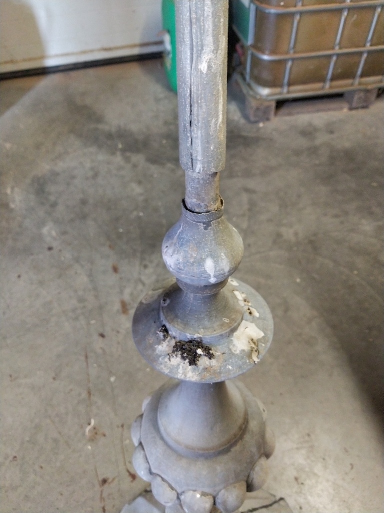

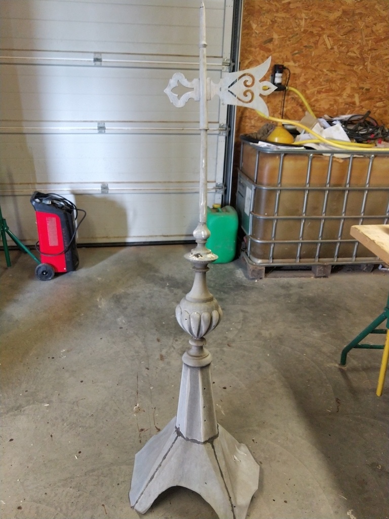

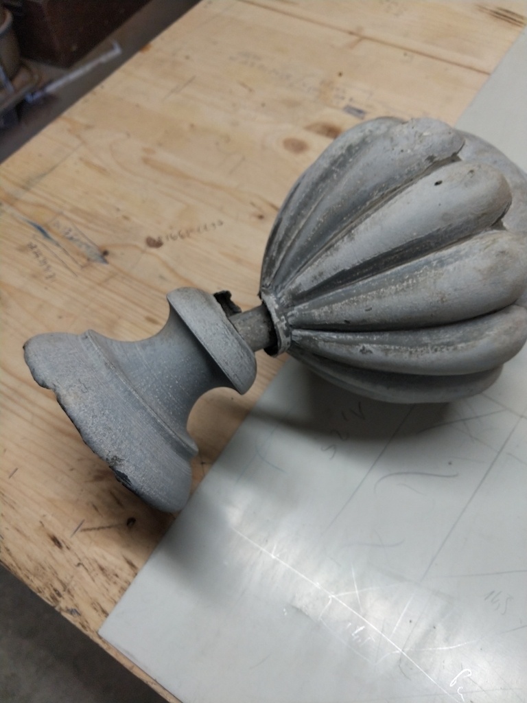

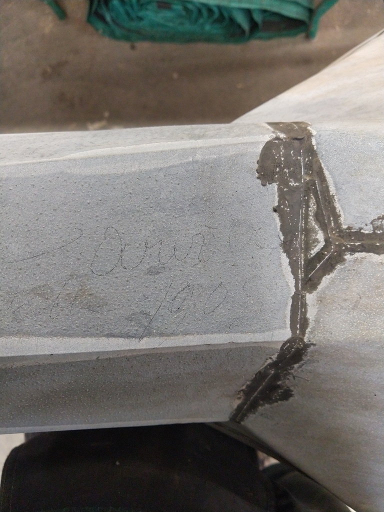

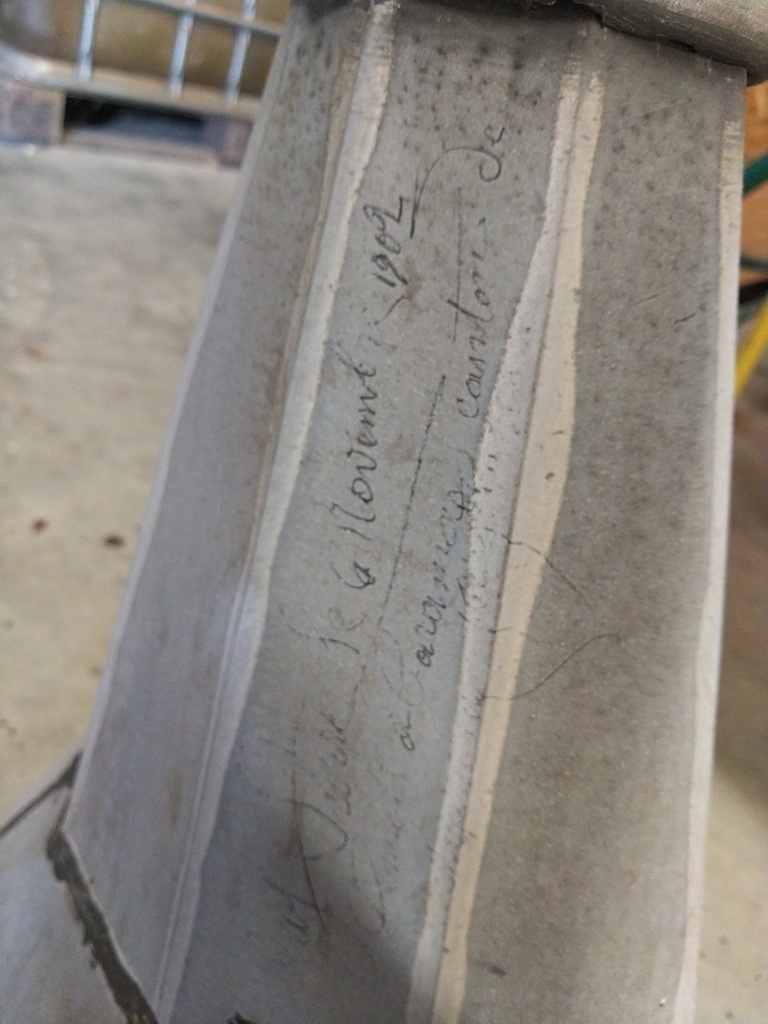

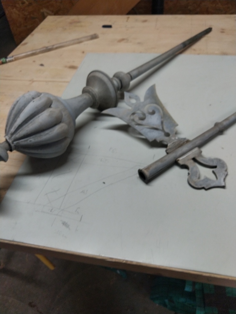

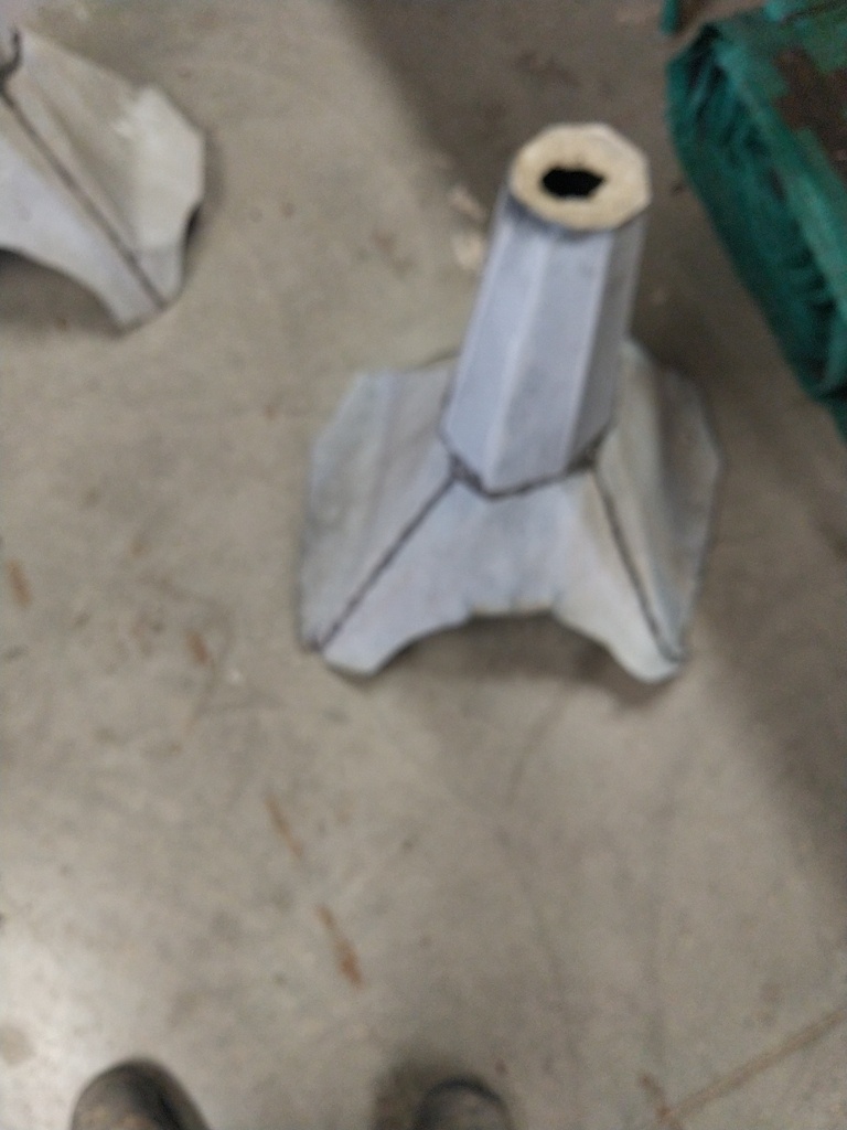

Bonjour je viens de démonter 2 épis en zinc ce girouette sur un toit un de 1902 et un de 1905,il faudrai que je les restaure mais étant charpentier j'ai appris la zinguerie sur le tas ,je m'en tiens donc à des couloir ,noue ,chéneau ,abergement etc des choses courantes.
Si un zingueur expérimenté traîne sur le site ,pouriez vous me conseillez ?
Étant sur un toit depuis près de 120ans le zinc est devenu très fin et je pense très compliqué a ressouder .
Ce serai dommage de ne pas pouvoir leur faire une nouvelle jeunesse ,surtout pour un certain George qui les a fabriqués et qui ne devait pas penser qu'il serai toujours là un siècle plus tard.
Merci d'avance

bonjour pour une restauration ou il ne fallait pas débourser trop d argent j ai fait une structure intérieure en renforçant le tube teinturerie j ai utilise de la résine époxyde que j ai chargé avec du zinc en poudre et de la fibre de verre cela évite la soudure et les manque apparaissent en aspect zinc
cette technique a été utilisé au musée d Orsay pour les lucarnes
je reste a votre disposition
rebonjour
et je fais un platine en metal pour tenir ma girouette par le milieu la pyramide en zinc est mon sollicité je remet la bille en verre pour m'assurer quelle tourne bien un charpentier menuisier qui fait aussi de la restauration sur monuments anciens
lire en renforçant le tube intérieur
