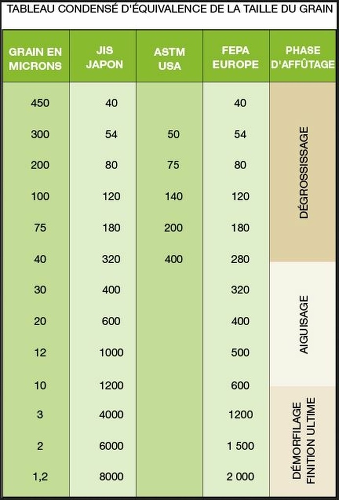

Ci-joint le tableau des grains (utilité / provenance / granulométrie )
Tableau intéressant.
On en retrouve un similaire, avec les grains des pierres diamant, dans le catalogue Norton

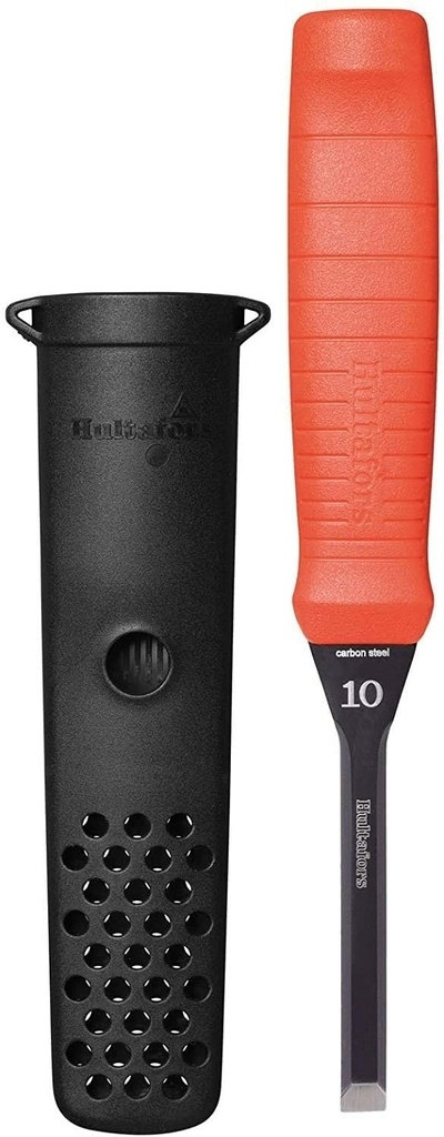

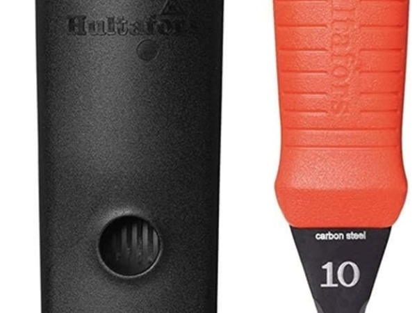

Bon moi au moment de choisir mes ciseaux j'ai fait un choix qui m'a surpris moi même j'ai pris des Hultafors pour plusieurs raison :
  • l'acier suédois avec lequel ils sont fait est dur et tient remarquablement l'affutage même en tapant fort dans les bois durs
  • ils sont protégés de la corrosion et comme je bosse dans un garage non isolé...
  • ils sont vendu dans un genre de foureau en plastique très bien pensé et extrêmement pratique pour les balader sans risque d'abîmer le tranchant
  • le prix est plus que raisonnable
  • leur manche permet de travailler indifféremment au marteau ou au maillet
Ils ont quand même 2 points faibles :
  • acier dur donc un peu difficile à affûter mais en entretenant très régulièrement le tranchant c'est pas infaisable non plus
  • c'est des trucs utilitaires pas fait pour faire joli donc côté esthétique ils sont plutôt moches (mais ils tiennent vraiment bien dans mes grosses mains) .
