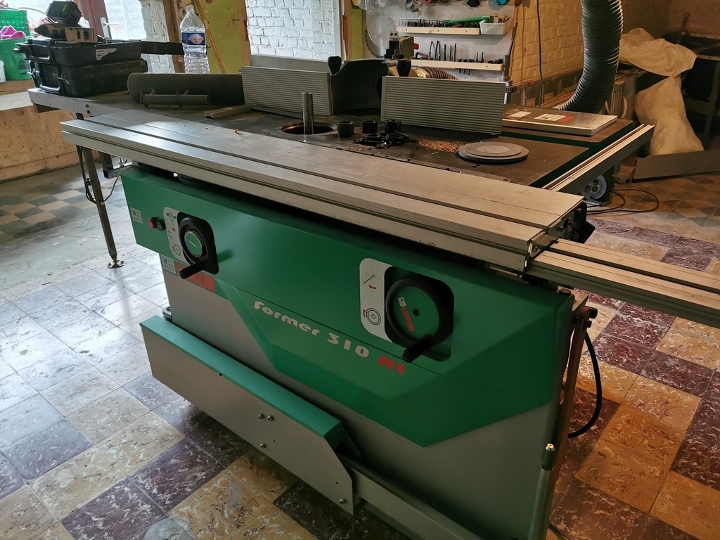

Je viens d'acquérir un lurem 310 rl.
J'ai fait les réglages de table degauchisseuse raboteuse je suis à la scie circulaire.
Mais à ma grande surprise je m'aperçois que la lame n'est pas alignée avec la table en fonte.
Le corps de la machine pour être plus claire.
Pour moi le bloc de la lame est totalement solidaire du bloc machine.
Sauriez-vous s'il y a des vis de réglage sur le bloc moteur ?

j'ai presque la même (cb 310RL) que je viens de régler, je vais tenter de t'expliquer comment je m'y suis pris.
Après avoir pas mal galérer je me suis aperçu qu'il ne faut pas régler la lame par rapport à la table en fonte mais parallèlement au déplacement du chariot qui lui ne se règle qu'en hauteur.
Ta seule marge de réglage est la position des patins d'articulation de la scie.
Pour y avoir accès tu dois démonter la protection en alu sur la table autour de la lame ainsi que la lame.
Les 2 vis (clef de 13) qui tiennes les patins sont sous la table, il faut caler les patins dans la feuillure de la table à l'aide de cales d'épaisseur.
je l'ai fais par tâtonnement (nombreux montages, démontage, ajout et retrait de cale) jusqu'à obtenir un réglage correct.
bon courage c'est vraiment fastidieux!

KGuilbert
Donc quand tu enlève les fameuse vis le bloc lame tombe.
C'est bien ça ?
Les vis qui sont sur pivot ?
OK pour la doc
sebg
je n'ai jamais enlevé les vis, je les ai seulement desserré ça suffi pour avoir un peu de jeu pour aligner la lame.
Mais en effet d'après ma compréhension du truc, si tu les enlève le bloc lame ne sera retenu que par les vis de réglage (hauteur et inclinaison) et ça va mal se passer, les vis de réglage ne sont pas faites pour soutenir le poids du moteur etc .
KGuilbert
Merci beaucoup pour tes conseils.
J'ai réussi
