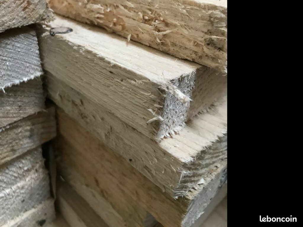

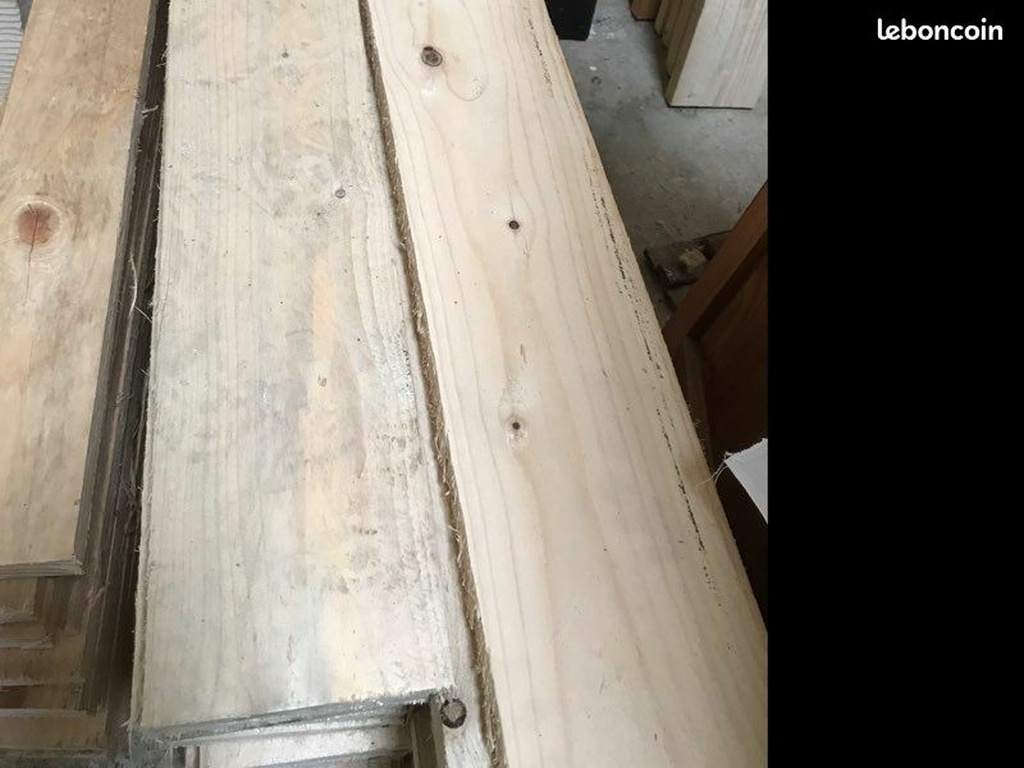

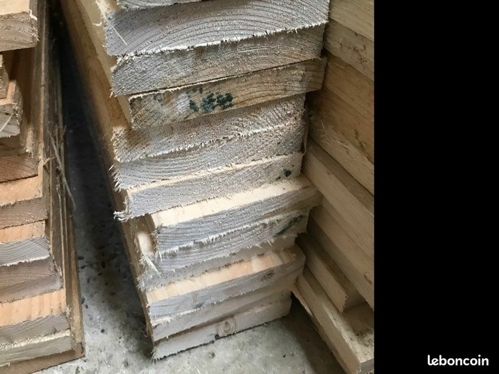

Je viens de voir cette annonce pas loin de chez moi, vous en pensez quoi?
est quel est ce bois (et oui encore :) ).
Ne sachant rien reconnaitre pour l'instant.
Merci d'avance.

Je remets ici les photos et le texte de l'annonce, qui sinon vont expirer avec l'annonce LBC.
Petites planches en bois,
Dimensions ; longueurs : de 93 cm à 95 cm
Largeur : 14,7 centimètres
Épaisseur : 2,5 centimètres.
Vends à l’unité au prix de 2 euros,
15 planches de disponible .

On dirait bien de l'épicéa, planches issues probablement de palettes, c'est à dire dernier choix avant la fabrication de granulés de chauffage
tu ferais aussi bien d'aller acheter de la planche de coffrage au moins elles seraient de premier usage
olivier-inge-bricoleur
A fuir comme la peste !!!
+1 pour la planche de coffrage non traitée, une bonne vieille Lorraine sera bien mieux que cette cochonnerie.
Résineux, du pin à l'Epicéa je ne saurais dire. Vu comme ça je penche pour du Sapin et de l'Epicéa.
Je me méfie des planches d'occasion mal stockées à cause des dépôts minéraux qui desaffutent les outils.
La y'a des traces de pieds toussa.
Si ça correspond à un projet en particulier ou du mobilier extérieur pourquoi pas. Si c'est pour avoir du stock je te le conseille pas.
Le prix est ordinaire.
