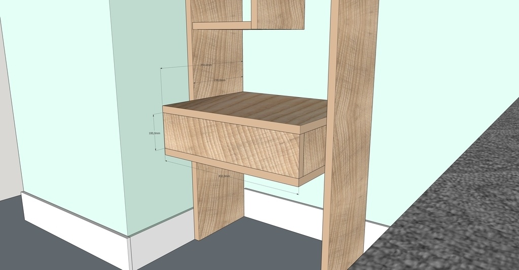

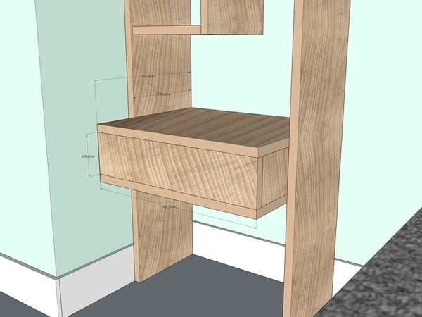

Je construis une tête de lit dans laquelle j'intègre des tables de nuit, avec un tiroir. Il s'agit de latté replaqué hêtre.
Le tiroir a une longueur de 320mm (et une largeur de 430mm), et les montants qui encadrent font 230mm. Il y a donc un débordement de 90mm.
Ma question porte sur le système de coulisse :
1 - je peux mettre sous le tiroir un support de la taille de la table de nuit (présent sur l'image jointe). Dans ce cas, je pensais à des coulisses sous tiroir,
2 - ou alors je mets des joues auxquelles je fixe des coulisses classiques,
3 - ou, enfin, je trouve des coulisses courtes à fixer aux deux montants, mais je ne suis pas sûr que cela existe.
La solution 1 m'oblige à mettre une poignée et des renforts sous le tiroir. Mais je n'ai pas l'expérience de coulisses sous tiroir.
La solution 2 fera perdre de la largeur au tiroir.
La solution 3, si elle est faisable, serait esthétiquement plus légère.
Je suis preneur d'un conseil/avis.
Merci beaucoup d'avance.

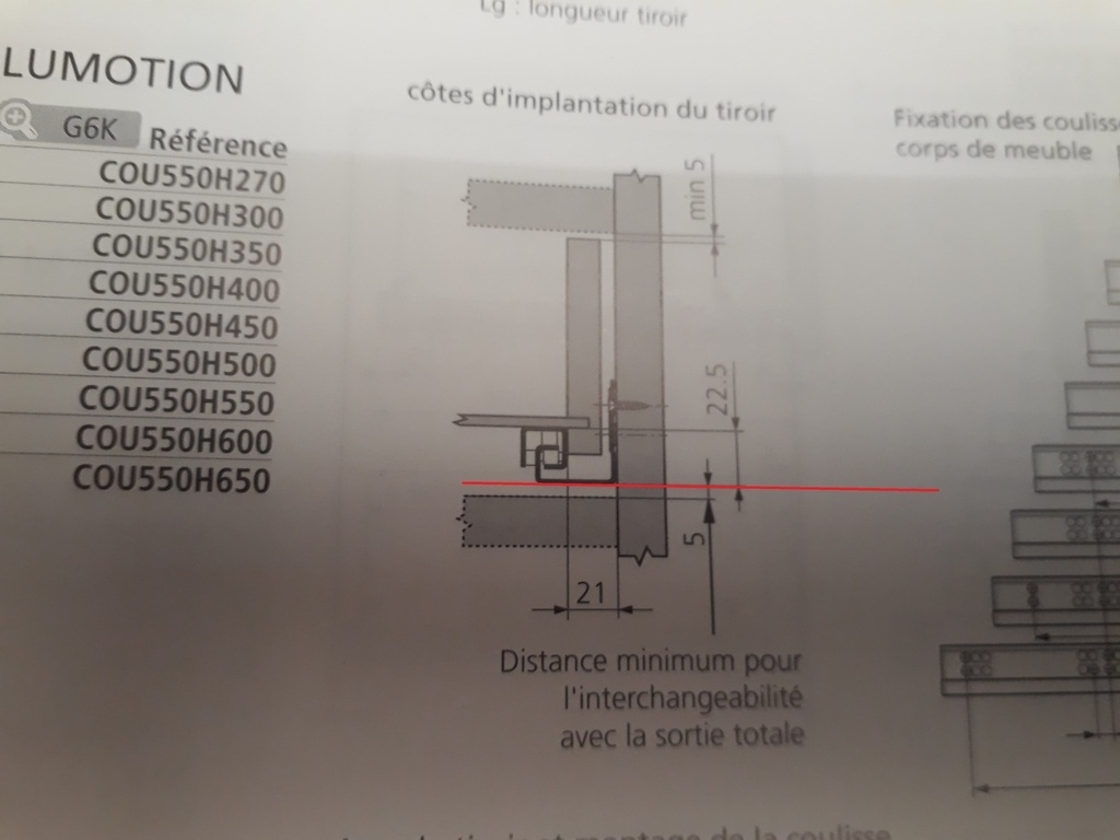

Allez, vite fait, je viens de faire une photo du catalogue LMC. Le trait rouge que j'ai rajouté représente le niveau auquel tu peux limiter tes cotés et façade, si tu opte pour ne pas mettre de fond.

Oui, elle sont vraiment fines, et du coup je peux mettre des joues au lieu du fond. sans perdre beaucoup de largeur. Ça me paraît très bien.

Les coulisses sous tiroir serait invisibles, car je mettrais la tablette support telle qu'elle est présentée, et les glissières seraient donc cachées par le tiroir au-dessus, et la tablette au-dessous.
Mais je vais me documenter sur les glissières en quête d'abonnement, que je ne connais pas ...
SebD
Dans ce cas là il te faut vraiment des glissières qui ne dépassent pas sur le côté du tiroir.
Je suis pas un allergique des glissières métal bien au contraire mais pour le coup je te conseillerai bien une glissiere bois sur le dessous. Avec la tablette du haut qui fait l'antibascule et la limite de sortie.
