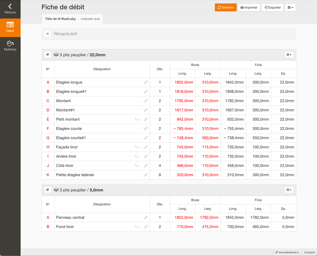

Le bouton n’est pas là. Il n’y a que la feuille de débit.
Je t’envoie la capture d’écran dans la matinée.
PierrePoulizac
Et voilà. Merci.
Ok, merci pour la capture d'écran. Ca éclaircie tout ! ... même si j'aurai bien aimé avoir aussi la barre de titre de la fenêtre OpenCutList dans la capture ... elle est pleine d'informations très utiles pour te répondre :)
💡 Toujours joindre une capture d'écran à un rapport de bug ! Toujours !
L'interface que je vois sur ta capture d'écran m'indique que tu as là une version très ancienne d'OpenCutList (genre < 1.5) ... donc un truc qui a plus de 2 ans ... et qui n'avait pas la fonction de calepinage.
Le numéro de version est écrit dans la barre de titre (si ce n'est pas une des versions du tout début :P). Sinon, tu la trouveras dans l'onglet A propos en bas à droite de l'écran.
La dernière version (à l'heure de ce message) est la 1.9.10. Sans avoir cette version installée, je ne peux pas te promettre que tu auras toutes les fonctionnalités :P
Je ne vois là aucun rapport avec le changement de version de ton MacOS.
PierrePoulizac
Ça y est, merci ! Je vois qu'en fait j'ai deux OCL qui cohabitent ... 1.9.10, mais aussi 1.2.0 !!! C'est quand même bizarre. Je vais essayer de faire le ménage ...
