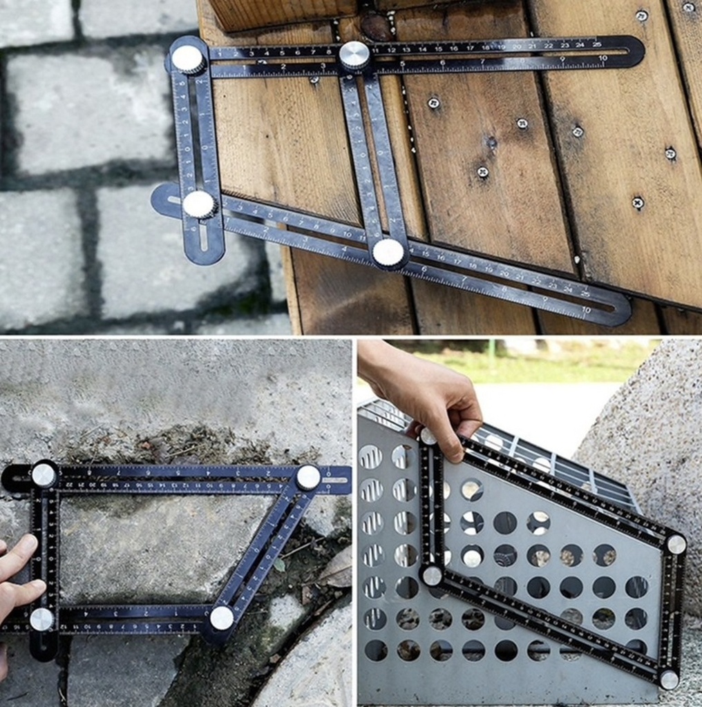

On peut aussi utiliser ce genre d'outil, en fonction des dimensions en jeu : fr.aliexpress....P&gps-id=pc
En cas d'angles multiples ça évite les reports successifs avec une fausse équerre…

Merci beaucoup tarpan ! Oui, j'avais déjà vu de la pub pour ce genre d'objet. Mais les dimensions sont réduites ... je pense que c'est très adapté aux carrelages ou petits objets. Pas sûr que ça donne des résultats précis facilement pour des tablettes genre étagère ou fenêtre avec des biais sur une grande longueur.
tarpan
On peut s'en fabriquer en bois de plus grande dimensions.
La précision réside dans le blocage…
