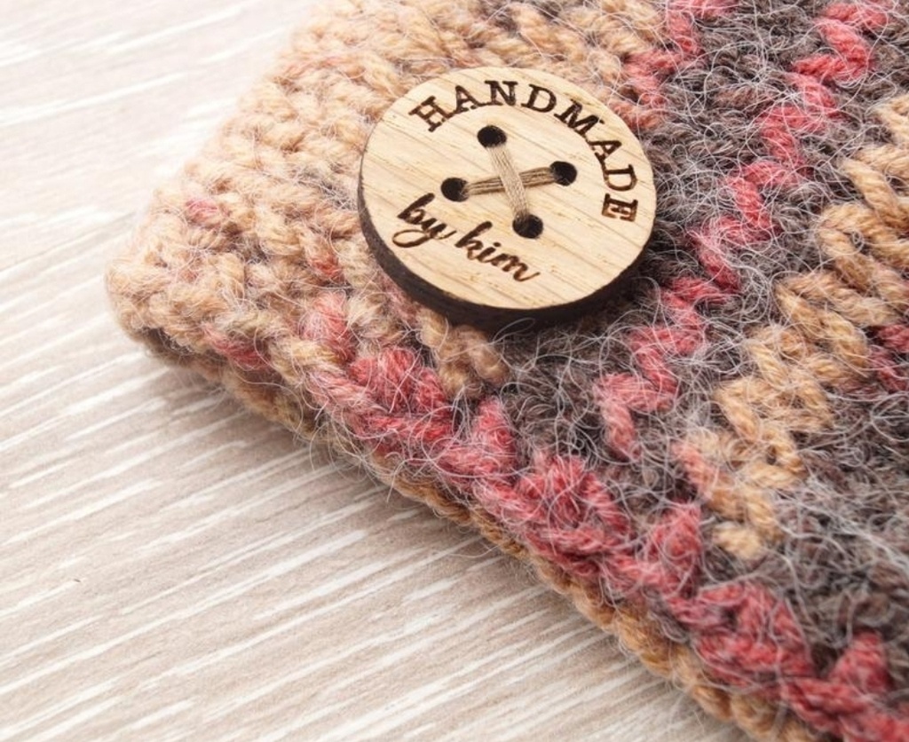

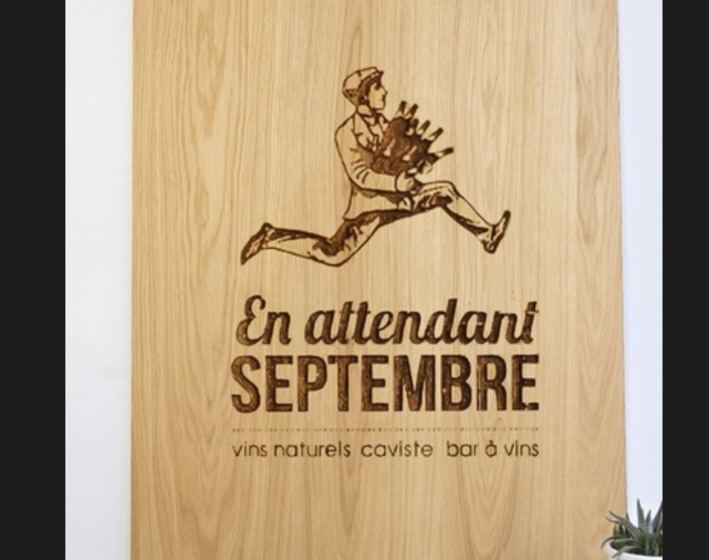

Ma question est bien simple, je souhaiterais réaliser un logo sur du bois, mais je voulais vous demander comment faire. On m'a parlé de sceaux ce qui pourrait être pas mal. Mais j'aimerais quelque chose qui puisse graver le bois et que ça soit facile à faire. Genre les exemples en pieces-jointes.

A mon avis, les deux exemples présentés sont fait au laser. je n'y connais rien, mais à mon avis pour celà il faut un laser pas trop puissant, on doit pouvoir trouver de quoi faire sur le célèbre site de vente chinois.
Sinon, mais exit les dégradés, il y a la solution du fer à marquer, aussi appelé sceau, comme tu le dis.

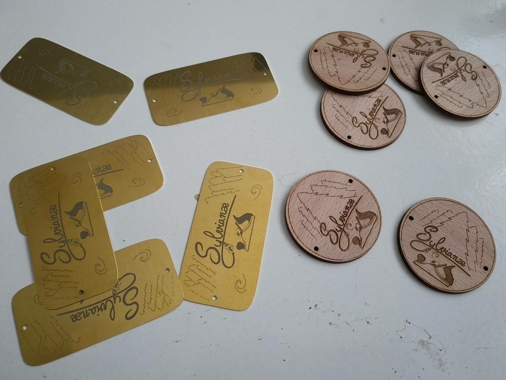

si c'est pour des petits logos, moi j'avais commander la , tu peux configurer comme tu veux ...
dortex.fr/

Merci Sylvianae ! Merci ;-)
